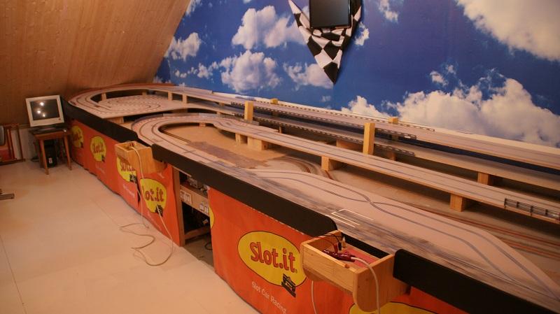

bon bin vala ! fini le circuit, les branchements sont fait, la détection aussi, et tout fonctionne bien ! les fils sont bien rangés sous la piste, cool ...me reste a mettre des barrières et en avant pour la déco !
mais 2 problèmes pointent le bout de leur nez !!!!
1- j'ai l'impression que le cuivre se décolle !!!! a voir dans le temps !
2- mes modules on l'air de se "vriller" !!!! car ils était bien plats et donc joignaient comme il faut, mais là, j'ai un coté qui "dépasse" !!! y a pas beaucoup mais .... a voir si les "avions de chasse" de Mr clean décollent ou pas ??!!

tu as collé avec quoi?
Si tu as mis de la néoprène , un coup de fer a souder ou a repasser partout et ça recolle

bin j'ai rien mis ! le copper est auto-collant !!! c'est justement de la colle conductrice ! d’où pas de soudure ! mais si ça tiens pas, ça va m’énerver !
fastwagon
Date du message : dimanche 7 septembre 2014 à 19h15
Tu dois maroufler.
Plusieurs fois au début, et puis après ça va tenir et tu seras plus embêté.
Sauf si tu as vraiment des variations de température et/ou d’hygrométrie importantes (ce que la déformation des modules pourrait laisser supposer...)...

merci FastWagon, je vais maroufler, mais c'est pas cool ! d'habitude, je maroufle a mort, et j’écrase le copper avec un rouleau a tapisserie, c'est le top, j'ai jamais eu de problème jusqu'ici ! la colle de ce cuivre doit être différente ! je vais maroufler, mais faut pas que je soit obliger de le faire trop souvent sinon ça va vite énerver mes nerfs !
pour l’hydrométrie : tu m'étonne ! a mort ! chez nous, c'est humidité a fond ! doit y avoir des jours a 2000% et d'autres a 3 !!!!

petits travaux de cette semaine que je termine a l'instant, fabrication, pose et peinture d'un bandeau le long de la piste, le but ayant plusieurs usages : 1- ça cache les tranches de bois, pas toujours top ! 2- ça remonte de 6 cm sur la piste, ce qui permet aux voitures de ne pas tomber par terre ! 3- ça cache les attaches de la jupe !
voila ! cette fois, la piste est vraiment fini ! des barrières ont été posées, pour pouvoir rouler tranquille, mais elles seront remplacées par des plus belles mieux bien plus tard .....

sinon, rapport a mon cuivre qui se décolle : il ne se décolle plus ! tant mieux, pourvu que ça dure !!!!
