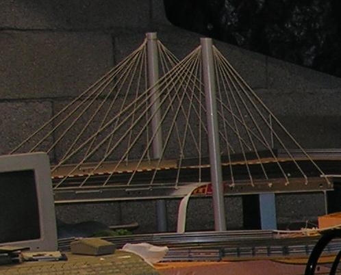

Tu as utilisé quoi pour faire la barrière en haut?
Teubar39
Messages : 2.789
Piste : bois
Nombres de voitures : 100
Date du message : lundi 11 août 2014 à 20h51

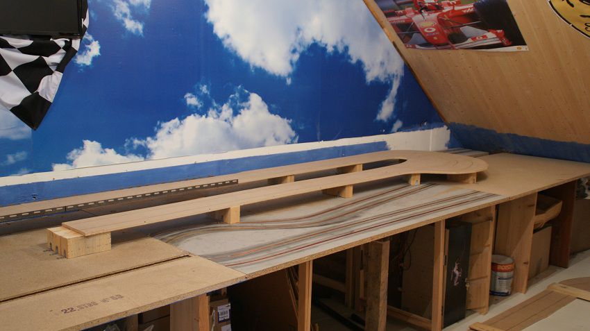

je suppose que tu parle de ça :
c'est de la cornière en L, je m'en sert pour faire mes ponts !!! il y en as une de chaque coté, avec une pile a chaque extrémité, comme ça, ça fait 2 mètres dans le vide ! tu vois non ? c'est en acier, ça pli ..... pas !

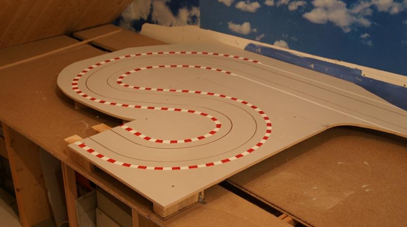

Mais à quelle vitesse vas tu
Teubar39
Messages : 2.789
Piste : bois
Date du message : mercredi 13 août 2014 à 09h11

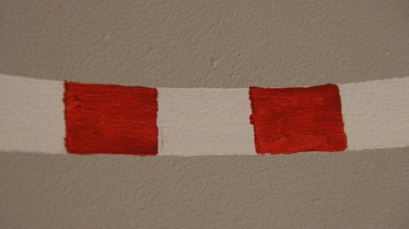

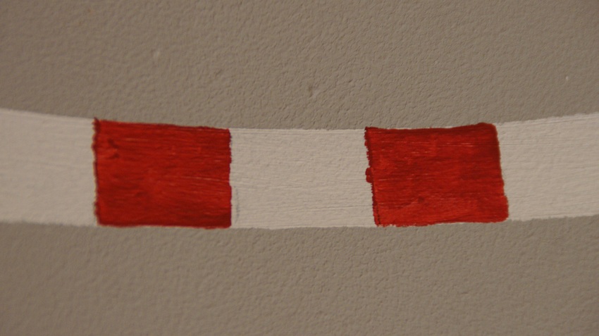

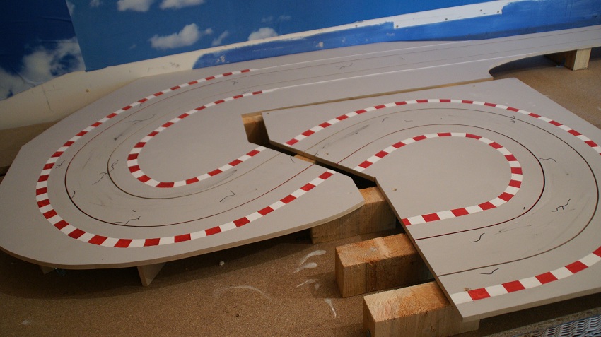

cousinhub : j'ai utilisé des pochoirs, mais ça bave quand même !!! mais Sergio le grand m'a donné un truc, faut que j’essaie mais ça a l'air prometteur ! a voir ...
Gelan : chui en vacances !
ça aide !

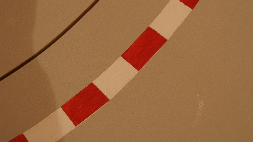

Ha oui c'est tout de suite plus propre!
Bon courage.
fretz
Date du message : mercredi 13 août 2014 à 14h47
Ma technique:
scotch de masquage et peinture à l'éponge (enfin morceau de mousse quoi)
tu "tamponnes" 2 ou 3 couches pour un fini impeccable sans traces de pinceau !

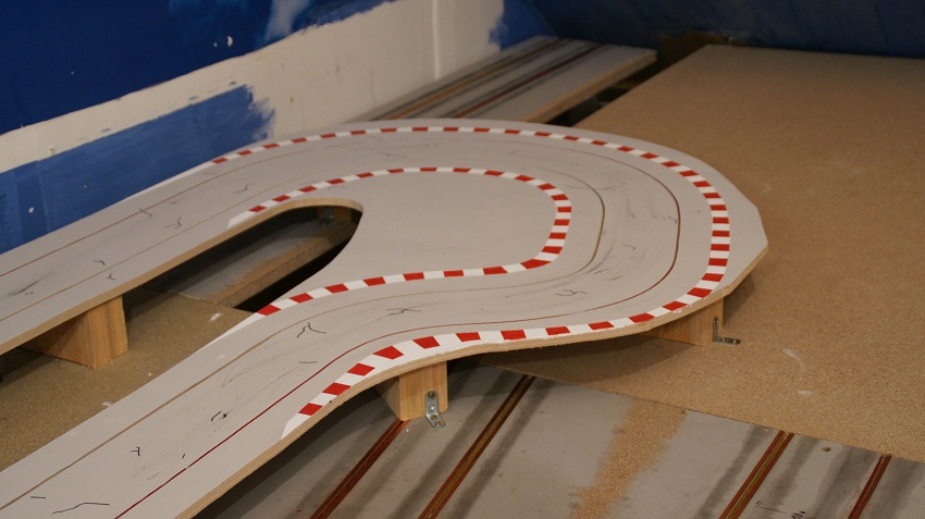

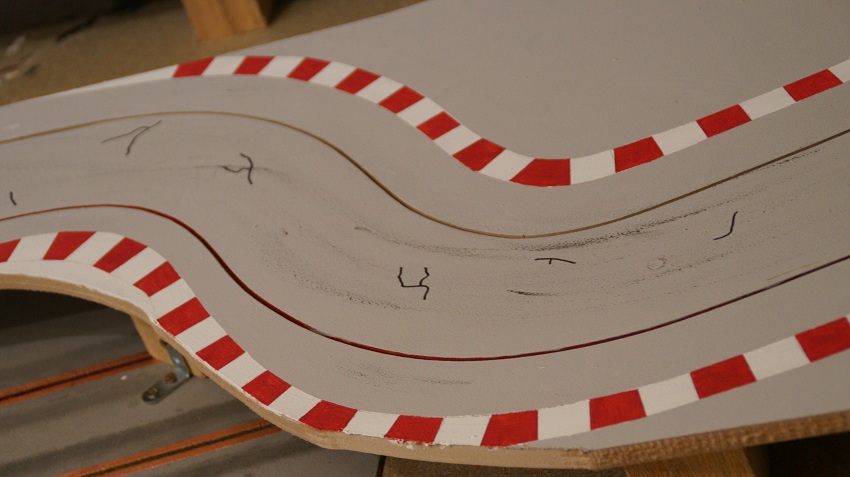

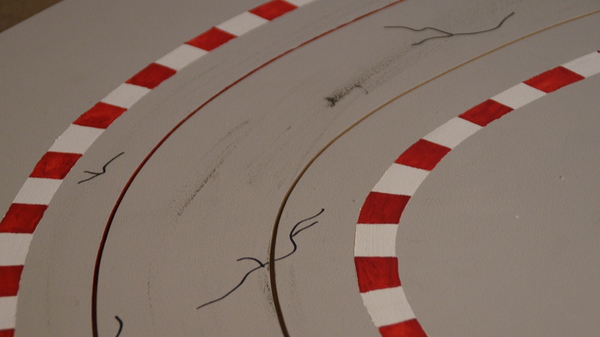

j'aime bien sauf les 'craquelures'.
Pourquoi une piste avec des accotements aussi propres serait-elle pourrie par des craquelures.
Les gars ils entretiennent mieux les rebords que le goudron?
Allons allons! reprend-toi.
Enlève les lambris et peins moi ta piste proprement.
nanméohalors
fastwagon
Date du message : mercredi 13 août 2014 à 16h02
J'abonde dans le même sens que Gilou pour les craquelures...
D'autant que des craquelures d'1 mm de large, ça fait des crevasses de 3 cm à l'échelle; on se croirait sur les routes du Québec!
Et puis moi, ce qui me dérange, c'est que trop de vibreurs, ça tue les vibreurs. Par définition, il ne devrait y en avoir que là où les voitures risquent de mordre sur le bord de la piste (à l'intérieur au point de corde et à l'extérieur en entrée et en sortie de virages). Là, ça fait un peu Carrera, je trouve, mais bon, c'est une question de goût...
Message modifié le mercredi 13 août 2014 à 16h04 par fastwagon
titchoi
Date du message : mercredi 13 août 2014 à 16h16
Comme Gilou et Fastwagon, c'est quoi c'est crevasse
On se croirait dans le massif du Mont Blanc
Gelan
Date du message : mercredi 13 août 2014 à 17h40
gilou-971 a écrit :
Enlève les lambris et peins moi ta piste proprement. nanméohalors![]()
Ben oui...
Teubar39
Messages : 2.789
Piste : bois
Date du message : mercredi 13 août 2014 à 19h31
bin, les crevasses, chez nous, c'est comme ça !
c'est vrai que trop de vibreurs ça fait beaucoup ! mais n'oubliez pas une chose, c'est que là, les vibreurs, on vois que ça ! mais une fois qu'il y auras de l'herbe des nabes et tout le reste, ça passera mieux ! non ?

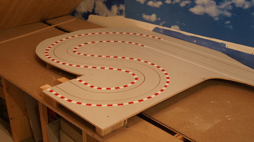

cette aprem, j'ai vernis, une fois sec, j'ai poncé pour mettre le cuivre, et j'ai posé le cuivre sur une voie :

et a propos du lambris, du coup, je vais en remettre ....
