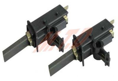

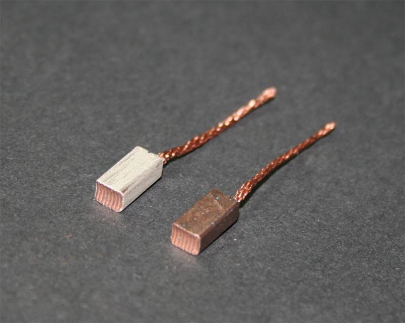

Hello DRT,

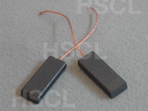

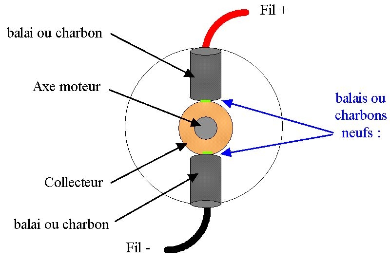

Comme je suis en arrêt de travail, je n'ai donc pas (plus) ma caisse de dépannage à mon domicile, alors voilà des images prisent sur le net pour imager mes propos,
1, les charbons que l'on reçoit quand on commande pour un moteur ancien hors réseau vente, trop vieux et plus fabriqué quoi,
ils arrivent ainsi et on les façonnes
alors voici une image qui montre un tel charbon monté sur un moteur et qui aide à comprendre le pourquoi du rodage,
et voici les charbons "haut de gamme", en fait, ils sont ainsi pour pouvoir utiliser le moteur au maximum de ses capacités tout de suite sans risques, on est là dans le tunning moteur, en même temps.
et voici ceux qui sont positionnés désaxés par rapport au rotor, afin d'avoir une attaque en biais et ainsi un contact plus grand avec le même charbon, utilisés sur des moteurs qui demandent un fort courant de démarrage, machine à laver le linge par exemple, c'est la photo d'un tel modèle d'ailleurs. Charbons montés uniquement sur les moteurs unidirectionnel bien entendu.
c'est vrais que les images aident bien à la compréhension du truc.
il ne faut pas oublier qu'un charbon est un objet très friable, il ne se rode donc pas à grande vitesse
, les vibrations les espaces des contacts sur le rotor sont des éléments qui peuvent amené à des cassures, pour limiter cela, la cage de maintient descend le plus bas possible, mais. les charbons de nos moteurs sont...petits, le liquide de rodage évite ces cassures entre autres choses, alors, à chacun de se faire une opinion sur ce travail de pré roulage, sur une carrera, la voiture est cassée avant ? je crois pas non, les miennes ont rencontrées le mur a vitesse plus qu'élevée, et même les vitres des phares sont encore en place.
Ensuite certains disent que leurs moteurs tournent sans accros et que tout va bien, un moteur avec beaucoup de frein aimant puissant tournera avec des à coups importants qui n'auront rien à voir avec ce qui nous intéresse là, donc... A chacun de voir.

Les charbons que tu présentes sont des charbons pour des moteurs typés piste bois et pas vraiment adaptés au piste plastique ou du moins pas au 1/32. Ce type de charbon se monte sur des moteurs démontables avec portes charbon. Proslot a sortie il y a qques années un moteur typé plastique mais plus adapté aux chassis Plafit.
Mura,Proslot et autres font toujours ce type de charbon avec fil de schunt intégré.
Fan de la Lola T70 MKIII
Message modifié le mardi 11 avril 2017 à 23h20 par DRT
Date du message : mardi 11 avril 2017 à 23h36
DRT a écrit :Les charbons que tu présentes sont des charbons pour des moteurs typés piste bois et pas vraiment adaptés au piste plastique ou du moins pas au 1/32. Ce type de charbon se monte sur des moteurs démontables avec portes charbon. Proslot a sortie il y a qques années un moteur typé plastique mais plus adapté aux chassis Plafit.
Hello,
oui, dans un premier texte j'ai expliqué cela et la provenance des images et le fait qu'en plus c'est vieux, même les nouveaux sont anciens, j'ai perdu mon texte en le corrigent et je n'ai pas tout repris, c'est repris effectivement des "anciens" moteurs de "Slot", je proposais de poster des images d'un moteur carrera,
mais tout cela ne change en rien le comment et pourquoi du rodage. Le rodage est une usure prématurée qui permet le fonctionnement optimal de plusieurs pièces assemblées et en contact.

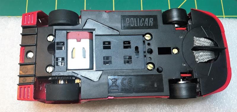

Comme évoqué par Littleben, nous réalisons un test conjoint de la Ferrari F40 LM de Policar.
Mon test se limitera à des essais complémentaires pour enrichir les essais de Littleben. Je ne ferais pas d’historique car mon coreligionnaire est très pointu en matière de Ferrari et mes connaissances pour les belles voitures de Monsieur Enzo se résument à trois adjectifs : italienne, rouge et (très) dispendieuse.
Je ne ferais pas non plus l’énumération technique de la F40 de Policar, cela est déjà bien traité par Littleben.
Mon premier essai est évidement une sortie de boite qui permettra un étalonnage pour l’ensemble des essais.
Pour info et ceux qui n’auraient pas suivi mes derniers tests, je fais 2 essais de 5 minutes et enregistre le meilleur des deux dans une configuration donnée.
La piste est une Carrera de 22m moitié peinte, moitié d’origine. Le pilotage est assuré par une slot-it SP2 en 12V. Meilleur temps : Lola de Thunderslot, 5,79s et 48 tours en 5 min mais cela est une autre histoire…
1er essai : sortie de boite
Conclusion sortie de boite :

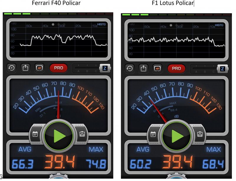

Si je compare avec mes précédents essais de sideways et de Thunderslot, on sent bien que l’on est pas dans la même catégorie. Mais le pilotage est tout de même au-dessus d’une Fly ou d’une Carrera.
Elle est un peu bruyante à mon gout : 74,8db contre 68,4db pour ma voiture la plus silencieuse (une policar d’ailleurs : la lotus)
Nota bene : une échelle des décibels est logarithmique, ce qui fait que l’écart de 6,4db est très important.
Elle n’est pas ridicule au niveau des temps avec 6,57s, elle se place à la 14ème place (comparée avec des voitures préparées)

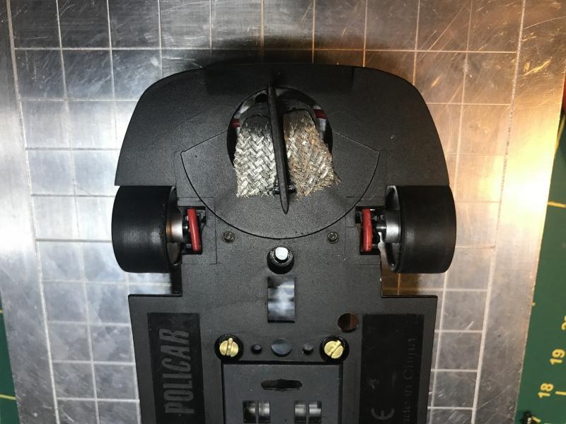

2ème essai : réglages train avant et réglages support moteur.

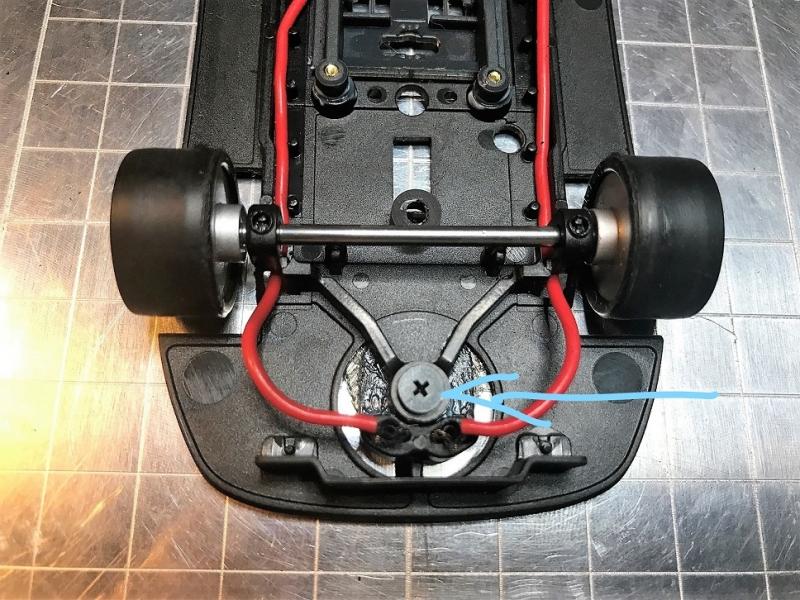

Comme d’habitude maintenant, je change les tresses mais avec cette fois ci, je change également le guide par le CH85 à vis avec les nouvelles vis métriques Sideways qui permettent un ajustement précis du guide. Je graisse également le guide sur son axe et sa base.
Changement des pneus avants par des slotit pt15 z0 et intégration des vis sans tête pour régler la hauteur du train avant
Réglage du jeu du support moteur à l’aide de vis métrique

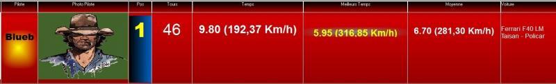

chronos:
Conclusion : j’ai gagné 1,5 dixième avec 6,42s mais je n’ai pas vraiment gagné en confort de conduite. J’ai toujours 42 tours au compteur.
Les gains ne sont pas énormes comparativement aux autres voitures que je traite de la même manière. C'est souvent, avec le changement des pneumatiques arrières, l'amélioration la plus significative. Un peu décevant...

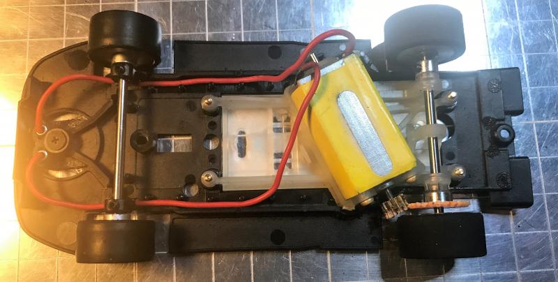

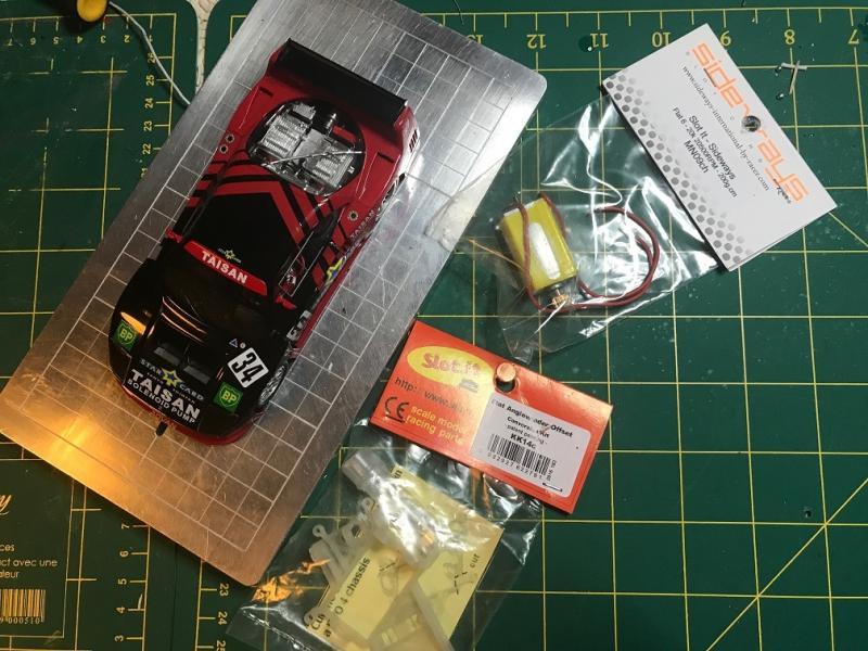

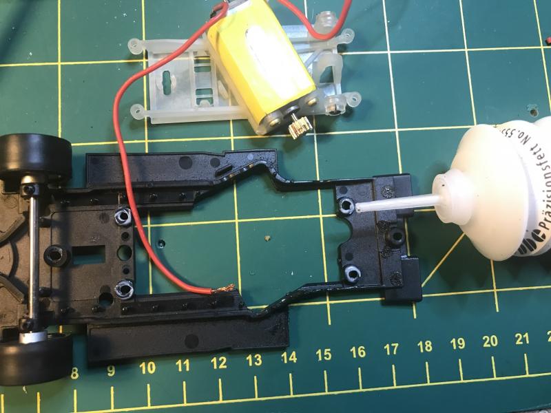

Suite tests F40 Policer

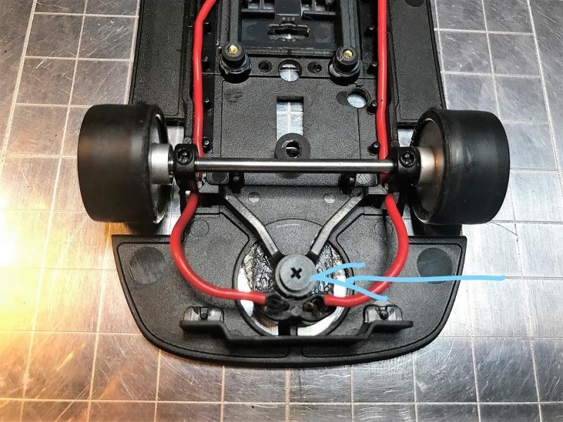

Je remplace donc le support d’origine Sidewinder par le kit Slot It KK14C flat anglewinder 1.0mm offset conversion kit avec le moteur Sideways slot it MN09CH Flat 6 - 20K 20.500rpm - 200G.cm
Je graisse les contacts entre le châssis et le support
1er essai avec les pneus d'origine
On y est, le pilotage devient agréable, on peut attaquer dans les virages. Record à 6,24s. Moyenne à 6,84s pour 44 tours.
2eme essai avec des pneus Sideways prospeed soft
Les records tombent, elle passe dans le top 5 derrière la Bmw320 de Sideways.
Ça attaque dur, c’est agréable et ça tient le pavé
Ma conclusion : pour en faire une bonne voiture performante, il faut en passer par un support offset1 en Anglewinder. Sinon vous aurez une belle voiture mais manquant tout de même de peps.
Point faible pour ma part : c’est une caisse de résonance : elle fait beaucoup de bruit.
A toi littleben pour d'autres éventuels essais

Je fais la même chose que toi maintenant, un petit coup d'huile entre le châssis et le support moteur et ne pas oublier de faire la même chose au niveau des points de contact entre la carrosserie et le châssis.
Mais aussi de la graisse sur toutes les vis métriques qui tiennent le support moteur et aussi sur les vis de fixation de la carrosserie au châssis, ça aide énormément à diminuer le bruit.
