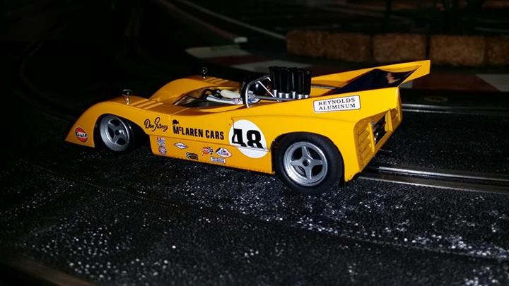

test + info pour améliorer la voiture.

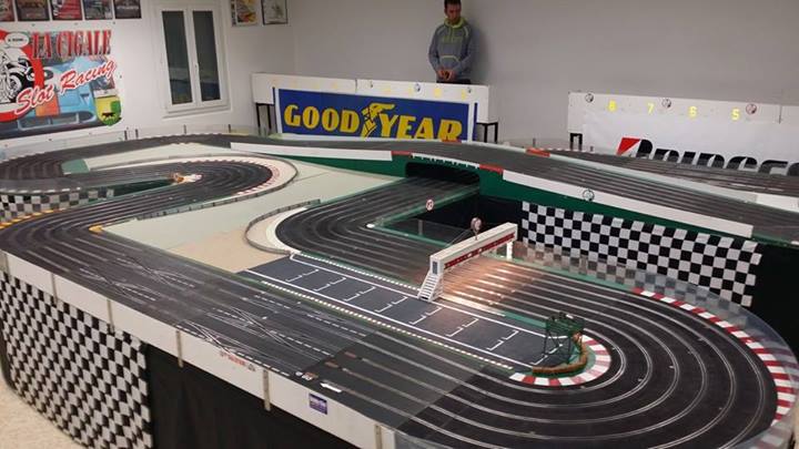

1000 tours sur la piste de la cigale slot racing: Piste ninco 12v

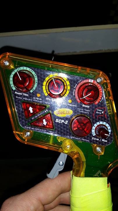

Avec la Slot it Scp-2 - Réglage identique pendant l'ensemble du test. Bouton arrière sur CRV et switch sur le haut sur SLOW.
voiture de boite (avec ajustement des vis du support moteur et de la carrosserie)
meilleur temps :7.922

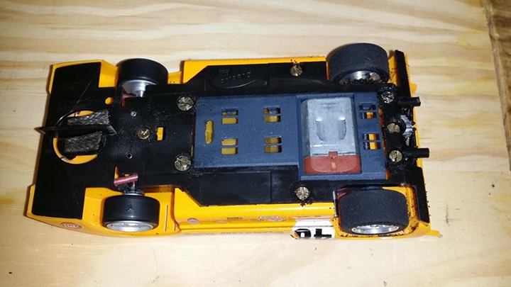

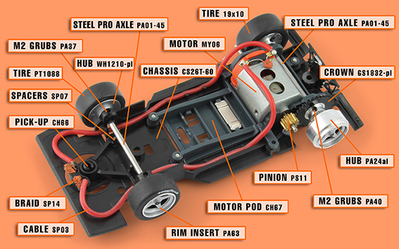

Modification (1) des tresses d'origine par des mb slot 08031/11 (plus souple , plus fine)
Meilleur temps: 7.750
Avis perso: Bien mieux , moins de problème de déslotage. Plus base sur l'avant meilleur prise de courant sur la piste.
Modification (2) pneus avant par des slot it taille base pt19
Meilleur temps: 7.640
Avis perso: l'avant de la voiture est complètement dans le rail. Plus de déslotage mais tendance a avoir un peu de déséquilibre sur l'avant dans l'entré des virages. (les pneus avant ne touchent plus la piste même dans les virages...)
Modification (3) pneus arrière par des slot it pt27 (f22) = dureté intermédiaire.
Meilleur temps: 7.094
Avis perso: meilleur grip = moins de balayage dans les virages = plus de motricité = plus de vitesse . Un vrai plaisir.

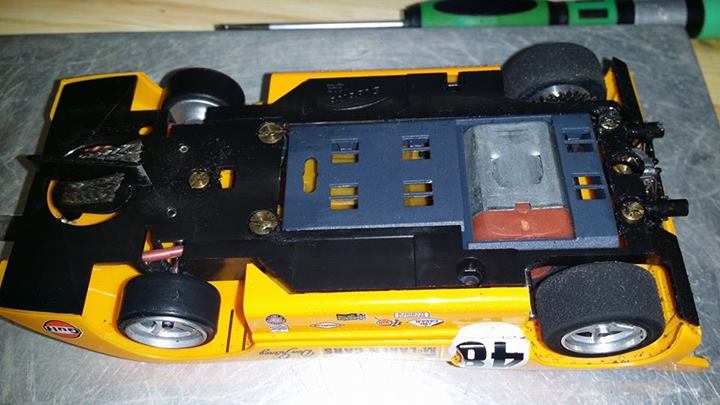

Modification (4) ajustement du train avant. Avec des vis m2 6mm sous le châssis et m2 3mm sur le haut du châssis. A l'aide d'un marbre les pneus touchent le marbre. Petit débattement vers le haut pour ne pas ressentir les vibrations sur la piste.
Meilleur temps: 6.967
Avis perso: plus de problème dans les virages (l'avant est stable)
Modification (5) Vis metric sur le support moteur avant arrière ch54b et vis carrosserie ch52 avant et arrière. + Graisse sur la visserie.
Meilleur temps: 6.843
Avis perso: moins de bruit de vibration. La voiture est plus libre et plus facile a conduire. L’arrière bouge un peu plus.
info visserie: a fond puis 2 tours complet sur les 4 vis du support moteur. Vis avant carrosserie 2 tours et arrière 3 tours
Modification (6) vis metric arrière du support moteur ch54. Vis arrière de la carrosserie nsr 4836 (tête de vis légèrement poncer pour avoir un peu de débattement.)
Meilleur temps: 6.811
avis ça bouge encore un peu sur l’arrière.
Modification (7) vis avant du support moteur resserré au max puis 1/2 tour. Ajout des vis sur les cotes du support moteur pour diminué le jeu latérale du support moteur (vis ch54)
Meilleur temps: 6.781
Avis perso final: encore une voiture ultra performante chez slot it avec quelques modifications pour en faire devenir un avion de chasse. Vous pouvez bien sur encore améliorer la voiture a vous de faire vos essaies...
