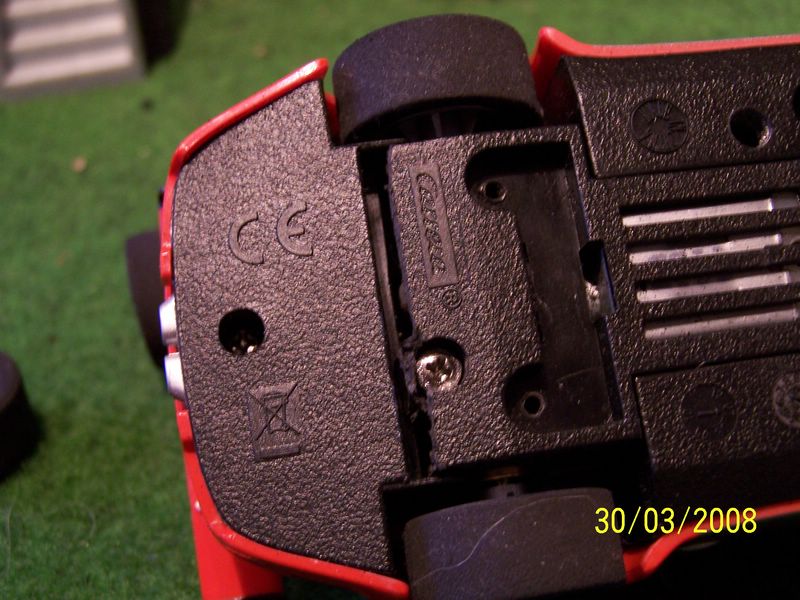

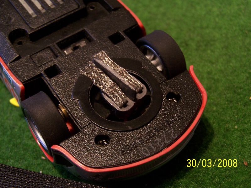

Auteur Message porche385 Date du message : jeudi 28 février 2008 à 22h53 Salut ça pourait être la solution car j'ai pu voir une chose il semblait qu'elle allait mieux suite à mes réglages mais au bout de 150 tours il baisse de puissance revenens ainsi à mes anciens kronos ben mince alors la solutions c'est le kit HRS slot-it et en mars ils sortent le nouveau HRS 2 ou le MB slot qui à l'air super tout les deux sortent en Mars Auteur Message porche385 Date du message : jeudi 28 février 2008 à 22h55 En faite la meme que mon avatar sauf que celle la c'est Racer Auteur Message coyote33 Date du message : dimanche 30 mars 2008 à 19h19 bon allez je remonte ce post, car je m'eternise un peu sur cette si belle auto qui me saoule a rester dans la vitrine. donc aujourd'hui bricole, grace au blog de FRANKY http://slotracingplanet.blogspot.com/ et leurs conseil de preparation, j'ai apliquer la methode pour passer en guide ninco. et bien ca change la vie, l'auto ne deslote quasiment plus, de plus le courant passe mieux et lez frein s'en rescend, ce n'est pas enorme mais ca freine un peu mieux, mais surtout l'auto est beaucoup plus agreable et enfin dans les temps de mes autres gt, j'ai egalemment pratique le limage du berceau moteur.
du coup je prends un reel plaisir plaisir a faire des tours, et les chronos sont honorables, environ 4/10eme de gagner juste avec cette prepa qui ne mange pas de pain
