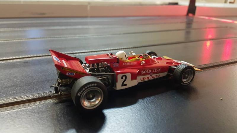

test de la lotus policar:
Présentation:
Documentation policar ici http://policar.it/MODELS/F1/Lotus_72/CAR02a_album/index.html
Boite cristal type slot it:
Présentation sur piste

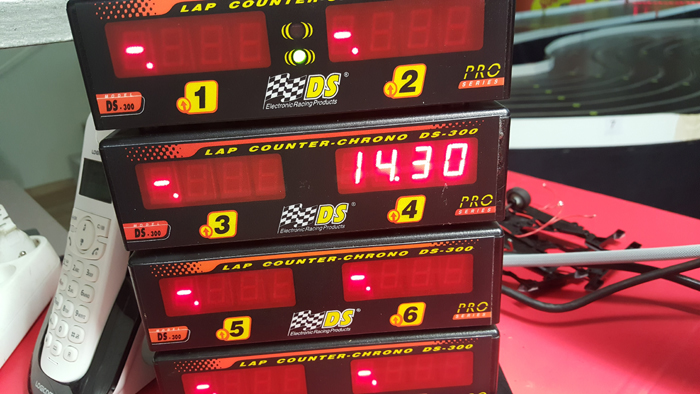

Sortie de boite pas d'aimant: sans rien toucher
105 tours meilleur temps : 14.30
Les +:
Voiture agréable a conduire. Excellente base pour en faire un avion.
les -
Elle freine beaucoup trop , l'axe avant n'est pas libre.
Les pneus arrieres perdent en performance au bout de 5 tours sur notre piste bois Mbslot. Je réussi a faire 2 chronos puis cela se rapproche des 15s...
Tresse dur
Guide légèrement dur.
Modification :
je change les pneus arrières pour des SIDEWAYS 20x11 Soft : PS1SW.
apres 50 tours le chrono tombe en 14.16
les +
Plus besoin de nettoyer les pneus après 10 tours.
Le véhicule reste performant en moyenne 14.25 aux tours pendant la session de 50 tours.

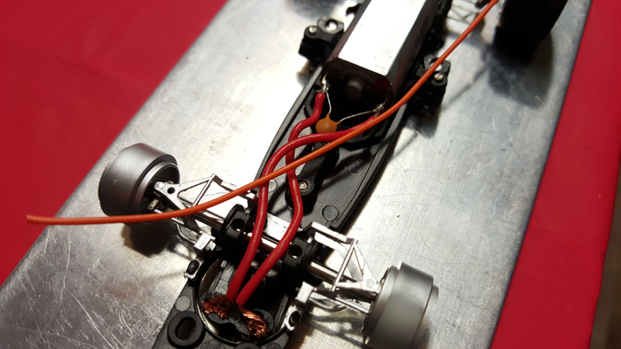

Les câbles sont un peu gros d'origine, le guide ne bouge pas parfaitement:

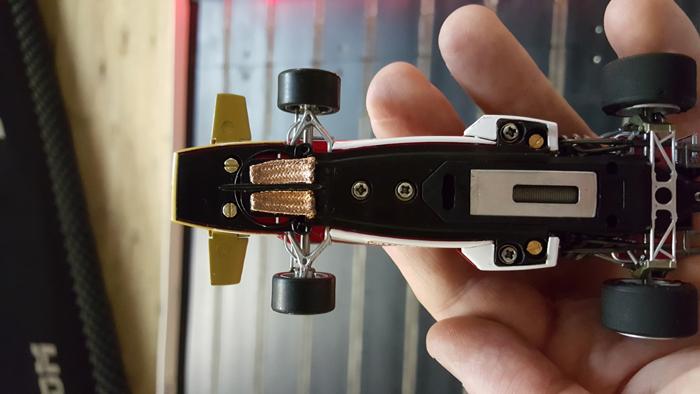

Je change pour des SIDEWAYS type JPSLOT reference SWCA/01 ultra fin:
je change aussi les tresses par des SIDEWAYS SWBR/07C. nous utilisons la 0.07mm sur notre piste car la tresse est très abrasive. Je conseil de mettre de la 05c sur piste ninco scalextric carrera... reference SWBR/05C plus souple et plus fine:
Pour élargir la tresse il vous suffit de la pousser une fois quelle est placé sur le guide:
A la place des vis m2 qui tiennent les tresses, j'ai utilisé les œillets NSR 4821. attention si vous utilisez les œillets il faut les pousser au maximum sinon ils risquent de toucher a l’intérieur de la carrosserie.
Résultat sur le marbre la voiture est beaucoup plus base de l'avant et il n'y aura pas d'effet ressort en roulant:

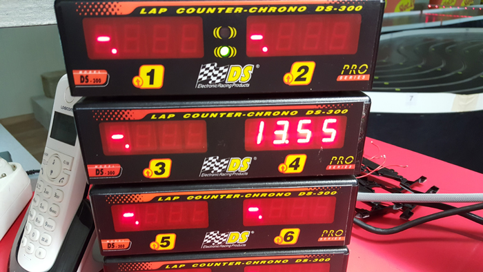

Apres quelques tours:
les +:
Voiture plus libre dans les virages
Voiture qui ne saute plus a l'accélération
Les -
Toujours ce problème d'axe avant qui ne bouge pas
Voici les réglages de ma poignée slot it pendant tout le test:
En mode CUR
Voltage de la piste 12V
Retour au stand je met de l'huile sur tout le train avant. C'est un peu plus libre.
Du coup le chrono tombe , la voiture freine beaucoup moins et le moteur est beaucoup plus réactif :

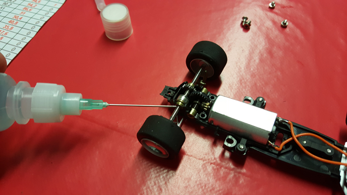

Réouverture de la voiture: J'en profite pour mettre de l'huile sur les paliers arrieres (4) et de la graisse sur les couronnes et le pignon moteur:
Petite amélioration mais la voiture est beaucoup plus libre et encore plus agréable a piloter:

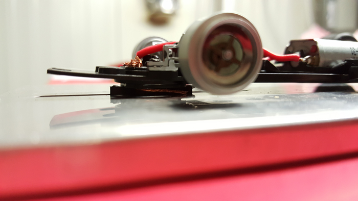

Réglage du train avant a l'aide de vis m2 x 3mm bas du châssis:
Je monte le train avant au max et je laisse les pneus avant d'origine.
Les pneus touchent sur le marbre:
Amélioration:
Petit test sans pneu mais impossible d'accélérer, la voiture se lève...

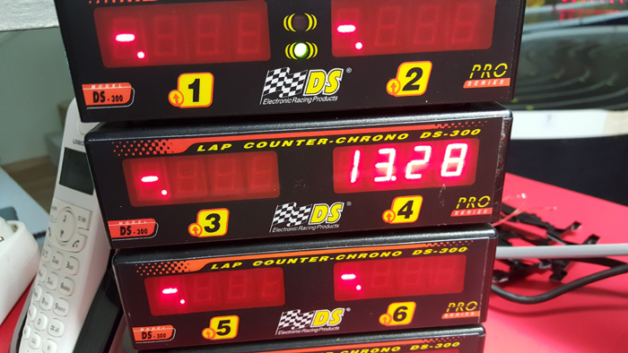

test avec des pt19 et re-ajustement du train avant avec des vis sur le haut du chassis. Les pneus touchent sur le marbres avec un légé débattement vers le haut
Réglage des vis de carrosserie d'origine: un peu de tilt pour que la carrosserie bouge
Je fini la soirée sur un beau 12.97
