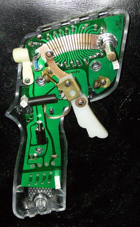

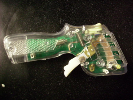

bartwasa
Date du message : vendredi 18 janvier 2008 à 15h19
rien que pour vous donner envie je vous mets les photos de la poignée

paufred64
Date du message : mardi 22 janvier 2008 à 19h52
ben pour le cou
ca fait vraiment envie
