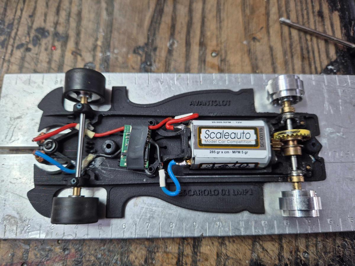

Je sais ce sont des voitures d'un autre-temps.
Mais avec l'arrivée des châssis 3d, il m'est venu l'idée de réveiller ces vielles voitures.
Comme les Peugeot 908, Porsche Spyder et Audi R10, elles forment un plateau assez homogène et bine décorer.
Par contre, côté mécanique c'est la catastrophe, les châssis ne sont pas terrible, le supports moteurs non plus et très cassant.
En plus leur palier d'origine, en téflon ne sont pas terrible.
La manière de tenir le support moteur sur le châssis avec 2 vis à l'avant tenant une petit cale permettant la bascule latérale du support moteur n'est pas terrible, en plus de la dérive latérale, si on dévisse de trop, le support moteur se déplace d'avant en arrière.
En plus les supports moteurs sont cassant, j'ai du en casser plus d'une dizaine en voulant changer les paliers des supports moteurs.
En plus avec les demi-axes avant, il est difficile de régler précisément le tilting de ces demi-axes.
Le système de passage des fils n'est pas optimal.
En plus les châssis sont communs à plusieurs modèles. Il n'est pas bien tenue dans la carrosserie, ce qui entraîne beaucoup de mouvement latéraux rendant la conduite de la voiture difficile.

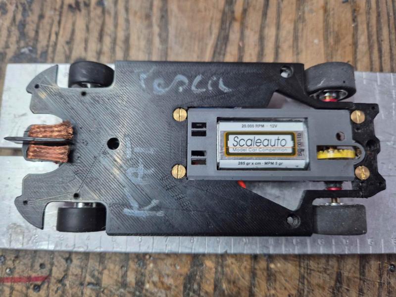

support moteur avant-slot, la casse se produit au niveau des lignes verticales ou au milieu des supports de paliers

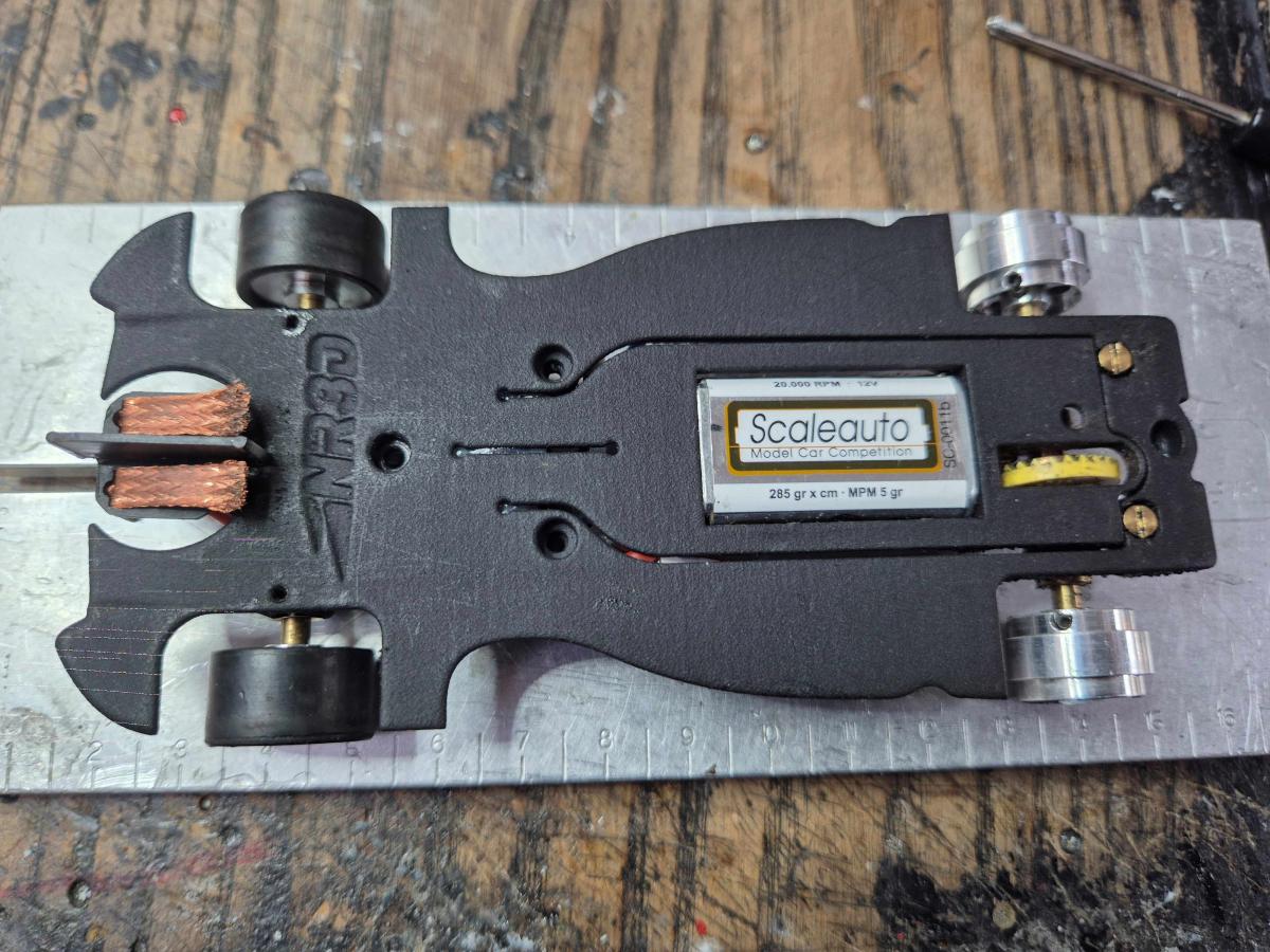

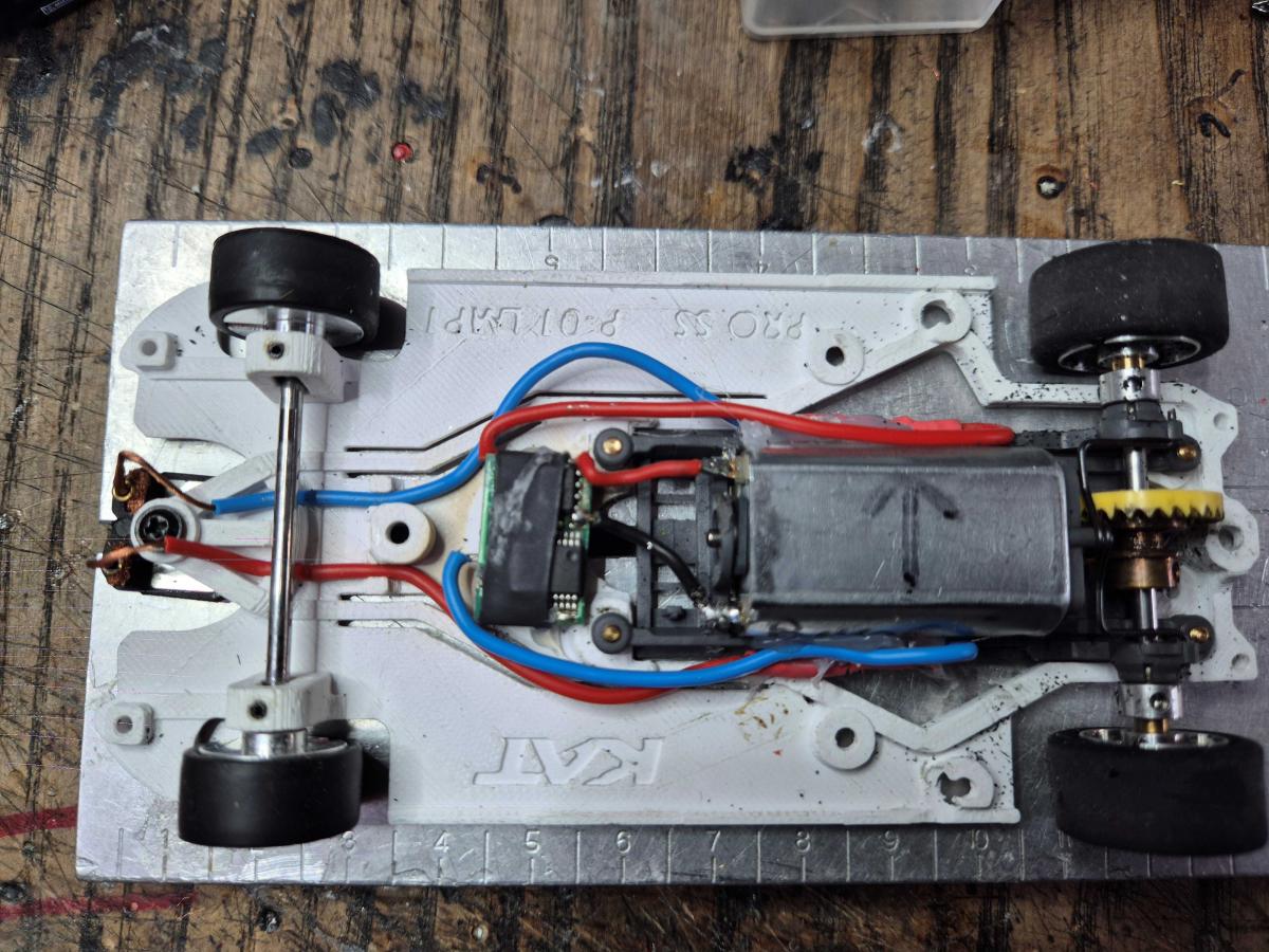

châssis et support moteur
châssis

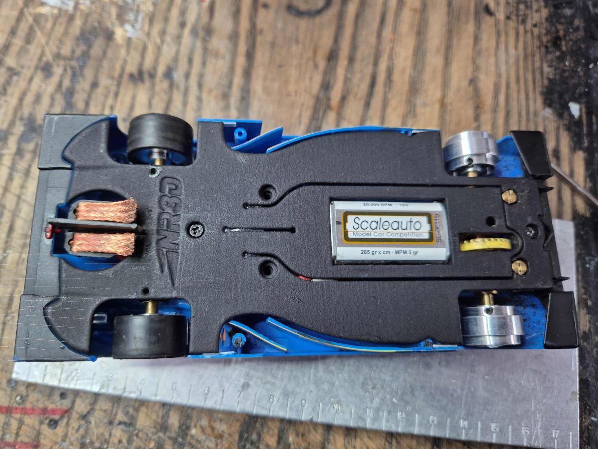

carrosserie et châssis 3d

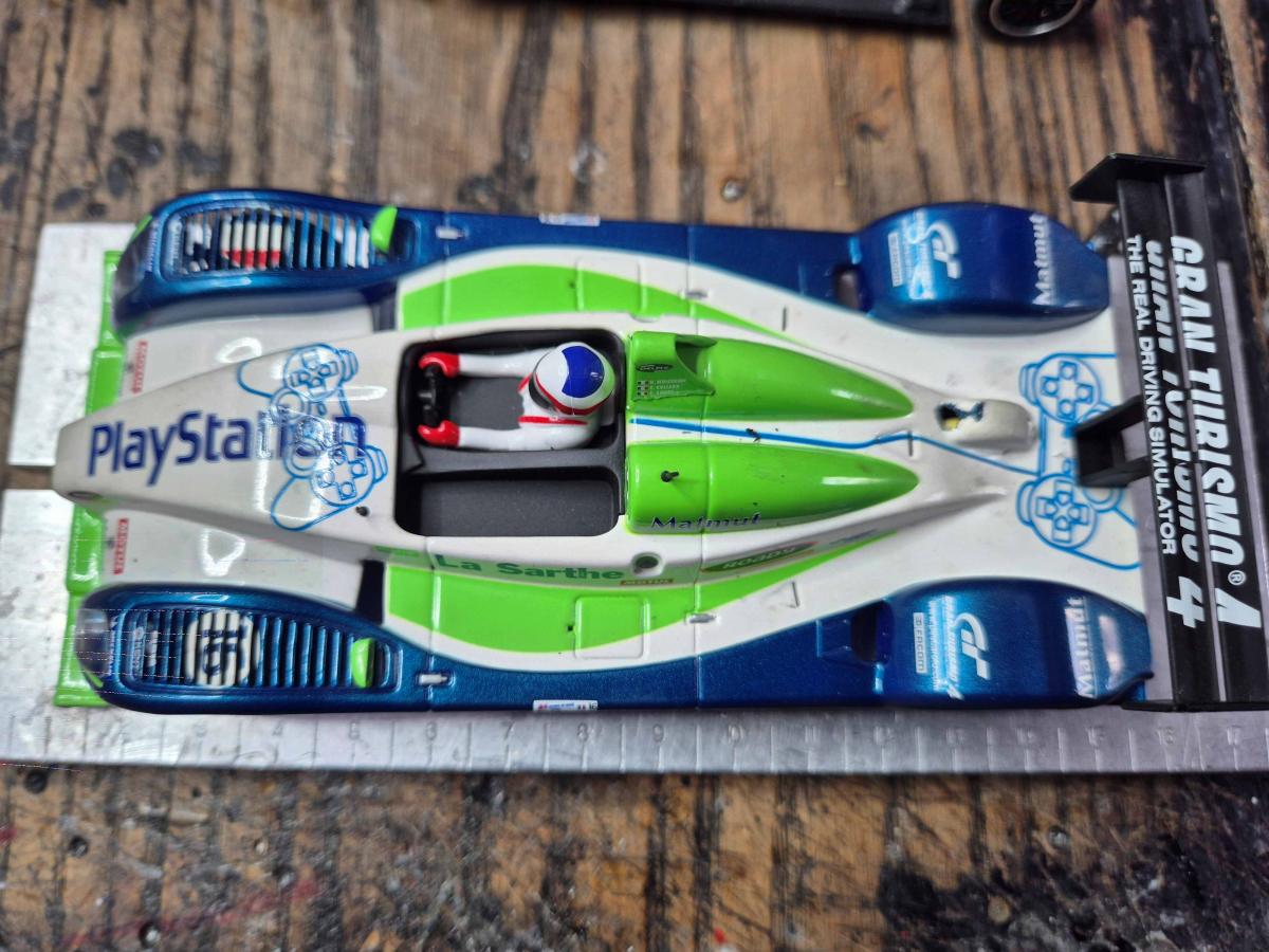

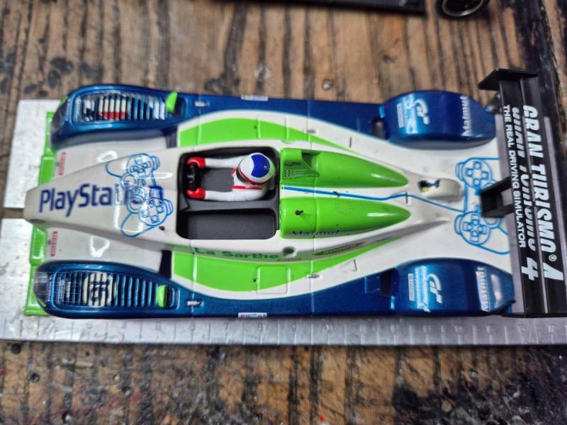

images des tests de la pescarolo n17
test 1
test 2
test 3

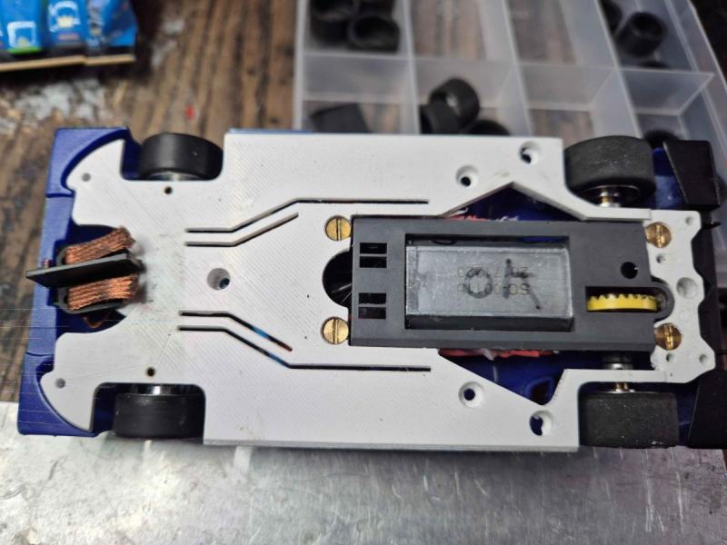

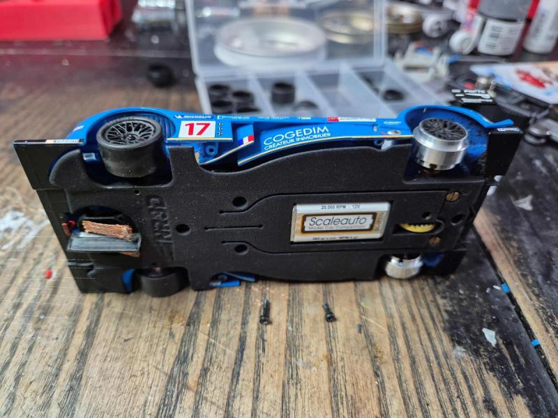

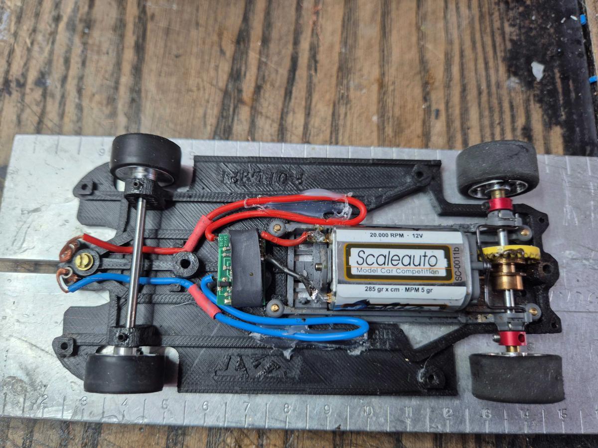

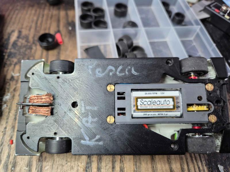

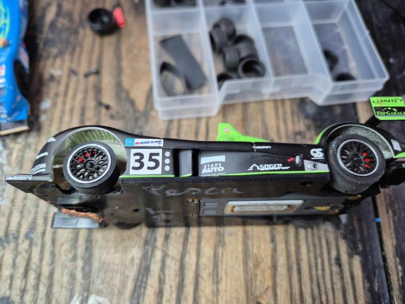

Date du message : mercredi 22 octobre 2025 à 09h41
Je trouve enfin le temps de finir la présentation de mon test.
J'ai finalement changé les pneus avant pour des plus fins, c'est ce que j'avais mis sur les châssis avant-slot, sinon les roues ne touchaient pas la piste.
Par contre, cela fait un peu petit dans les passages de roues.
Alors pour les châssis :
NR3D : le châssis épouse bien la forme de la voiture, je ne retrouve pas les ailettes d'origine, je les avaient enlevées à l'époque car elles touchaient la piste.
Il n'y a pas trop de mouvement latéraux, bref du beau travail. Il n'y a pas besoin de mettre de vis à l'avant du support moteur, sinon cela empêche les mouvements de tilting.
A moins de mettre leur système maison de suspension, mais là c'est un autre budget.
KAT : noir châssis dur, blanc châssis souple. A la différence du NR3D, le châssis n'épouse pas la carrosserie, mais cette dernière repose sur le châssis. C'est tout aussi efficace. Et surtout on peut utiliser des supports moteurs slot-it ou de toute autre marque.
Dans tous les cas cela améliore grandement les performances de la voiture.
Il ne me reste plus qu'à reprendre le câblage électrique pour faire quelque chose de bien plus propre.
