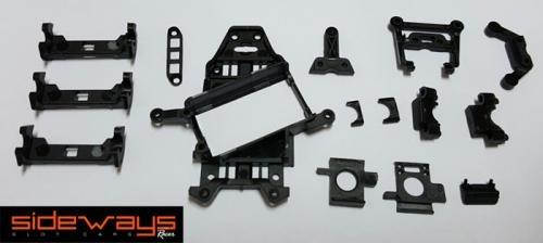

En effet, tu peux presque tout retranscrire sauf pour les qualités intrasec de la voiure.
J'ai 2 autres Sideways récentes (une BMW et une Porsche). Comme elles sont systématiquement livrées avec les supports du train arrière pour régler les offsets, tu peux retranscrire.
Pour les pneus, les tresses, les vis à pas métrique pour le tilting (en prenant soin de lire le commentaire de SP pour ne pas éclater les puits de vis), tu peux retranscrire.
Pour le montage du support moteur en 3 points, Idem.
Ensuite les comportements sont différents, ma porsche gulf est passée 5ème au classement général et la BMW 3ème (avec un moteur slot-it flat6). elles étaient auparavant respectivement 21ème et 15ème de mon classement
