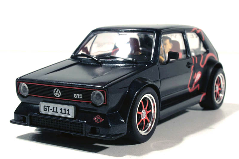

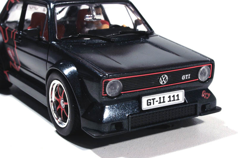

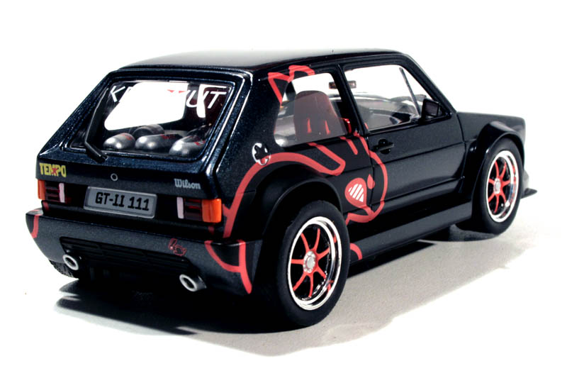

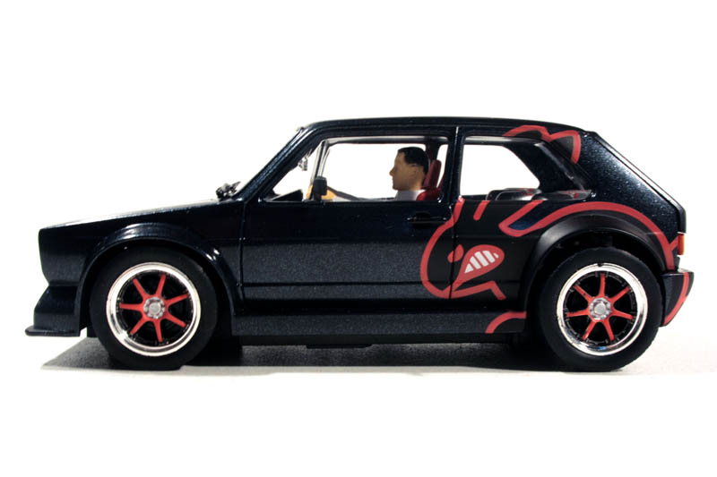

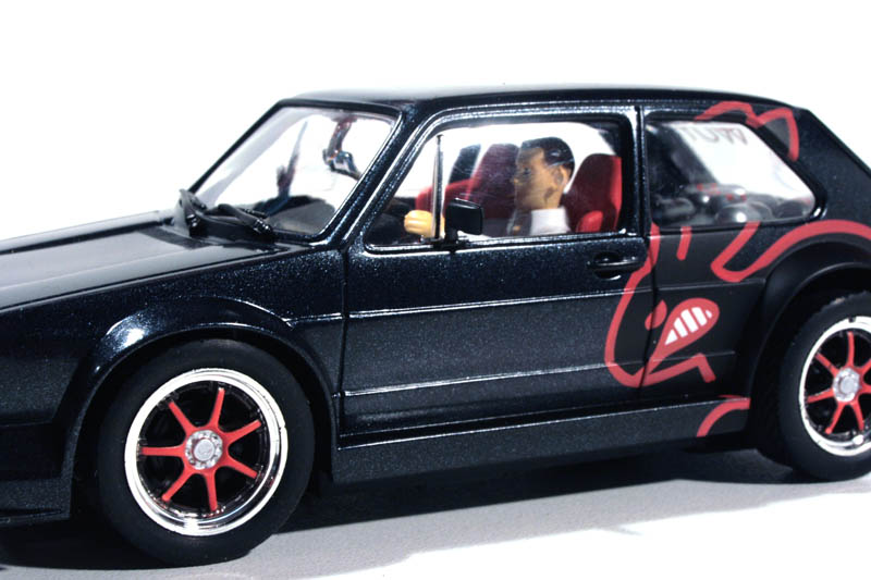

La reproduction de Carrera semble être conforme à la vraie. L'échelle, un peu supérieure au 1/32 (comme souvent chez le fabricant) permet d'apprécier les formes caractéristiques de la petite Golf.

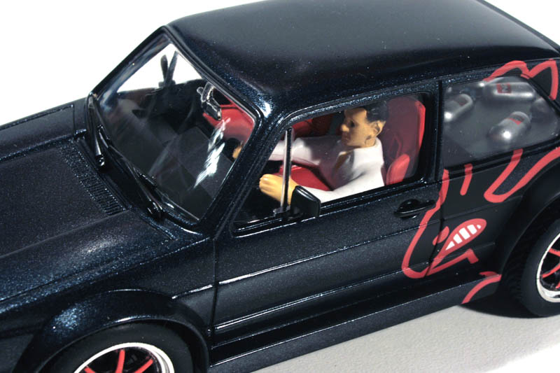

L'ensemble est très homogène, pas de Tuning extrême comme chez SCX, et d'assez bon goût.
Le noir mat pailleté, les jantes chromées soulignées de rouge et la tampo discrète mais efficace font de cette Golf une petite bombe dans l'esprit Tuning des années 80.

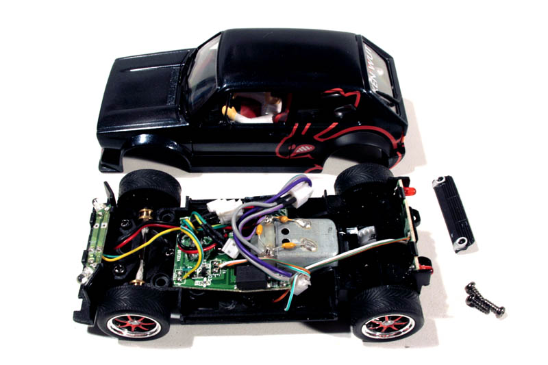

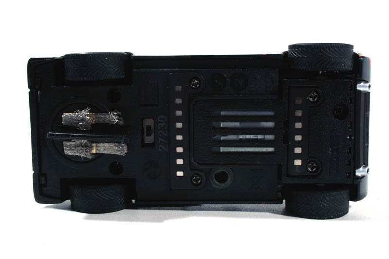

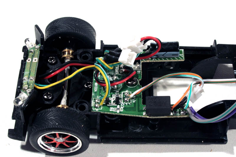

En dessous, c'est du Carrera dans toute sa splendeur.... L'inverseur plutôt pratique et l'ennnooorrrmmmeeee guide qui donne des suées aux propriétaires de pistes Scalex et Ninco!!!!!

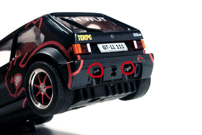

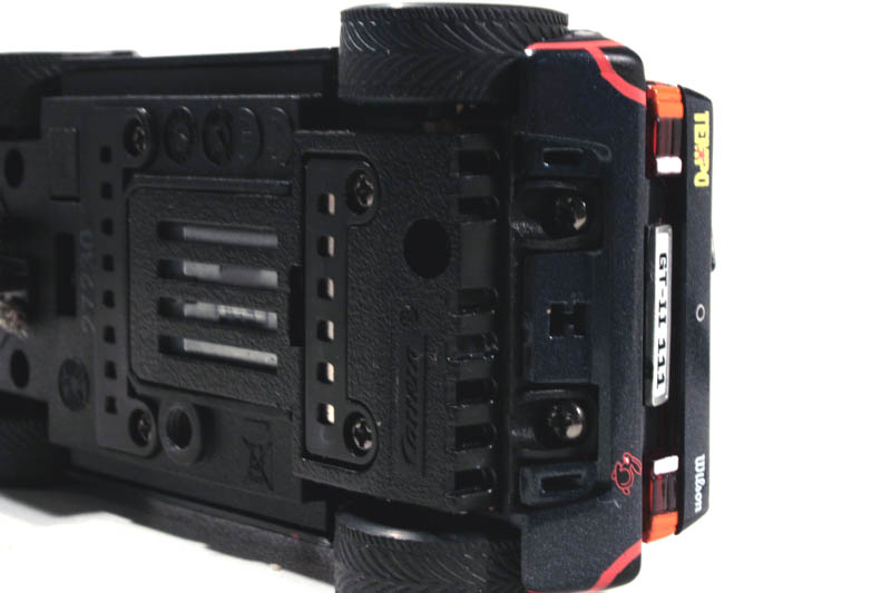

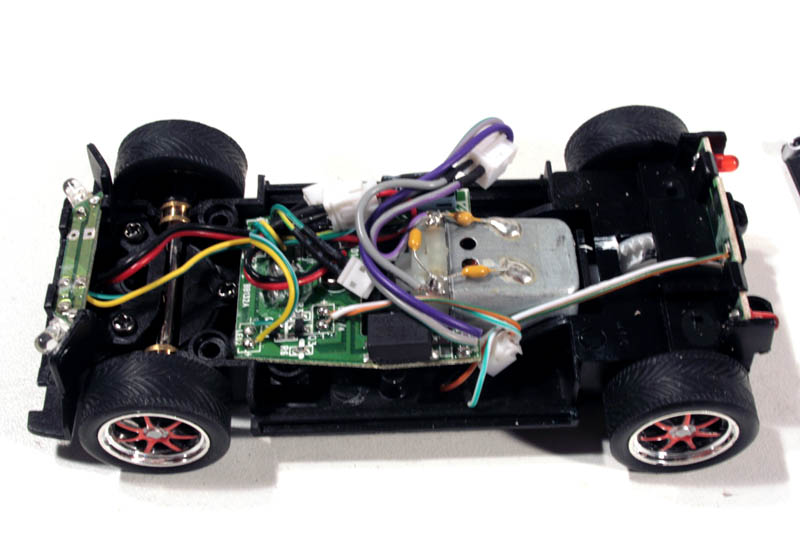

Pour accéder aux entrailles de la Golf, il faut retirer les échappements arrières... J'ai pas mal cherché, j'avoue... ![]()
On notera au passage une vis permettant de régler le flottement du berceau moteur.

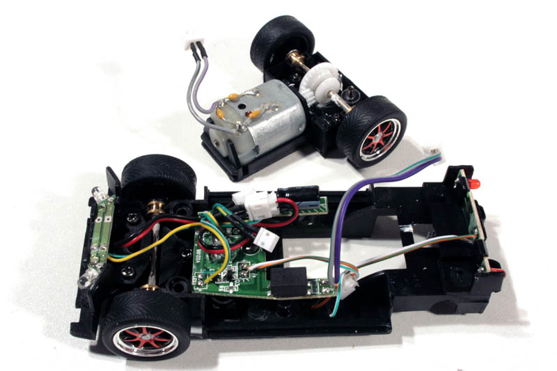

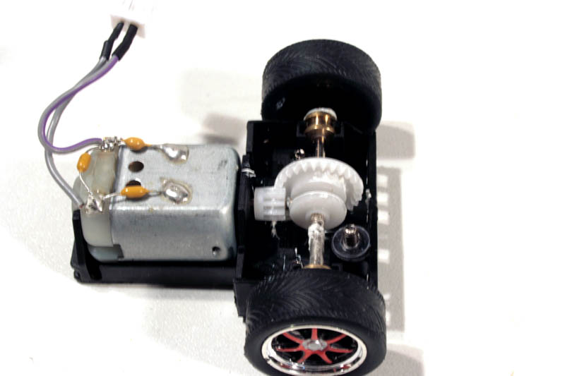

Alors l'intérieur.... ben là aussi c'est du Carrera!!! Une vraie usine à gaz!!!! Bon point, les connections sont très faciles à défaire grâce à un système de prise mâle/femelle. Pratique quand il faudra vider la truie (Grosbig, sors de ce corps!!!) pour lui faire perdre ses kg en trop!!!
Sortie de boîte, le poids de la GTI est de 101.7g! et 28g rien que pour la carrosserie!!!!

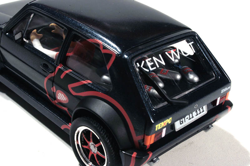

c´est la première chose a mettre sur ce genre de caisse!!
les 8 bouteilles de nitro sur la plage arrière!!!
