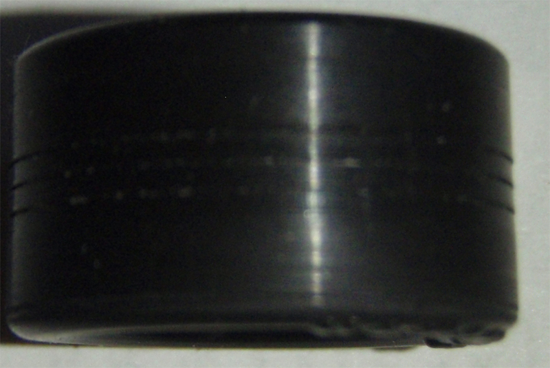

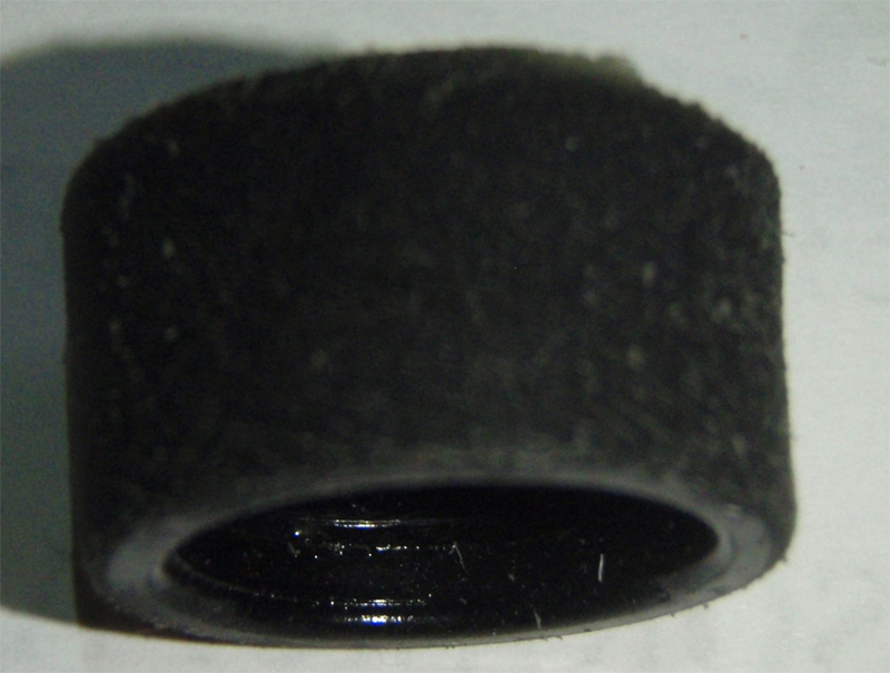

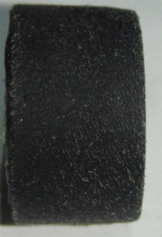

pneus G4
[/centrer]
[centrer]
[/centrer]
[centrer]
[/centrer]
[centrer]
[/centrer]

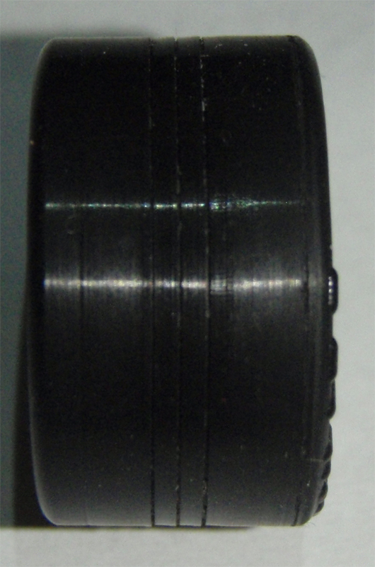

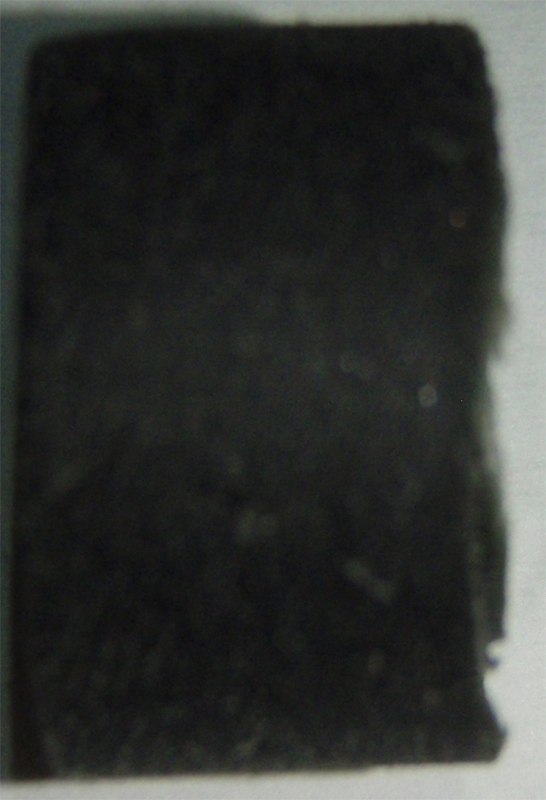

Pneus xtrem
[centrer]
[/centrer]
[centrer]
Message modifié le jeudi 27 janvier 2011 à 09h32 par cousinhub88

la photo des xtrem est impressionnante
