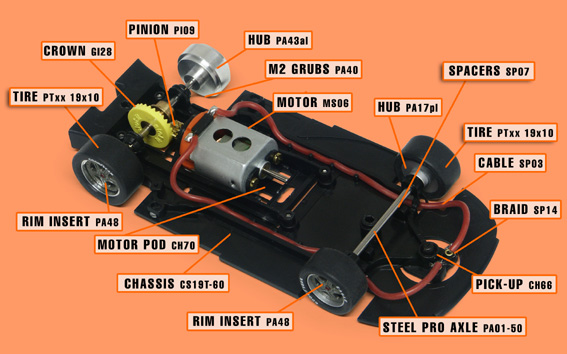

Voici le descriptif technique de l'auto.

Qu'il à t'il en plus sous le socle ?
Les roues sont bien plus petite que sur les Porsche et consœur?

Sous la boite, deux inserts de roues. Sans doute pour monter des jantes groupe C "standard".
Et les roues arrière sont + Grandes que celles des autres groupe C

Personne n'a encore comparé au 962 ou autre,cette voiture ?
En tous cas je ne trouve point d'essai.
J'ai un doute sur la configuration de la carro qui pose sur le châssis (au niveau des entrées d'air latéral.
D'habitude ,le châssis passe dans la carro ,mais là ,la carro pose sur sa moité, dessus et je me demande si cela ne bride pas le travail du châssis en cas de desserrage ?
