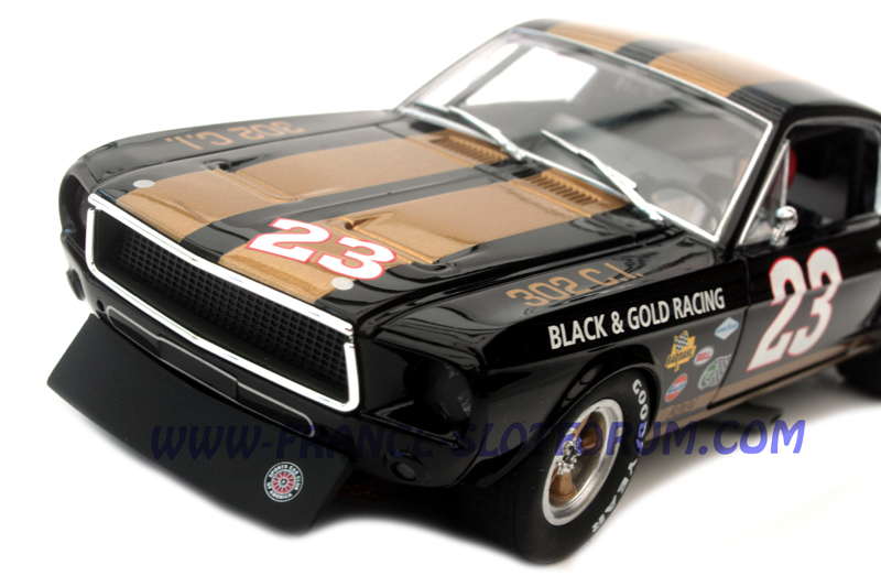

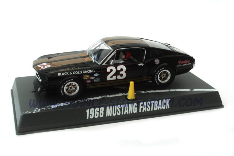

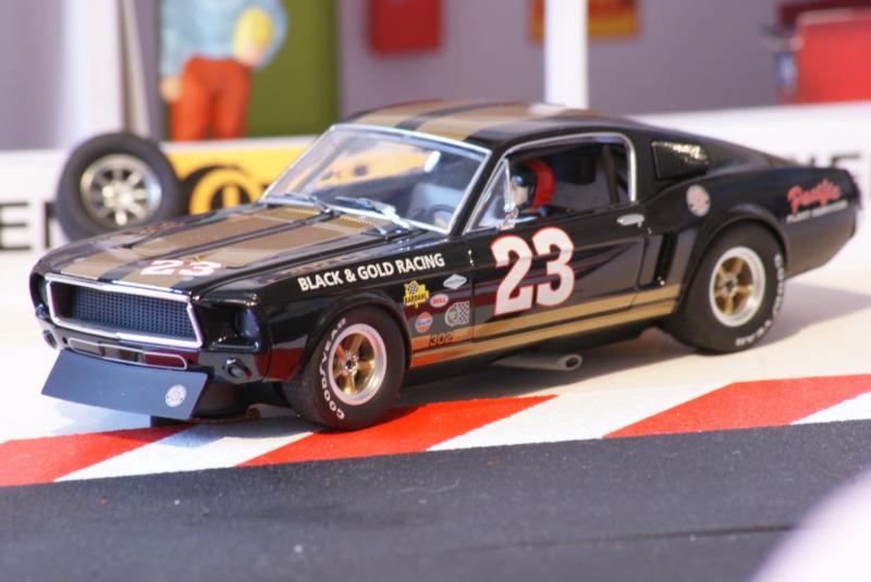

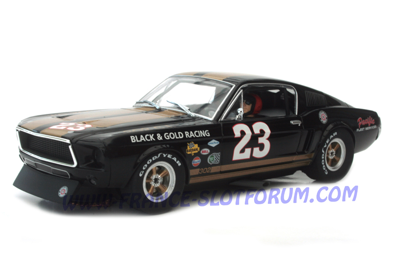

Le voici enfin le test de cette Mustang Pioneer! Pour cette première, c'est donc la Mustang Fasback Bgr Team du Championnat Touring Cars de 1968 que je vous propose.

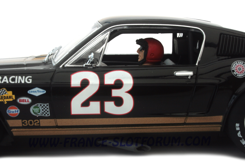

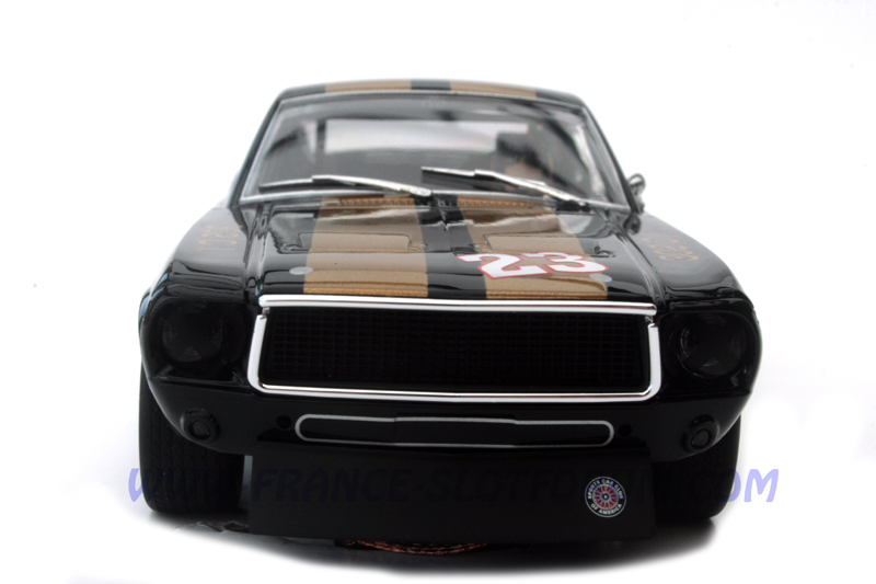

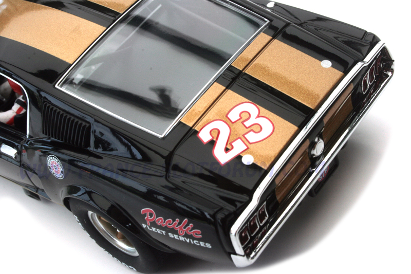

Les formes et la tampo de la voiture dans sa livrée noir et or sont vraiment superbe! Les chromes sont vif et brillant et renforce le coté Muscle Car de cette Américaine.

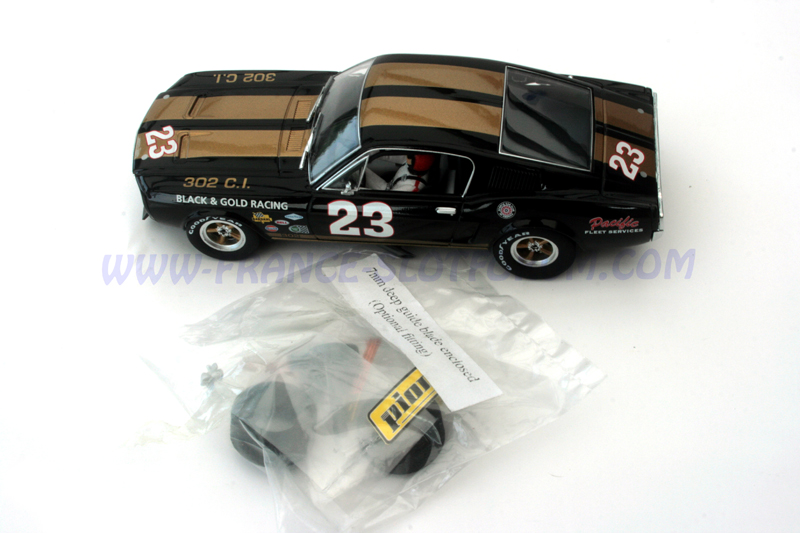

La voiture est livrée avec une guide, des pneus et quelques pièces de rechange.

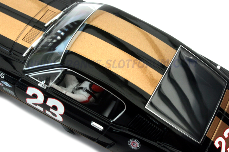

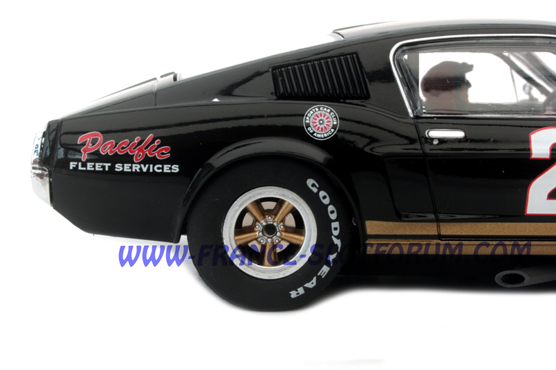

Plus en détail, on peut admirer le niveau de réalisme proposé par Pioneer. A base identique, je ne pense pas me tromper en disant que la qualité de finition est supérieure à ce que peut proposer Scalextric.

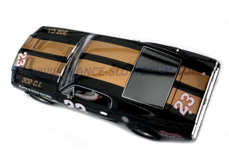

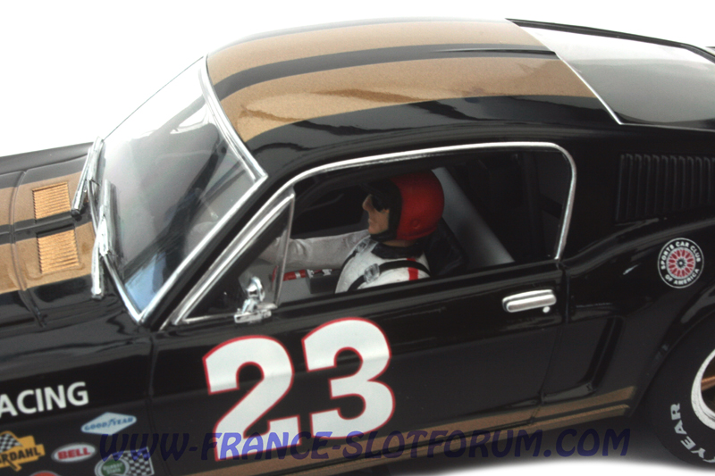

Rien que le pilote et l'intérieur de l'auto sont superbe!
Pour le reste, c'est vraiment du très beau travail!

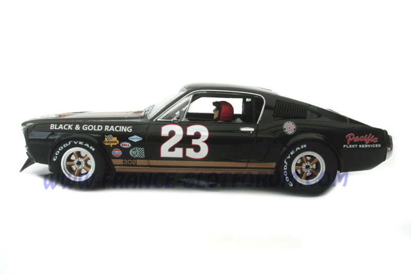

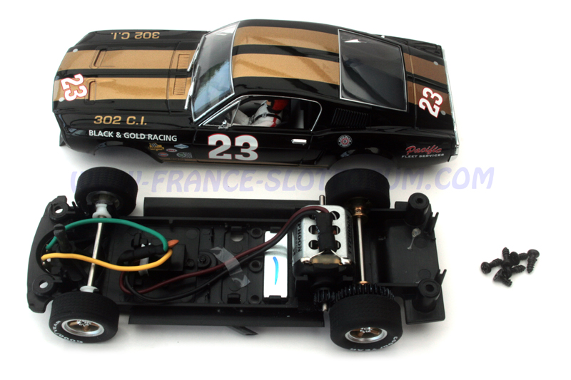

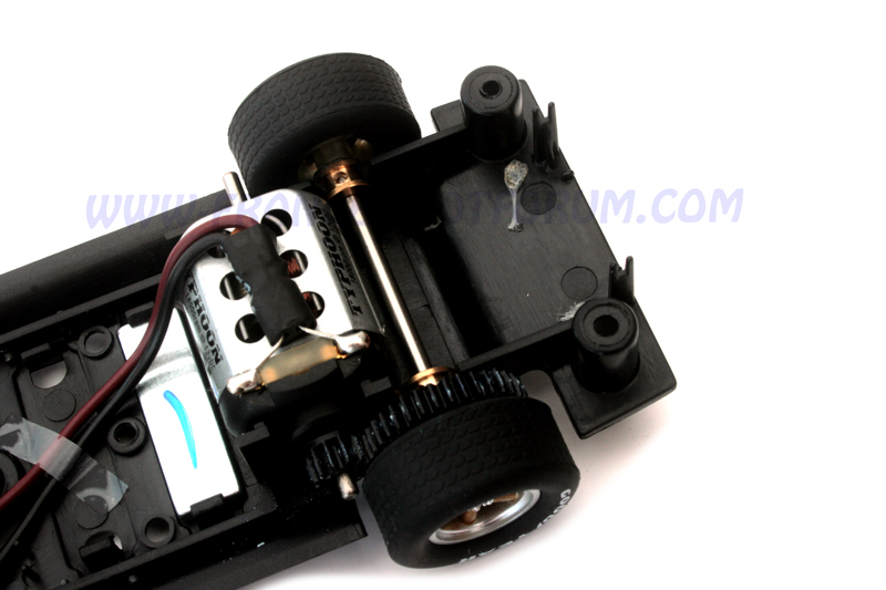

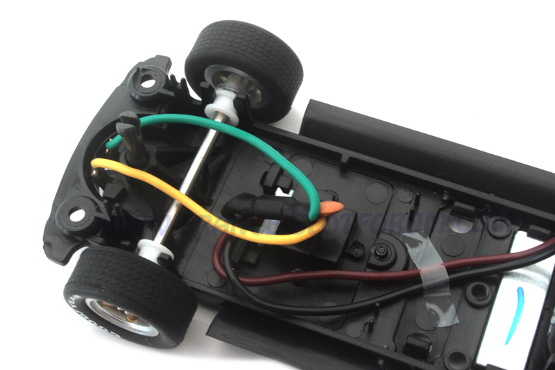

Coté mécanique, même si celà ressemble à du Scalex, le moteur est un Pioneer Typhoon de 18.000 tours et le guide est plus standard.
Avec aimant, le poids de cette belle Américaine est de 90.8g
Sur la piste, l'auto est collée et il est impossible de la faire jouer. Elle passe à fond partout avec les risques que cela comporte pour son intégrité!
Meilleur temps en 6.774s mais sans aucun plaisir!
Sans aimant, le poids passe à 87.2g
A noter que l'axe arrière de mon auto est légèrement tordu... L'auto se montre vive et stable mais assez bruyante (la faute à l'axe arrière?) avec une tendance à desloter facilement dans les courbe serrée. Meilleur temps en 9.698s
Juste au cas ou, je change les pneus par ceux mis en accessoire. Je ne sais pas si ils sont différents ou juste de meilleur qualité, mais je trouve l'auto plus stable et moins bruyante. Elle perd un peu ses défauts et tourne de façon plus harmonieuse.
Meilleur temps ainsi chaussée en 9.539s (pour info, ma Camaro Scalex préparée et rodée tourne en 9.276s)
Cette Pioneer est une très bonne auto, à la fois belle et plaisant à piloter. Elle pourra être alignée sans soucis face aux Muscle Car de Scalextric et ainsi compléter le plateau mythique de cette catégorie!

comme nico l'axe arriere est tordu. la couronne n'est pas fixer correctement a l'axe et patine dessus.....les premiers tours sont une catastrophe, l'auto est bruyante ( on dirais une ninco
) mais surtout elle suatille dans tout les sens......j'ai docn du rectifier l'axe, coller la couronne. retour en piste..........ca sautille plus, mais ca prends mal le jus
commence a m'agacer celle là !!! probleme de contact entre les tresses et les fils. tres particulier le systeme de guide d'ailleur..............et fragile..........a peine toucher j'ai casser une des pates metal qui relie le fil moteur au guide
) de Ninco F1 en 20 x 10, profil "taille haute"
