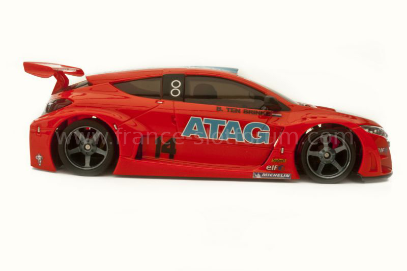

Continuons dans les Méganes avec le test de la Ninco 1 dans sa version Prorace. C'est la seconde déco qui est cette fois proposée dans sa livrée ATAG.

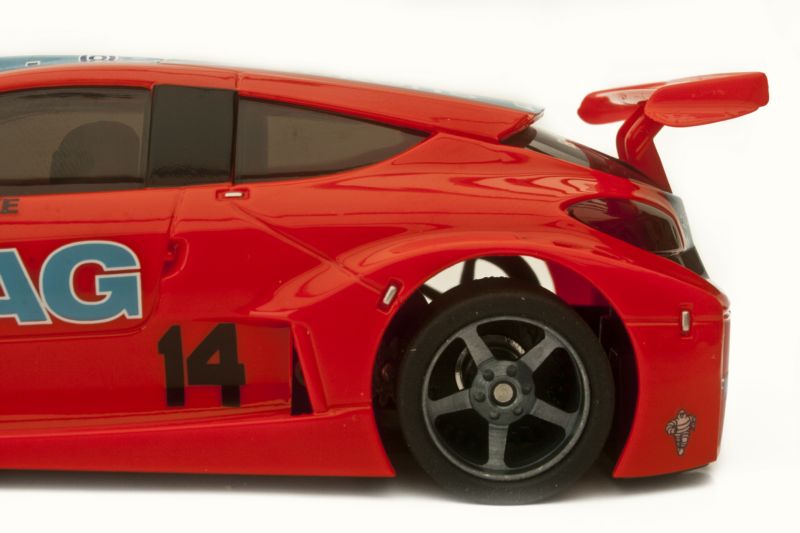

En ce qui concerne les formes et la déco générale de l'auto, Ninco rempli son rôle. L'auto me semble un peu "grosse" par rapport à la SCX à mon goût plus juste, mais l'ensemble est très beau.
A noter le retour du pilote dans son cockpit, et cela malgré les vitrages teintés...

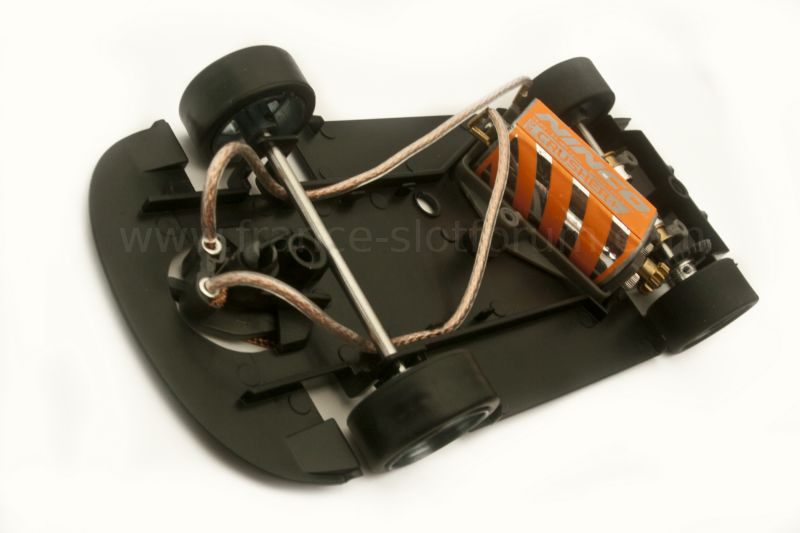

Coté mécanique, Ninco nous gratifie des nouvelles pièces de sa gamme Pro Race avec un nouveau châssis équipé d'un berceau moteur totalement indépendant et englobant le train arrière pour une meilleure transmission de la puissance moteur.
Il est ainsi possible de rendre l'ensemble moteur + axe flottant sans toucher à la rigidité du reste du châssis.
Le moteur est le NC12 Crusher+ de 23500 tm fixé au berceau par de nouvelle vis.
Pour le reste des pièces, c'est du Pro Race donc sans surprises. Câbles silicone, Jantes et gommes Pro Race.

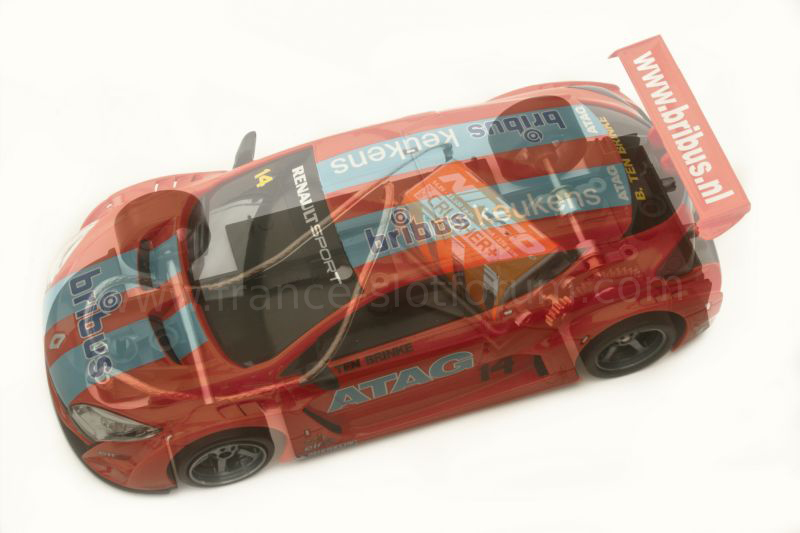

Avec cette version Pro Race de la Mégane, Ninco fait plaisir aux fans de l’ancienne Mégane qui été d’une redoutable efficacité.
Un petit comparatif des 3 Méganes actuelles.
