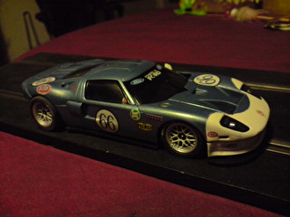

Je confirme pour les roues avant. Pour des raisons esthétiques, elles sont de trop grande taille pour l'efficacité de l'avant sur la piste. Et comme en outre les jantes sont de grand diamètre et les pneus eux de taille très basse, il est quasi impossible d'obtenir un résultat saisfaisant en se contentant de réduire les pneus ou d'en mettre de plus petits. Il faut donc placer des jantes plus petites (comme sur la Mosler) dotées de pneus très minces. C'est évidemment moins joli mais sans cela, c'est le déslotage garanti tous les 2 ou 3 tours...
Ma Ford GT émet assez peu de bruit par rapport à d'autres de mes Ninco mais, la encore, avec ces jantes serties et ces trains arrières "jouet", on obtient trop souvent des comportements et une sonorité variant d'une auto à l'autre (NB: et les jantes calibrées "racing" de chez Ninco sont hélas "tape à l'oeil" à souhait - trop "tuning- jacky" à mon goût - sorry pour ceux qui aiment ça... - avec des inserts plus réalistes et plus "racing" que "tuning" ça pourrait être mieux).
