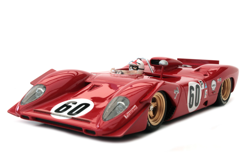

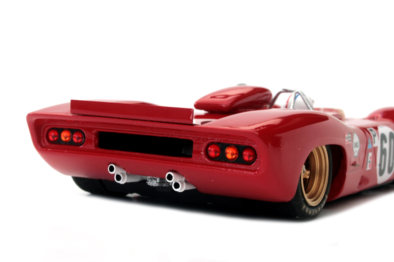

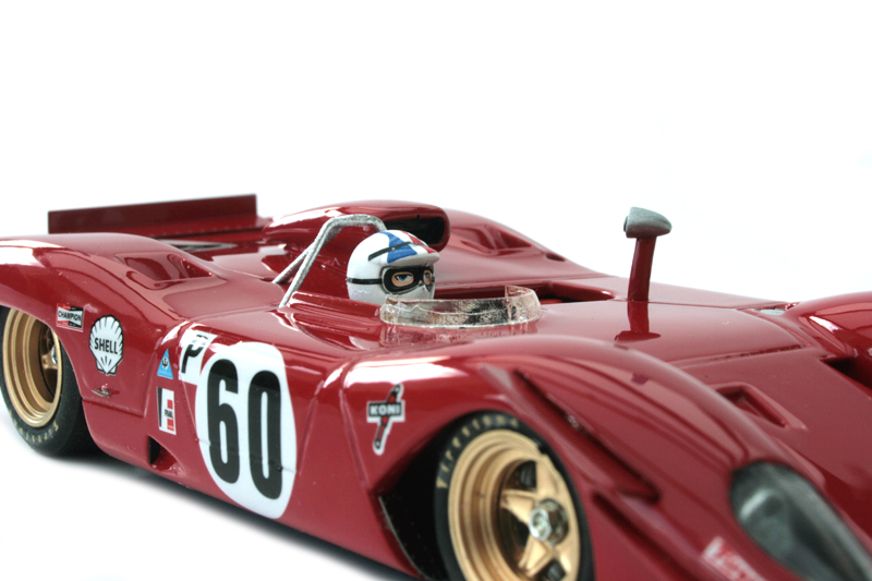

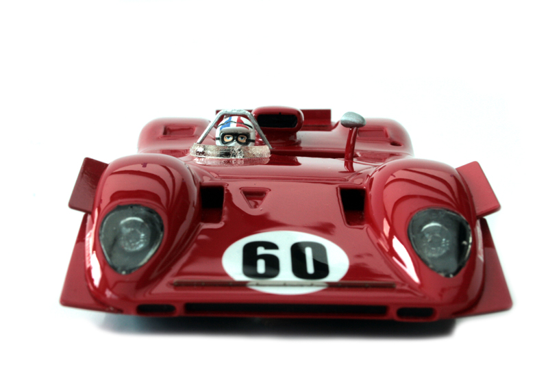

Racer nous propose une nouvelle déclinaison de sa désormais célèbre F312P dans sa version Spyder. Cette auto fut piloté par C.Amon et P.Rodriguez durant la course de Brands Hatch en 1969 où elle finira en 4ème position.

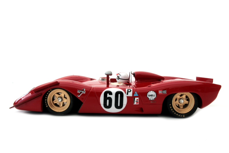

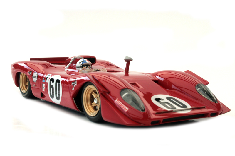

Comme toujours, la reproduction de Racer, bien que plus grosse que du 1/32 (mais ça on le sait depuis un moment
) est tout simplement superbe.

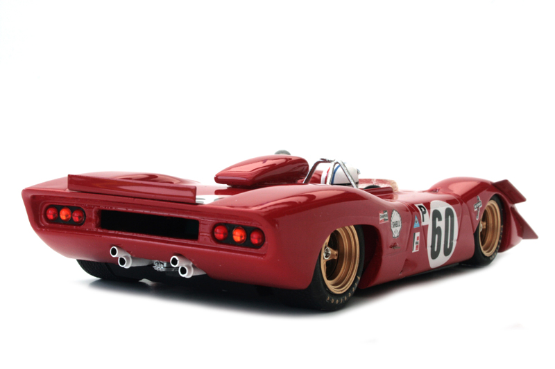

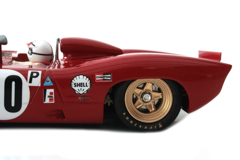

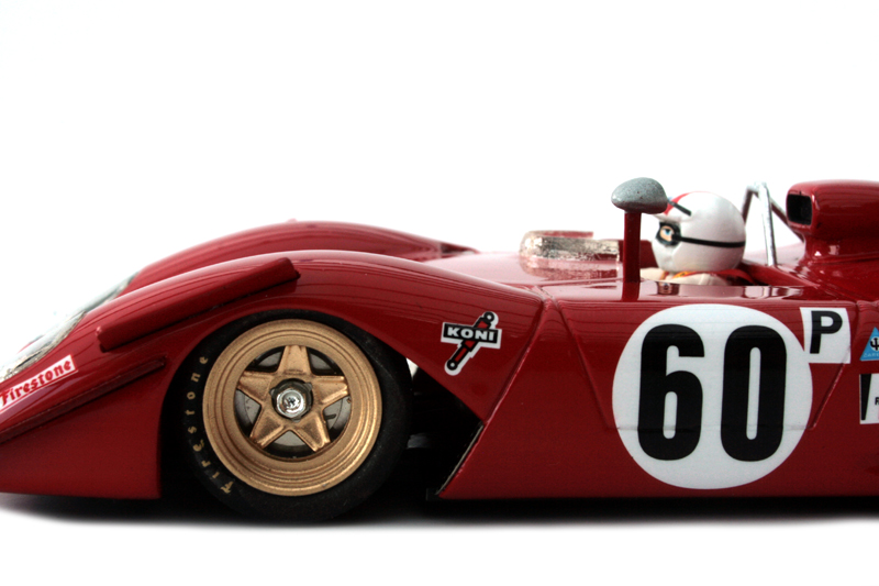

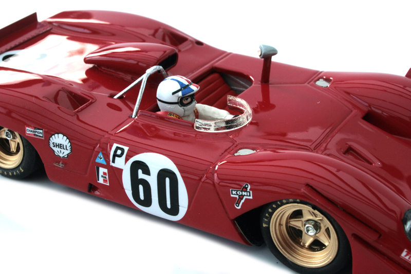

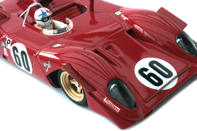

Le rouge ferrari est superbe (les photos ne le mettent pas en valeur...), le niveau de détails est tout simplement parfait et la tampo ne souffre aucune remarque.

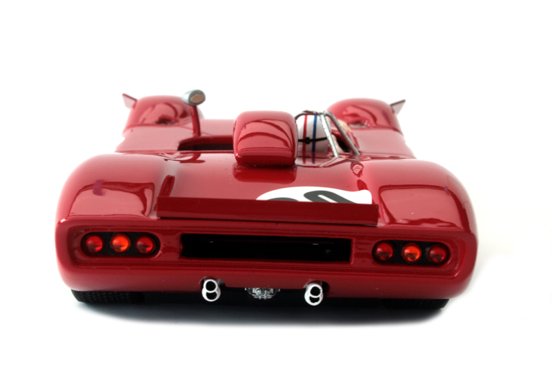

Tous les appendices aérodynamiques spécifiques à la version Brands Hatch sont présents.

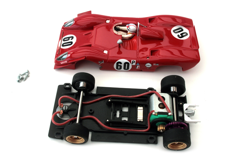

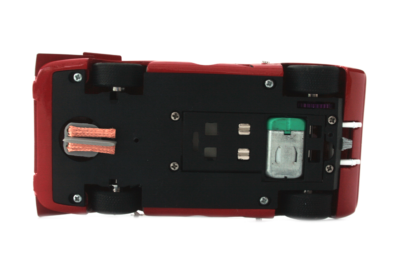

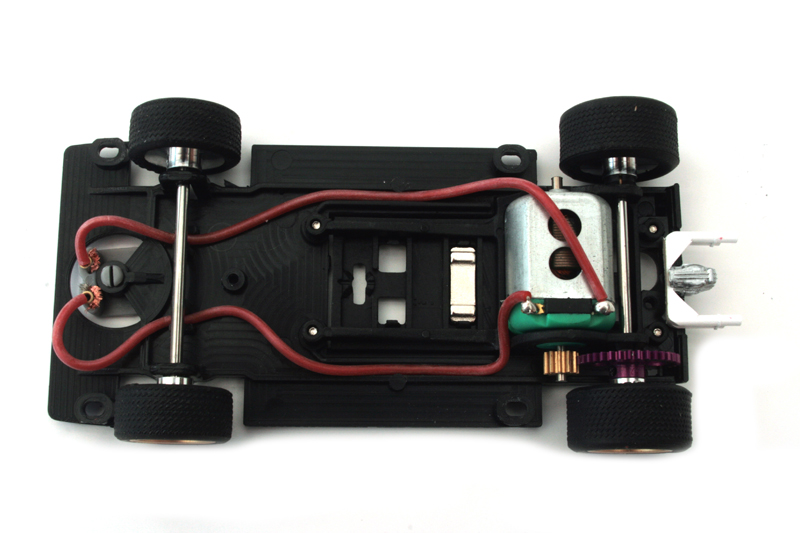

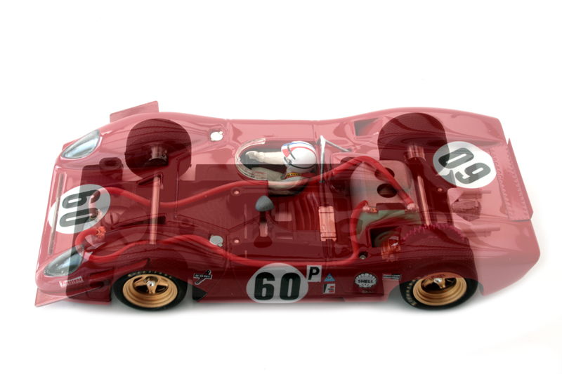

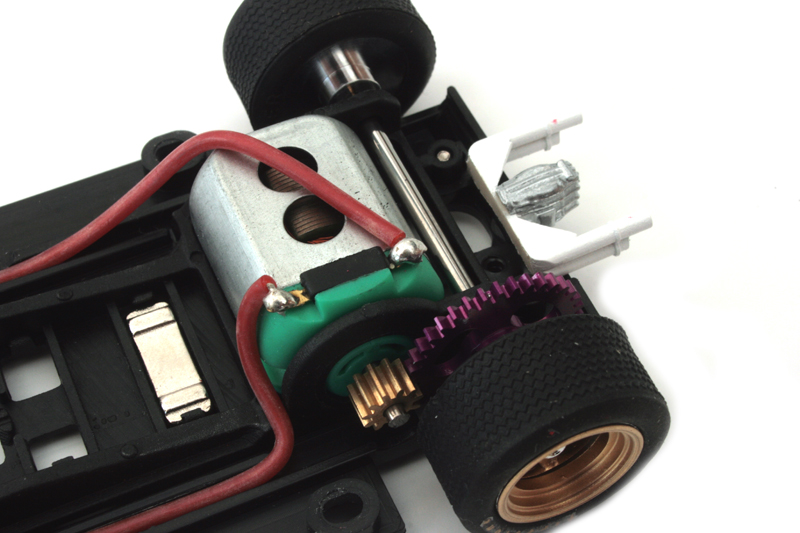

Pour la partie mécanique, Racer a remplacé le V12-1 cage orange par le V12-3 cage verte de 19500 tours. A noter aussi la présence de la toute nouvelle couronne (Ref: GS1936) 36 dents light de diamètre 19.
Le train avant est "bloqué" par deux tétons en plastique qu'il est possible de raccourcir en coupant. Mais le système de vis de slot-it aurait été plus judicieux.

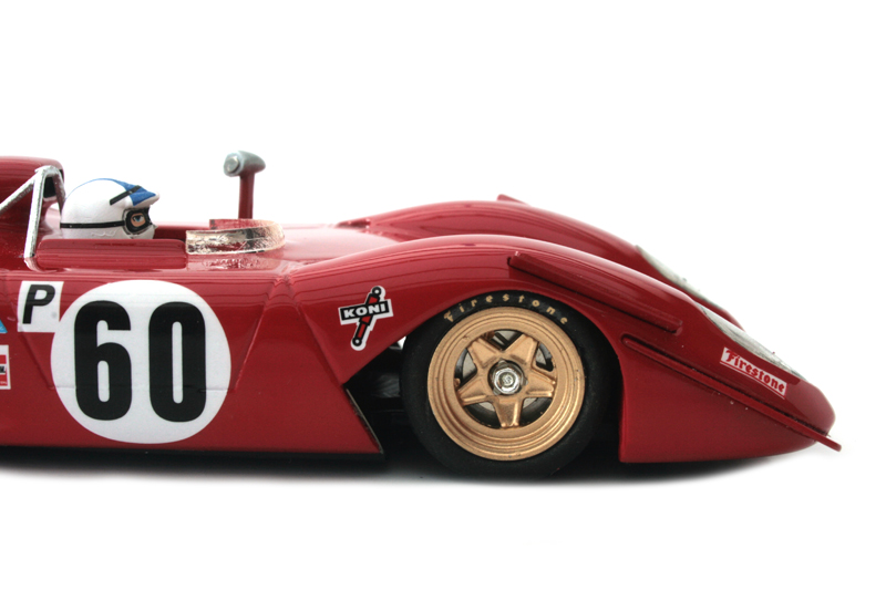

A noter que sur mon modèle, le pneu arrière gauche frotte à l'intérieur de la jante. En roulant, cela devrait se gommer mais c'est là aussi un peu dommage.
Sortie de boite, avec l'aimant, la Ferrari pèse 105.2g
Sur la piste, entre le pneu qui frotte et l'aimant, c'est un peu on-off et je n'ose pas insister de peur de faire une trop grosse sortie.
Sans l'aimant, on gagne un petit gramme. Pour solutionner le problème de frottement, de desserre un peu le support moteur pour rendre le train arrière plus souple.
