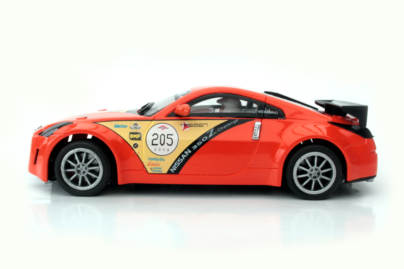

Après les Quad et quelques autres réalisations, Power Slot nous propose sa reproduction de la Nissan 350Z pilotée par Arturo Merzario durant le Challenge italien Nissan 2008.

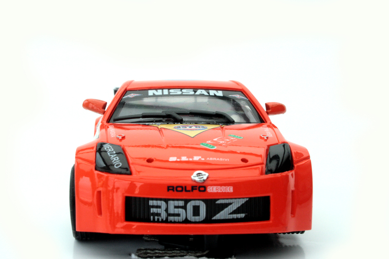

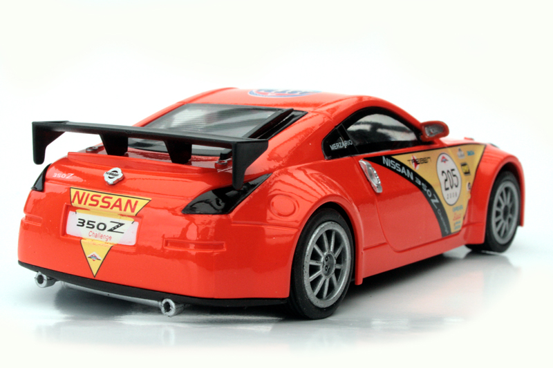

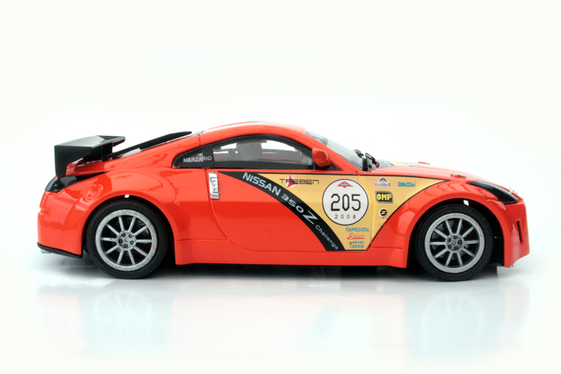

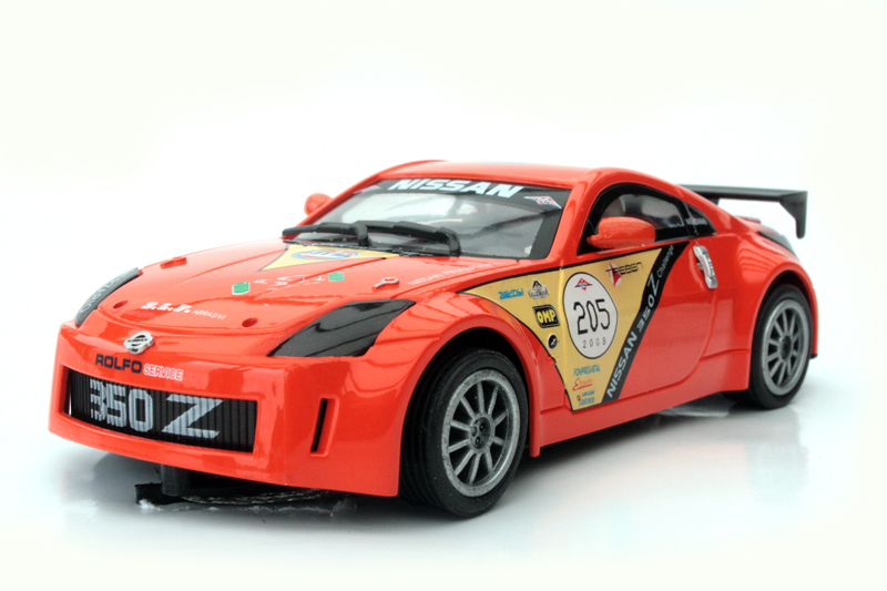

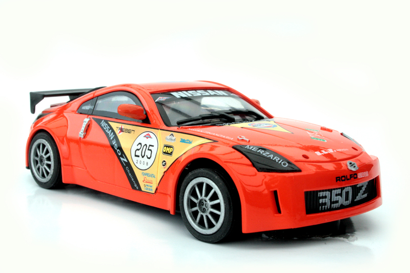

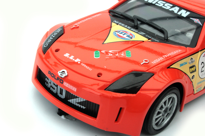

Autant être franc tout de suite, esthétiquement, cette auto est relativement loupée. On reconnaît certes que c'est une 350Z... Mais ça en reste là.
Jugez vous-même en images:

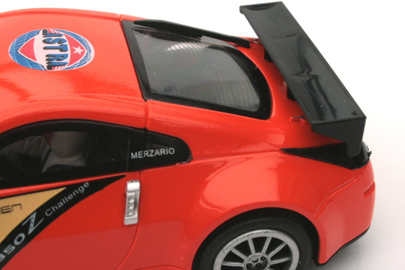

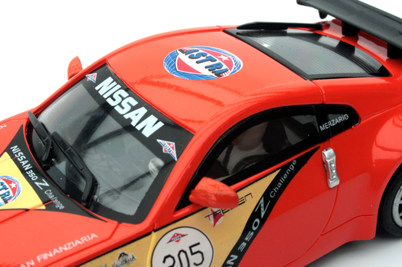

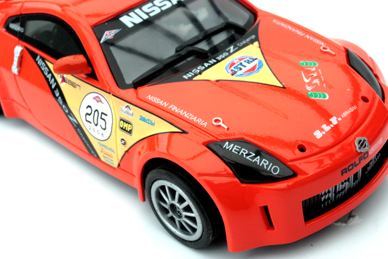

En détail, c'est encore pire... Autant la déco et la peinture peuvent faire illusion... Autant les détails... Les essuies glaces par exemple, il y a tellement de plastique qu'on pourrait en mouler 3 ou 4!! Idem pour l'aileron...

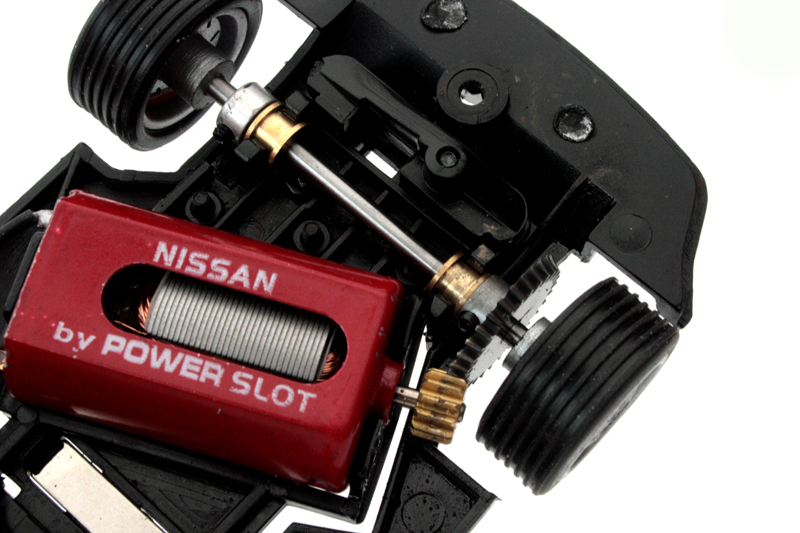

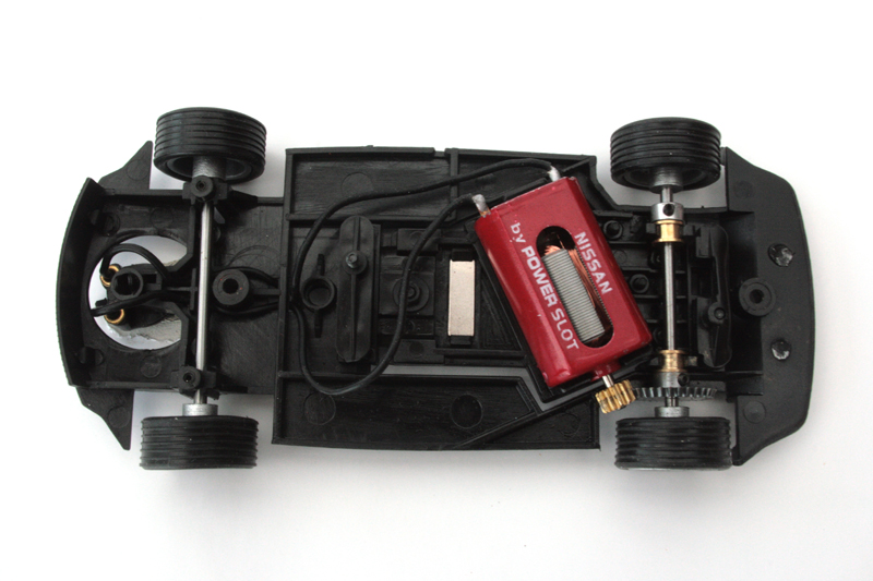

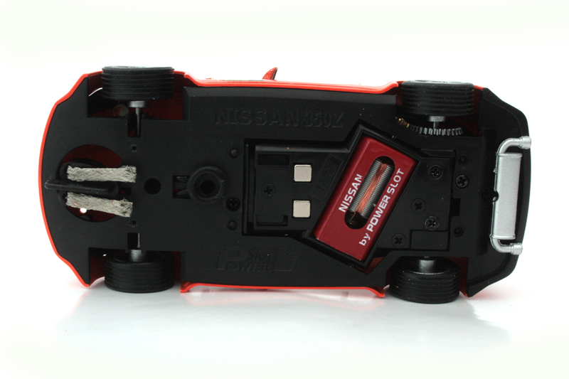

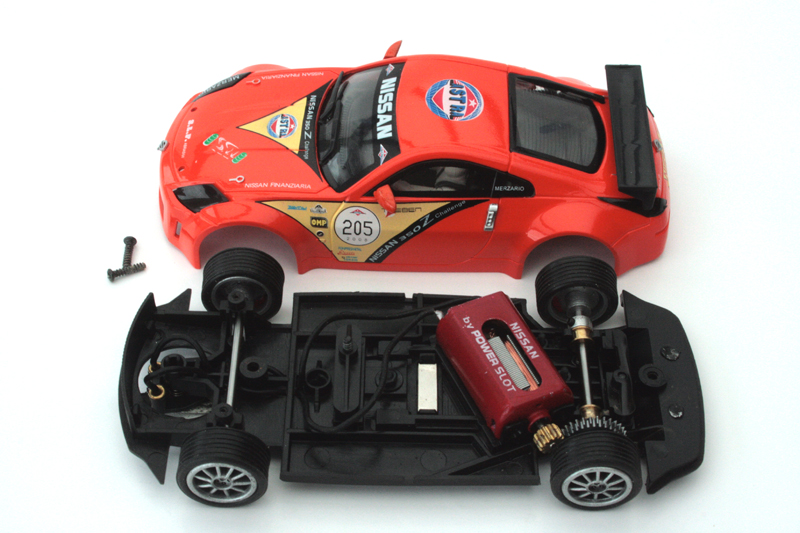

A ce stade du test, on est en présence d'une auto dont la finition se situe entre les incassables Ninco et Scalex... On est donc en droit de se poser des questions en ce qui concerne le tarif... Un élément de réponse quand on ouvre l'auto.

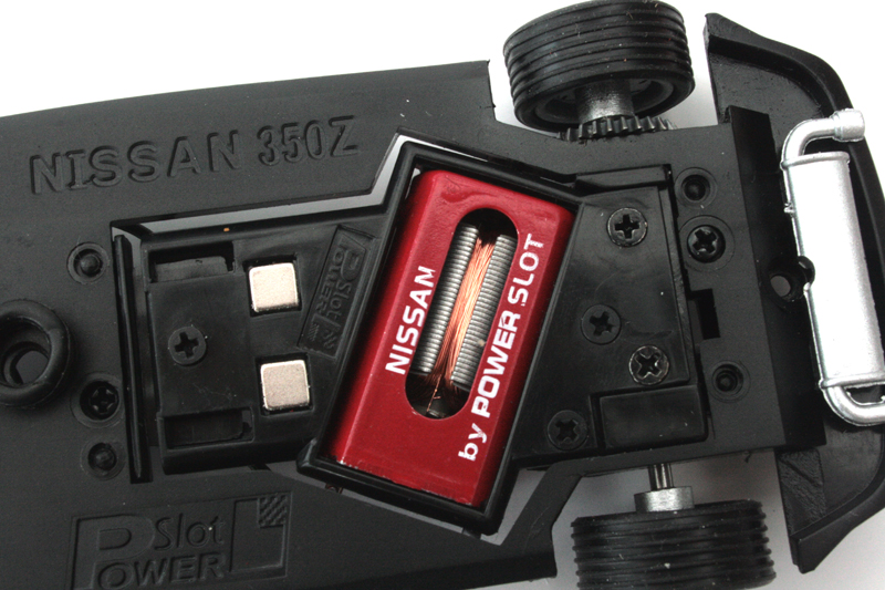

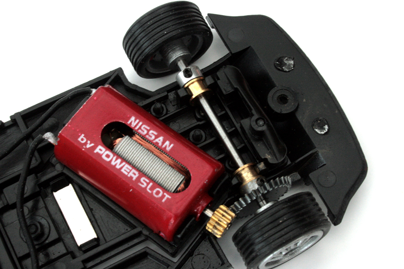

Autant extérieurement, il n'y a pas grand chose à en tirer... autant mécaniquement... ben je trouve ça bien fait. Il y a une foule de réglage possible, la pignonerie est vissée comme chez Slot-it ou NSR et non pas collée. Le moteur en angle à de la gueule.
De plus, l'auto est livrée avec un jeu de ressorts à monter sur le berceau moteur (non présent sur la voiture de prêt) et un petit récapitulatif des réglages possibles.
