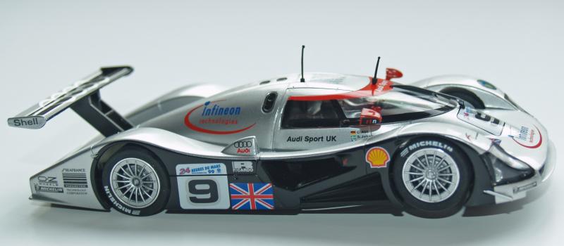

Pour notre modèle au 1/32 il s’agit de la numéro 9 de 1999 conduite par C.Abt, S.johansson, et S.ortelli.
La réalisation est très belle, les couleurs, les tampos, du très bon slot it

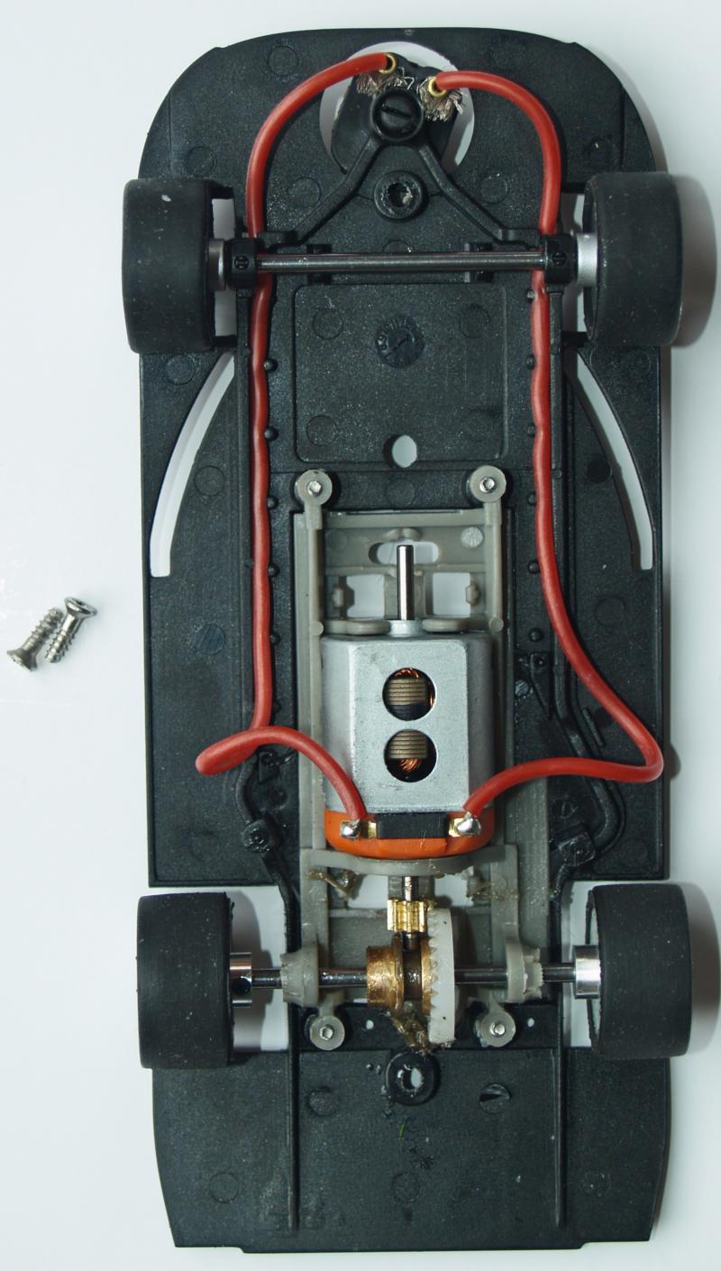

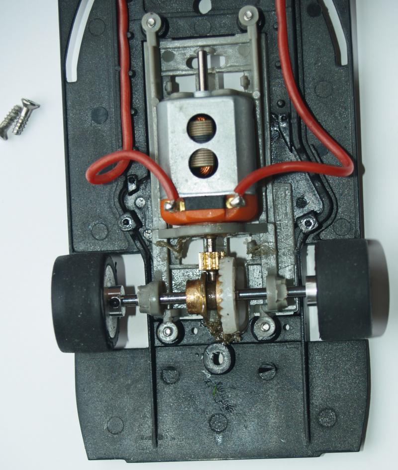

Coté mécanique, il s’agit du moteur slot it à cage orange monté en line sur un berceau réglable (comme d’habitude chez slot it), le montage est propre et net les fils gainés de silicone sont coincés tout le long de leur trajet grâce à des ergots. Le train avant lui possède 2 petits plots placé sous l’axe permettant de maintenir les roues à hauteur pour qu’ils ne touchent pas la piste.
Personnellement je préfère quand les roues tournent donc je les enlève.

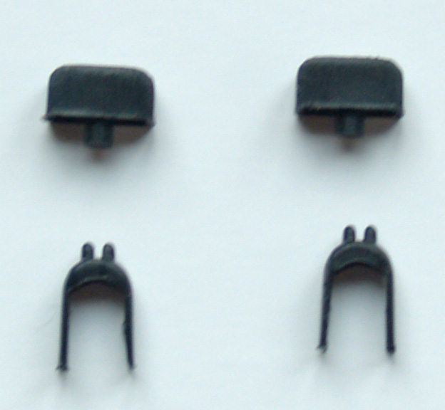

La différence avec mes 2 autres slot it ce situe au niveau des paliers avant dans lesquels ce trouvent 2 espèce de fourches (cf photo)
Sous la boite on retrouve les 2 pneus de rechange, qui sont devenue une (très bonne) habitude chez le constructeur transalpin.

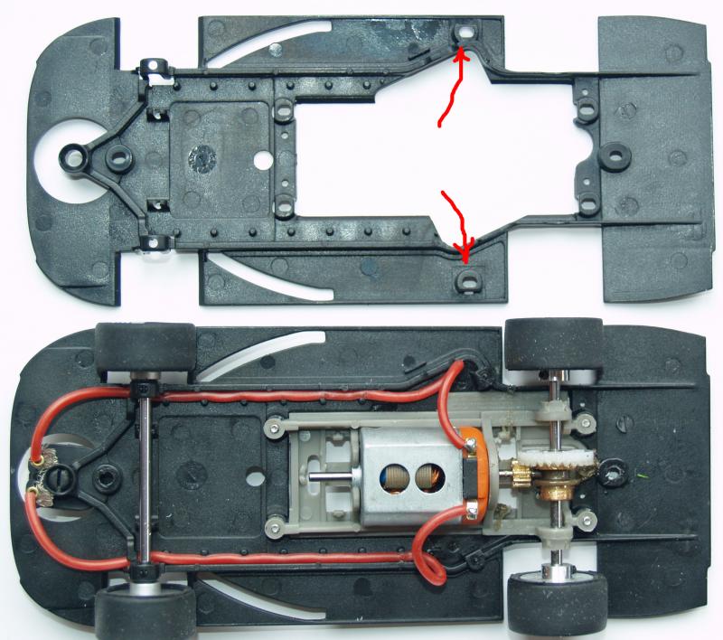

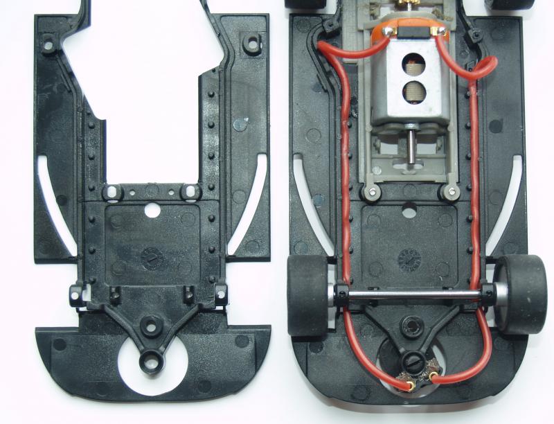

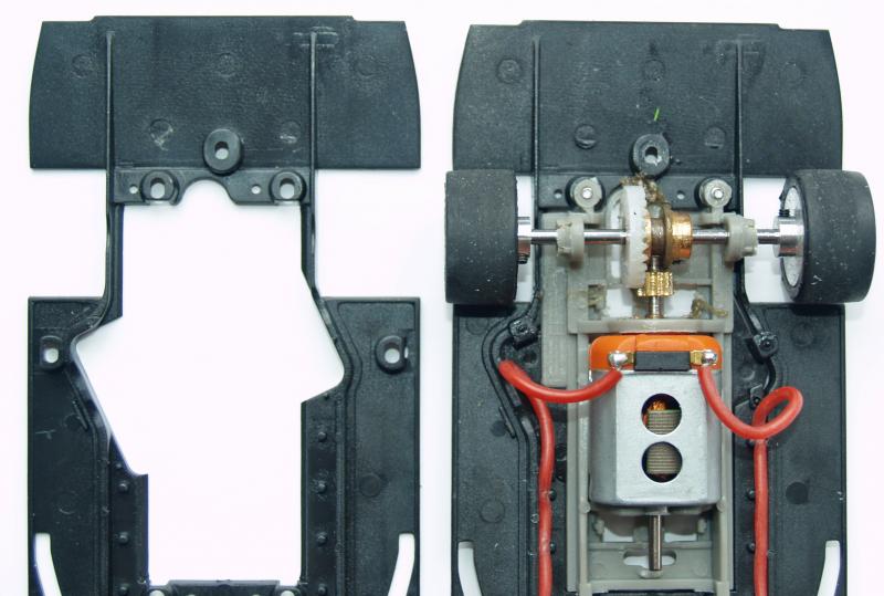

Ce qui n’est pas banale, c’est la présence d’un second châssis, en apparence semblable au premier à la différence de ces 2 orifices sur le côté.
Je ne sais pas à quoi ils servent. Voici les photos pour être plus claire.

Le chassis de rechange c'est pour les nouveaux berceaux moteurs (voir photo), ils ont 6 points de fixations... (encore) plus de réglages... ![]()
PS : belle auto et belles photos (comme d'hab) !!!

Merci pour l'info concernant le chassis.
