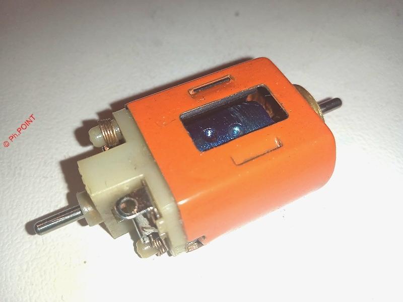

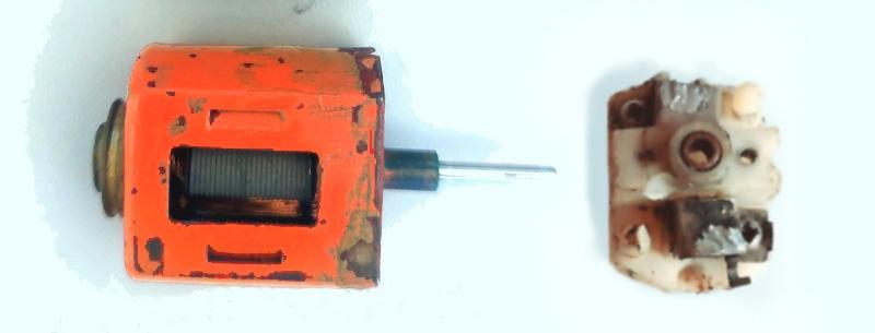

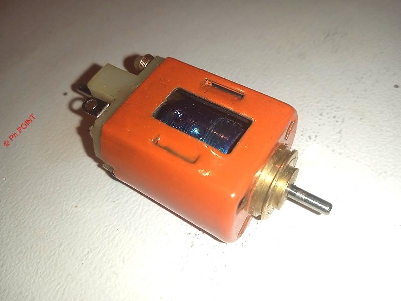

Et puisque l'on parle d'Erlanger j'ai été contacté il y a quelques temps par un ancien...d'Erlanger...
Motif reconstruction d'un Mabuchi 16D de chez Classic, reconnaissable à sa couleur.
Donc rebobinage, changement collecteur cause une plaquette arrachée, changement de la tête fondue, diminuer l'entrefer, passer l'induit au tour (pas rond), équilibrage statique à l'ancienne, expoxy, induit verni et cage repeinte.
J'ai même encore des photos !!!

pepe_plus a écrit :
A ma connaissance on est plus que 3, des anciens vieux a rebobiner encore des moteurs en France. Bien sûr ce n'est pas exhaustif...
Jean-Luc c'est quelle année tes 24hrs à Erlanger ? J'ai peut-être les résultats détaillés.
Magnifique restauration d'un Mabuchi, bravo Philippe.
