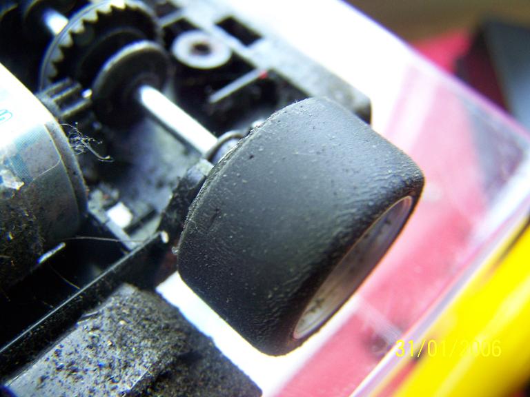

Allez, suite à une série d'essais effectués hier soir avec un bon panel de pneus Ultimatt, je livre mes premières impressions :
......déjà, les essais ont duré jusqu'à plus de 3H du mat, preuve qu'on s'est pas ennuyés
L'efficacité de cette gomme n'est plus à prouver, le changement de comportement de certaines autos pourtant montées en NSR est bluffant. Cela dit, sur d'autres, les temps au tour ne vont pas tomber plus que ça.
Le plus agréable est la souplesse au roulage ressentie et la "remise en ligne" des autos plus saine qu'avec d'autres gommes option.
Bravo tout particulier, Matt, pour les 21X6 qui sont un régal sur les Cartrix et autres Ferrari Sharknose Scalex.
...............Tu feras des 20X10, Matt?????
J'en profite pour te signaler que quelques erreurs se sont glissées dans ton tableau de correspondances sur ton site :
Les 20.5X11.5 ne vont pas sur les Porsche 956 et 962 Slot-it!! Il faut du 19X10 sur ces autos (du 20X10 serait parfait).
Pour la Lancia LC2 : le 20X12 est mieux adapté que le 19X10 conseillé (le 19X10 sur piste bosselée peut faire frotter le châssis sur la piste).
