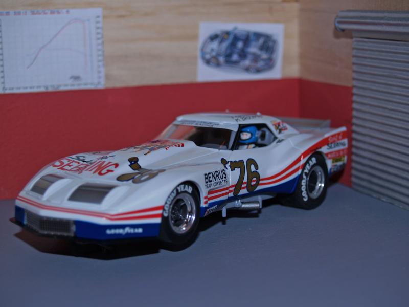

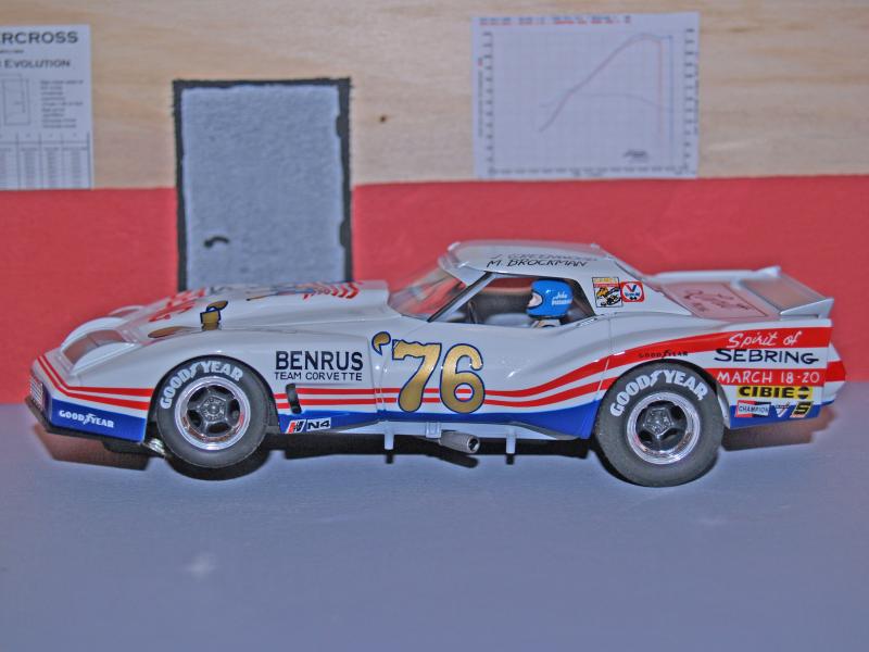

Bonjour, aujourd’hui je vais vous parler de la Chevrolet corvette Greenwood de 1976, voiture conduite par le préparateur lui-même, J GREENWOOD et M BROCKMAN une très belle voiture avec un V8 de 7 litres développant 650 cv, mais qui n’a pas beaucoup brillé en compétition pour des problèmes de fiabilité diverses.

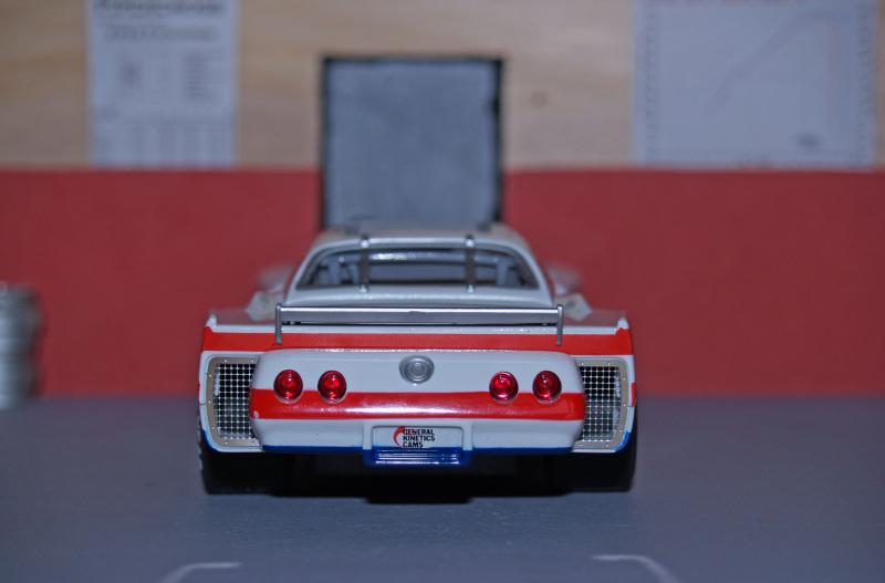

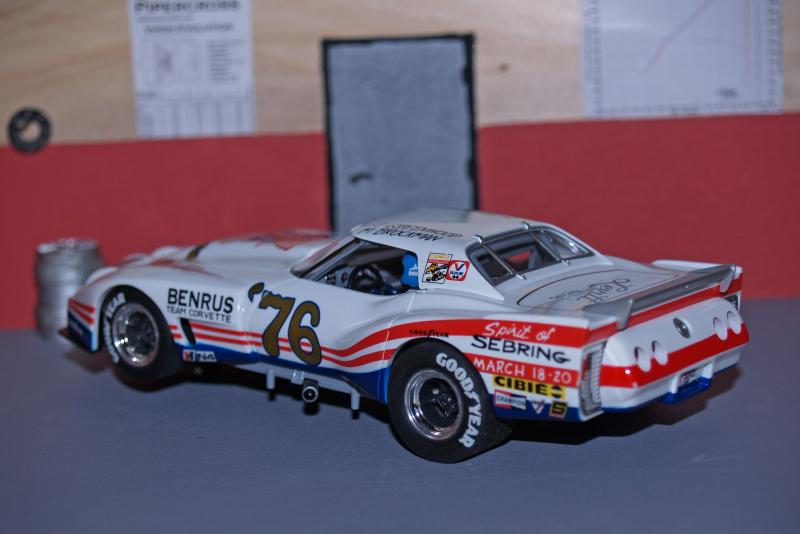

Notre modèle au 1/32 nous est proposé par revell-monogram, la belle est très bien représentée la forme et les proportions semble exacte.
Le blanc et très…….blanc en fait !! La tampographie très détaillée est très bien faite, les jantes en elles même méritent le détour avec le moyeu noir et le déport chromé, ainsi que les photo-découpes présentes à l’arrière et sur la calandre.
Une mention toute spécial à l’habitacle extrêmement bien représenté et très riche en détails, tout y ai, un pilote digne de ce nom, l’arceau cage, une multitude de mano et autres compteurs.
Ceci n’étant pas des decalc simple mais en relief, tunnel de transmission, boite de vitesse, extincteur…………..
Les pneus enfin termine de donner un air bestiale à la voiture avec le diamètre impressionnant des boudins arrière façon funny car de dragster.

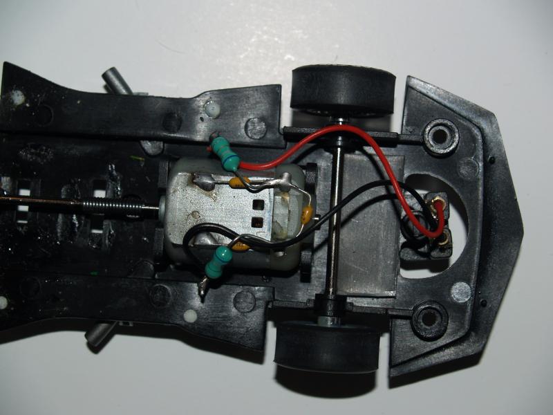

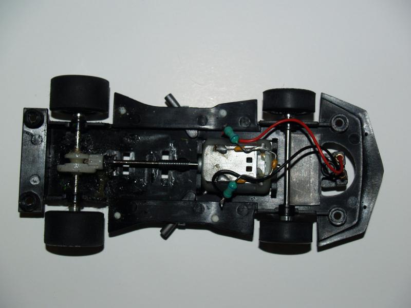

Pour la mécanique, il s’agit d’un moteur style mabushi, positionné en ligne à l’avant juste derrière l’axe de roue

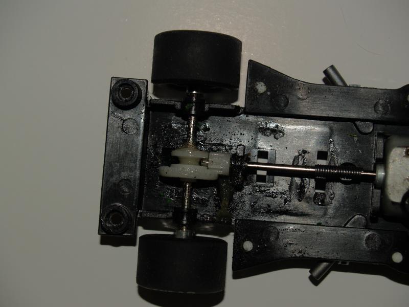

La transmission ce faisant via un arbre a ressort pour plus de flexibilité (et de perte de puissance !).
L’ensemble pignon couronne est en plastique, mais tout tourne sans point dure

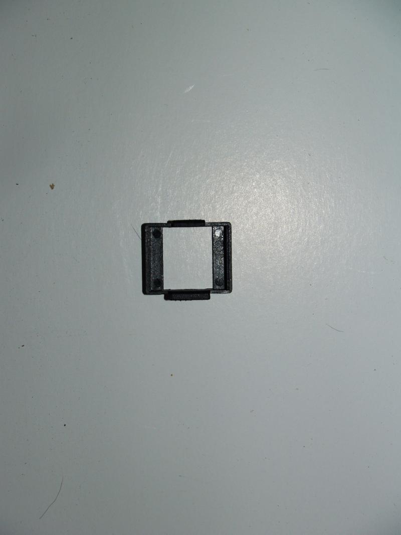

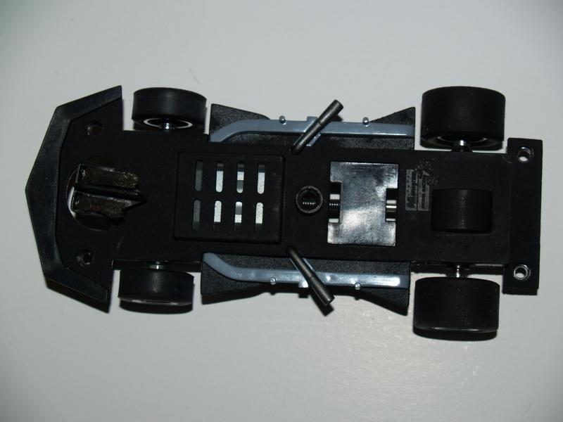

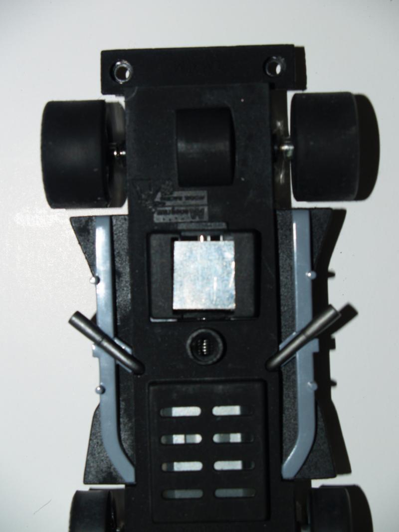

Petite particularité pour le positionnement de l’aimant qui ce trouve dans un logement sous la voiture, posé sur une fine plaque métallique. L’ensemble est clipsé par en dessous mais difficilement manœuvrable sans retirer la carro !

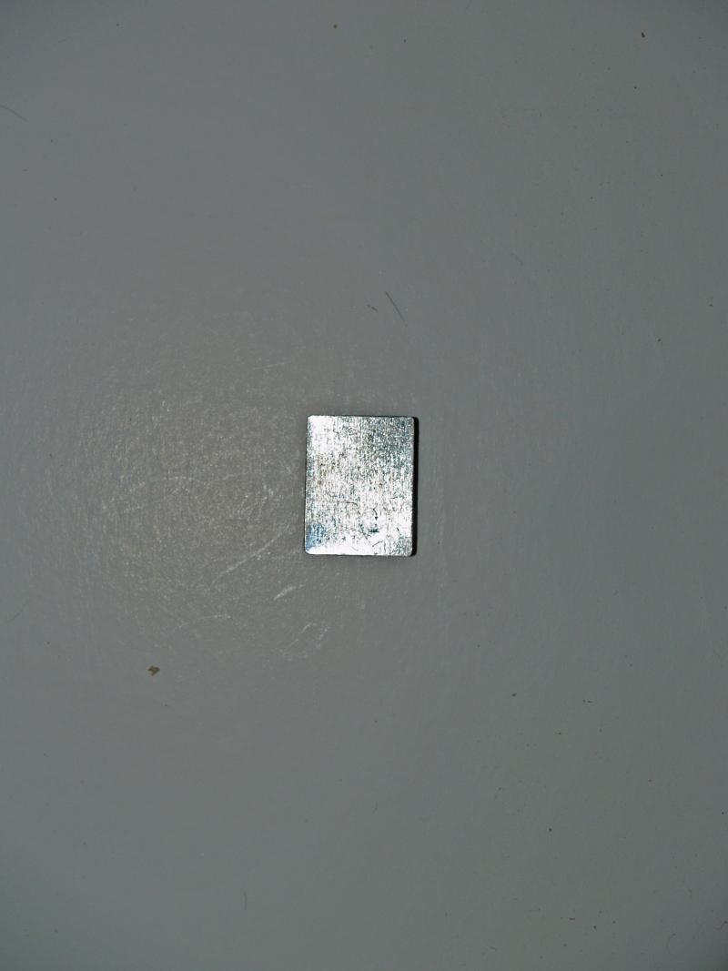

Je me suis rappelé du système particulier de l’aimantation. J’ai donc pris un aimant de Mac Laren Slot –it (trés peu puissant) que j’ai collé sur la plaque de métal et j’ai replacé celle-ci dans sont logement mais en la retaillant un peu pour lui donner un peu de jeu.

J'ai la même en Greenwood, avec un peu de travail ( et pas un sou ou presque !) ça marche pas mal...
- ovaliser un peu les paliers d'axe avant, pour le remonter un peu et permettre un peu de jeu ;
- quelques rondelles dans l'axe av pour supprimmer le jeu latéral
- enlever la "grille" qui est sous le moteur (perte inutile de garde au sol !) et le coller à la colle chaude ;
- enlever le cache de couronne à l'ar (perte de garde au sol et impossible de lubrifier sans tout démonter !)
- raboter d'un mm à 1,5 mm tous les puits de vis pour remonter le chassis dans la carro, gain de centre de gravité;
- remplacer les pneus AR par des pneus prévus pour Ninco F1, c'est la bonne taille
