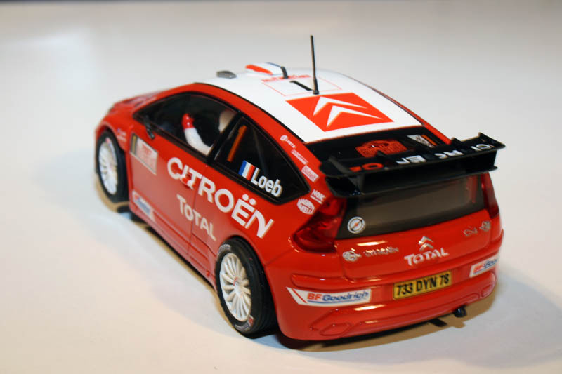

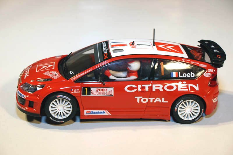

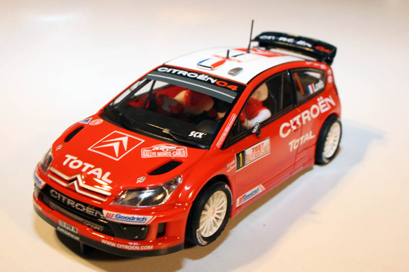

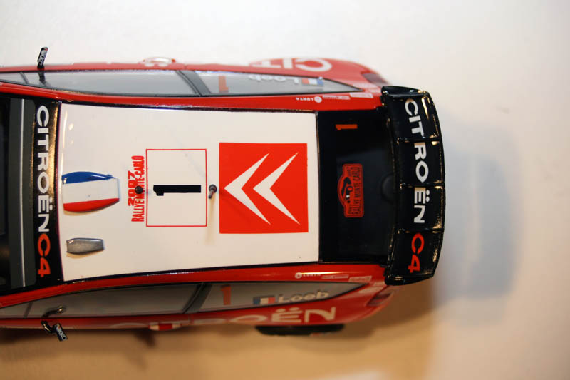

La reproduction SCX est dans l’ensemble conforme à la vrai C4. La tampographie ainsi que les couleurs sont très réalistes.
En y regardant de plus prêt, on se rend compte que les défauts de finitions sont à l’inverse de la Focus WRC de Scalex…
Les jantes de la C4 sont en effet assez jolies même si elles ne semblent pas conformes avec celles utilisées durant le Monte Carlo 2007...
Par contre, le pilote et le copilote sont hideux !!

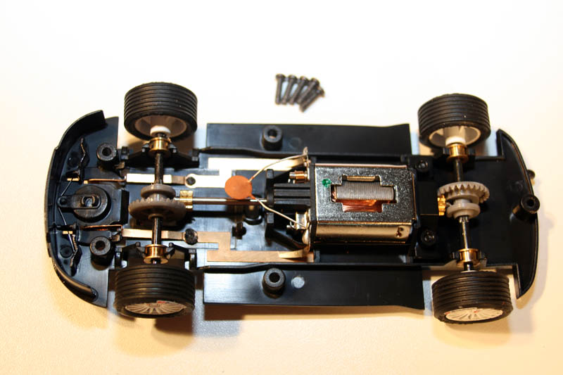

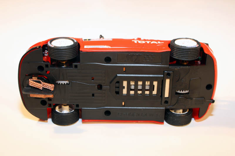

Comme à son habitude, SCX a implanté sont RX 42B à l’arrière de la voiture.
La transmission intégrale est ici assurée par 2 axes moteurs.

Après le petit traitement habituel :
Huiles au niveau des paliers et des axes.
Graisse sur la pignonnerie
Essence F
Retour sur le circuit. La voiture semble métamorphosée ! La voiture est bien plus vive et plus souple, fini le coté on-off ! Elle glisse toujours en courbes, mais la souplesse du moteur rend les dérives plus contrôlables !
