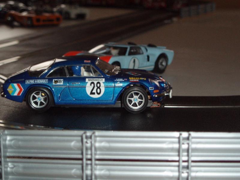

Je confirme les écrits de "Hans Heyer" (LanciaB) , je viens de monter le circuit et est pu essayer l'A110 de mon fils. après rodage, suppression de l'aimant et nettoyage des pneus à l'essence F. On a une bonne tenue de route mais un moteur désagréable : du retard à la poignée, pas mal de frein . on arrive à gommer le retard en montant le voltage (comme sur les autres Rally SCX d'ailleurs). Pour l'instant je n'ai pas trouvé l'auto très agréable à rouler à cause de ce moteur : elle a beaucoup de grip mais on a du mal à l'exploiter. Il faut se faire la main. Je pense quand même qu'elle devrait faire de bons temps. Auteur Message LanciaB Jedï d'honneur

Avec le rodage tout va bien, même en 13V. Depuis qu'il l'a, mon fils ne tourne qu'avec elle et SANS AIMANT en plus.
Seul défaut: en se mettant en travers, l'auto accroche les barrières de sécurité et le pare choc en a souffert. Auteur Message LanciaB Jedï d'honneur

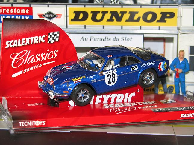

Je viens d'acheter la petite alpine et l'attend! Vivement jeudi! Bon slot!

J'ai achété une Alpine hier est vraiment je suis trés déçu. Aucun des pneus et rond, la voiture progresse en se tremoussant quelle que soit la vitesse.
Avez vous une solution de remplacement pour les pneus? difficile de savoir la taille 16 ou 17 ? Auteur Message Ronnie31 Lord of the ring

Retournes les pneus et regarde si l'interieur sur lequel repose la jante n'a pas besoin d'être ébarbé. De même peut être que les jantes ont elle aussi besoin d'être ébarbées. Auteur Message imagilles Lord of the ring

J'ai déja vérifié les jantes, elle tournent ronds, pas de bavures de plastique, j'ai aussi retourné et permuté les pneus mais les 4 ont un plat Auteur Message Date du message : dimanche 30 mars 2008 à 19h19

j'ai trouvé dans mon stock de pneus, je pense que c'est des spirit de 205 qui vont parfaitement à l'arrière et qui ont un bien meilleur grip sur du sport
