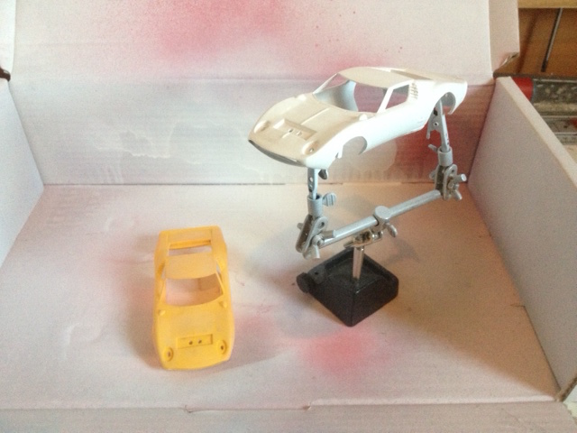

La loupe se démonte, et j'ai prevu l'achat de lunettes grossissantes plus pratiques selon moi.
Tu penses que je peux retravailler les gravures a ce stade du chantier? Ou alors passage de la rouge dans l'alcool a brûler, décapage, apprêt et c'est reparti!
Je dois passer chez mon détaillant prendre des decalquos, j'en profiterai pour le masquage et du papier de verre en 2000.
Numa
Date du message : dimanche 15 novembre 2015 à 17h07

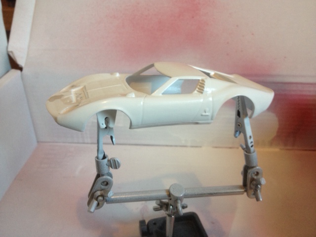

Aujourd'hui la "Rouge" est passée dans un bain d'alcool à bruler. Super efficace avec la laine d'acier derrière!
J'ai continué avec la blanche afin de m'en servir comme test...

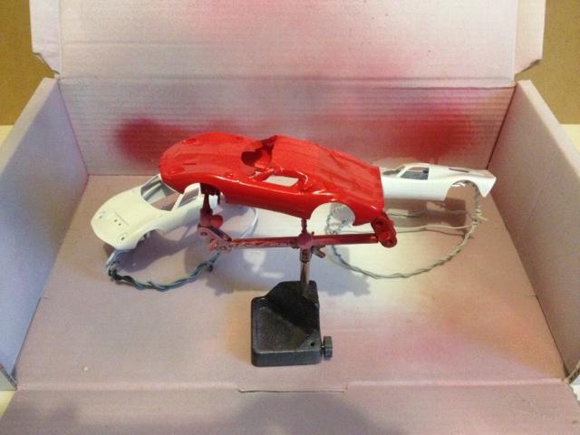

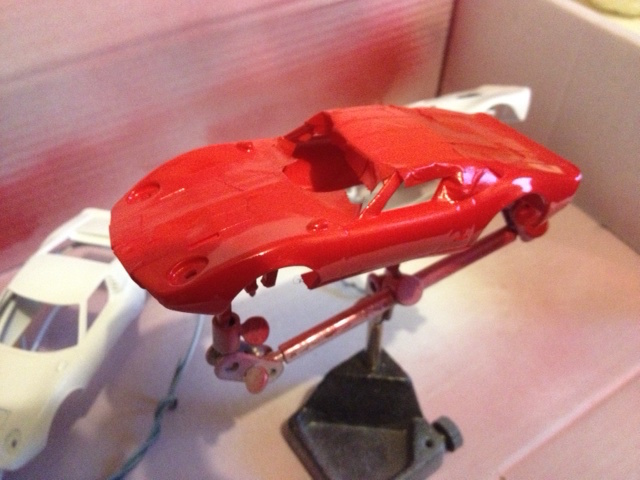

Après le masquage, peinture rouge avec un résultat qui me convient. Une belle brillance sans surcharge de peinture. Je m'améliore!
J'en ai profiter pour passer la sous-couche sur les 2 autres. La Mirage est vraiment abimée...

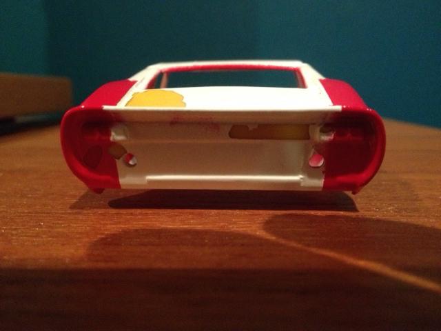

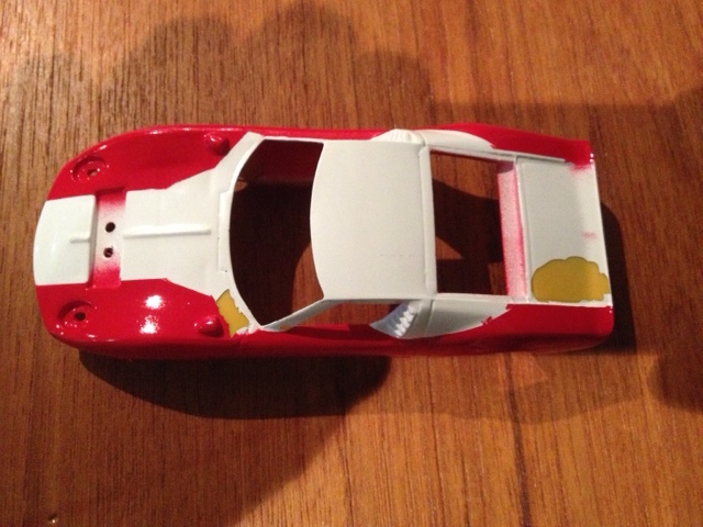

Je viens d'enlever le masquage et ... Enfer et désolation, la peinture est venue avec jusqu'à voir le plastique jaune....
Savez-vous d'ou cela peut-il venir? La carrosserie a été rayée avec de la laine d'acier 000, puis apprêt Motip, puis apprêt Tamiya.
J'ai pensé à nettoyer au liquide vaisselle avant et entre les couches d'apprêt.
Le masquage utilisé est du Tamiya.
Bref comprend pô ! :(
Ca va sentir l'alcool à bruler...

Je parierai volontiers sur un plastique à la con... Ce ne serait pas un plastique essez souple? J'ai le même genre de problème sur un scratch en cours. Certains plastiques son chimiquement réfractaire à l'adhérence. Et c'est pas glop. Sur la mienne je fais super attention avec les adhésif de masquage, et j'ai aussi perdu des bouts que je passerai sus des decalcs.
Je n'ai pas trouvé de solutions simple à mettre en œuvre.

c'est quoi ta peinture? de l'acrylique? On a l'impression. Peut-etre une peinture non acrulique n'aurait pas fait cette seconde peau qui sépluche.
Sinon t'as tout bien fait.
Le masquage Tamiya est bien normalement, je n'utilise plus que ca. Mais j'insiste surtout aux jointures des couleurs, pas ailleurs.

Je dirais couches épaisses.
Pas assez d'accroche sur la carrosserie.
L'apprêt est important, mais en faible couche, sinon ... ça ne sert à rien malheureusement. Bizarre que ça se soit décollé juste sur ces côtés.

Je dirais - d'après mon expérience, heureusement réussie, avec 4 ou 5 Scalex de la même époque, en plastique "guimauve" - que tu n'as pas assez "labouré" la carrosserie avant l'apprêt...
Personnellement, je l'ai vraiment franchement griffée au gros papier de verre, puis j'ai passé plusieurs couches d'apprêt gris automobile, soigneusement poncé pour combler ces griffes, puis l'apprêt blanc Tamiya et enfin la peinture...
Mais j'ai peut-être eu de la chance, aussi...
Cela dit, l'adhésif de masquage, même si le Tamiya, comme dit Gilou, est sûrement le meilleur, c'était peut-être un gros risque sur ce support...

+1 avec Fastwagon.
Sur les restaurations de Scalex, j'y vais assez fort sur le papier de verre aussi. Et ca marche assez bien (même si ca fait un peu peur quand on le fait!)
