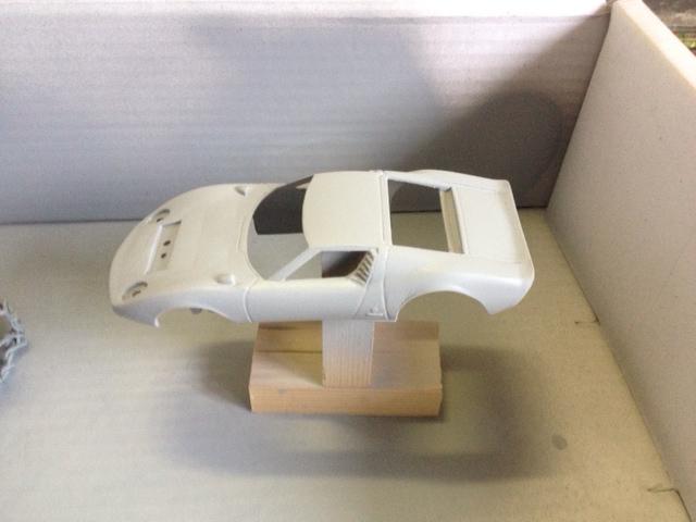

Si j'ai bien compris, tu disposes d'une deuxième carrosserie (celle pour les pièces)? Alors fais des essais de tenue de l'apprêt.
Griffe la carrosserie pour améliorer l'adhérence, mets de l'apprêt, laisse sécher quelques jours et vérifie si ça tient bien en grattant avec l'ongle. Si c'est bon, passe un apprêt plus fin (d'une couleur différente pour bien voir les défauts), ponce finement à l'eau et applique la peinture.

L'appret de carrossier sert a assurer l'accroche sur le plastique ?
J'ai vu également un apprêt pour pare choc plastique.
Qu'en penses tu fastwagon?
Date du message : vendredi 4 septembre 2015 à 20h14
Utilise de l'apprêt peinture : celui que tu as vu chez Norauto fera très bien l'affaire, c'est ce type de produit que j'utilise régulièrement.
N'oublie pas, comme te l'a dit Fastwagon, de "griffer" un peu la carrosserie avant la pose :
perso, je le fais avec de la laine d'acier "000" trouvable facilement en magasin auto ou en magasin de bricolage.

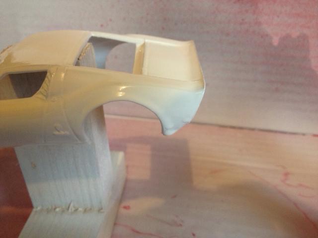

Date du message : dimanche 6 septembre 2015 à 21h56
Bon bin va falloir poncer après...
fastwagon
Date du message : dimanche 6 septembre 2015 à 23h24
Certes, mais tu aurais dû aussi poncer avant l'apprêt (!)... La carrosserie présente encore des marques de moulage et des éraflures et autres défauts que tu auras du mal à faire disparaître...

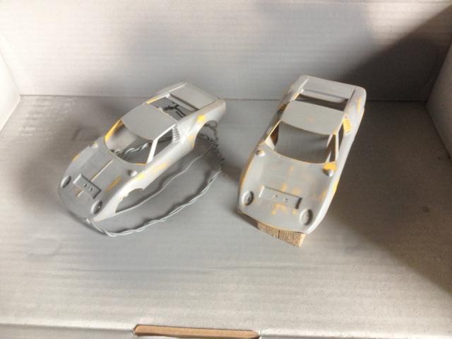

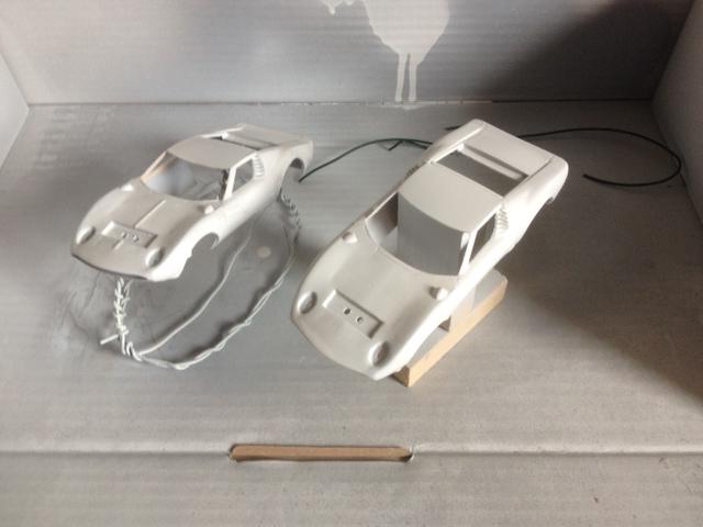

Date du message : jeudi 8 octobre 2015 à 19h22
Voila des news de la Miura.
J'ai écouté les conseils de Fastwagon et reponcé la première carrosserie.
De nouveau sous-couche en attendant un nouveau ponçage.
Et dans le même temps j'ai fait également la deuxième !!
fastwagon
Date du message : jeudi 8 octobre 2015 à 20h39
Bravo! Tu n'as pas hésité à te remettre en question... Tu ne seras pas déçu, ça se présente très bien...

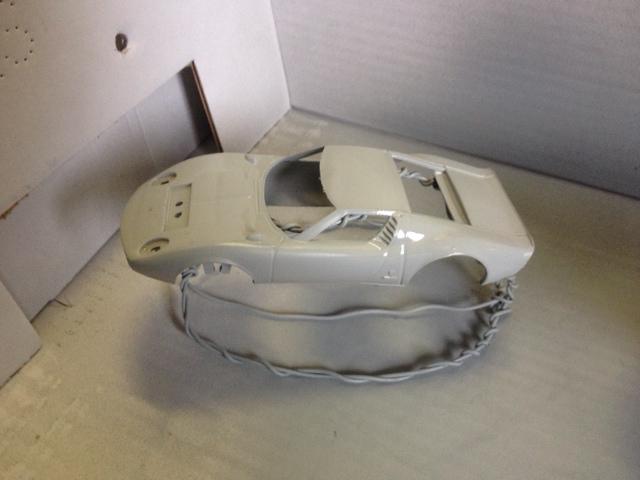

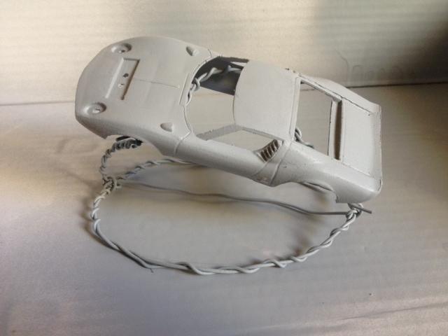

Date du message : vendredi 16 octobre 2015 à 16h22
sous-couche aujourd'hui...
Numa
Date du message : vendredi 13 novembre 2015 à 12h40
J'ai ( je pense) réparé ma bêtise...
En voulant peindre l'intérieur a la bombe, j'ai bêtement reposé la coque sur le toit et ... Ça a collé au carton!!!!!
reponcage et re-sous-couche...
J'ai entre temps acheté de nouveaux pneus.
Je vais tenter la première couche de peinture. Je mettrai des photos des que c'est fait.
Date du message : vendredi 13 novembre 2015 à 12h43
Ca avance plutôt bien, c'est chouette, tu vas avoir 2 belles Miura, au final.

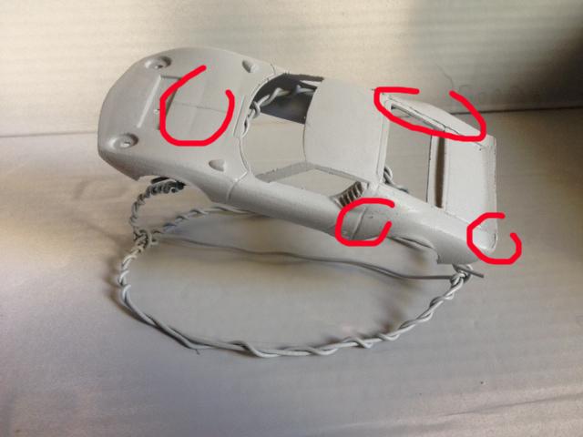

Date du message : vendredi 13 novembre 2015 à 17h14

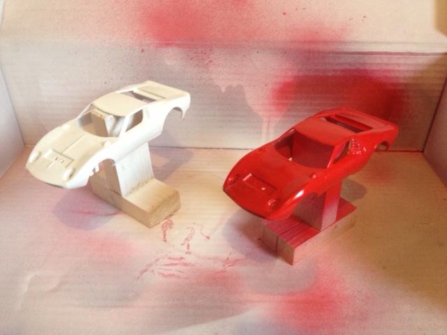

Bon... comment dire??? On apprend en marchant??
1ere tentative de peinture à la bombe et pas évident du tout. J'ai eu droit à mon lot de coulures et la coque qui se détache de son support...
Donc pour l'instant ça sèche et on verra comment rattraper cela.
Du coup... 2 petites questions...
Quel support me conseillez vous pour peindre en toute sécurité? Pas de risque de chute quoi.
Le masquage pour un bi-ton peut se faire à importe quel moment ou doit-on partir de la surface apprêter?
fred
Date du message : vendredi 13 novembre 2015 à 17h38
Tu as beaucoup trop chargé en peinture : il faut impérativement procéder en plusieurs fines couches. Selon les teintes (plus que selon les marques), le pouvoir couvrant n'est pas le même. Pour certaines teintes ce n'est donc qu'après plusieurs couches que ta carrosserie prendra une couleur uniforme.
Fred
fastwagon
Date du message : vendredi 13 novembre 2015 à 17h40

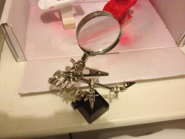

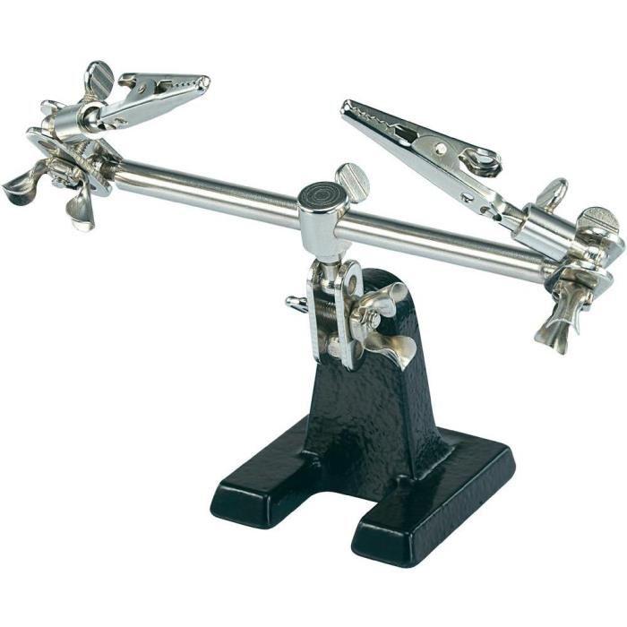

Le support indispensable, c'est ça :
Sinon, d'après tes photos, il semble que tu peignes trop proche de la carrosserie et que tu charges trop, d'où les coulures...
Tu dois procéder à au moins 30 cm et avec de multiples couches successives, très fines, à peine un brouillard, jusqu'à obtenir l'opacité souhaitée.
Et pour le masquage, normalement tu commences toujours par peindre la couleur la plus claire.
Numa
Date du message : vendredi 13 novembre 2015 à 18h11
Merci Fred et Fastwagon pour votre aide.
Pour le support... je l'avais sous la main... j'ai acheté ça pour la soudure.
Quand vous parlez de plusieurs couches successives, je n'attends pas que cela sèche entre chaque? J'enchaine mais petit à petit à 30cm dans un brouillard de peinture?
Pour le masquage, je suis foutu pour la rouge!! je voulais inverser les 2 carrosseries avec ça en tête:
En parlant de masquage, qu'utilisez-vous?
Et encore merci pour vos conseils.
fastwagon
Date du message : vendredi 13 novembre 2015 à 18h38
Tu laisses passer à peine quelques minutes entre chaque fine couche.
N'utilise pas ce support, tu vas le bousiller avec la peinture. Fini la loupe!
Quand je dis brouillard, c'est une façon de parler. Il faut éviter justement cette "brume" de peinture qui se redépose sur la carrosserie, sinon le résultat est mat.
Scotch Tamiya pour masquer. Y'a pas mieux.
Tu peux garder ton idée, mais tu vas avoir du mal à couvrir le rouge avec du blanc, à moins d'intercaler une couche d'apprêt, mais comme tu as déjà de gros problèmes de surépaisseur sur les gravures......
