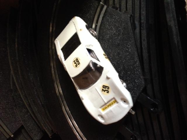

Date du message : lundi 24 août 2015 à 20h42

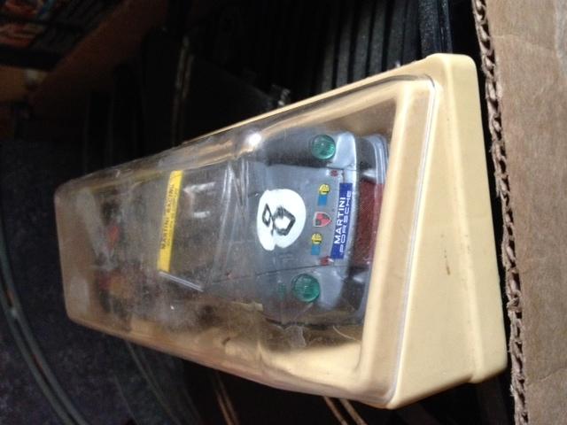

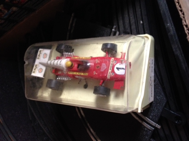

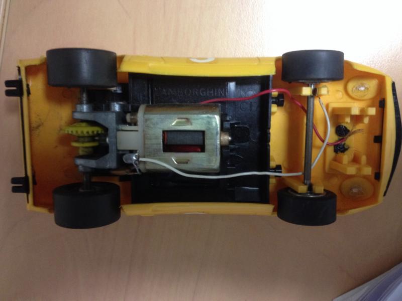

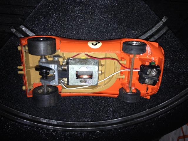

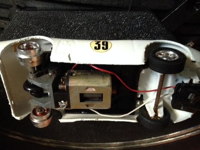

Voici ce que j'ai trouvé lors de l'achat d'un lot scalextric classic
Numa
Date du message : lundi 24 août 2015 à 20h45
Toujours aucune maitrise avec les photos...
Sinon, que dois-faire pour les remettre en état, surtout la miura et la ford?
Si vous avez des conseils et astuces, je suis preneur.

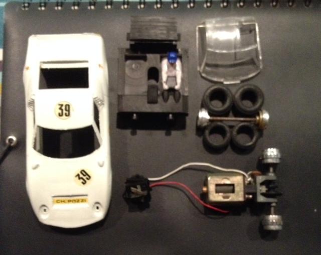

Numa
Date du message : lundi 24 août 2015 à 21h56

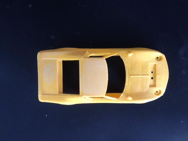

démontage.
La peinture est pas d'origine et commence à se faire la malle.

J'aime bcp la porsche 911 carrera turbo. Elles sont belle .J' en cherche une a la carrosserie assez propre ...
Date du message : lundi 24 août 2015 à 23h10

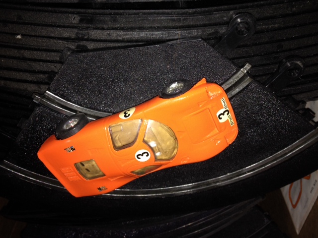

La Ferrari F1, la Porsche et la Mirage ne sont pas peintes d'origine.
Pour la Miura je ne sais pas...
Entretien classique.
Probablement changer tous les pneus au moins à l'arrière et les tresses si besoin.
Pour les Johnson 222 sortir les charbons pour les dégraisser.
Avec un pinceau mince dégraisser l'intérieur des porte-charbons ainsi que le collecteur.
Remonter puis graisser tous les paliers moteur et axes.

En complément à mon 2ème MP : ta Mirage est vert foncé,
on voit la teinte d'origine réapparaitre sur une des fixations du guide, sur ta dernière photo.
Date du message : mardi 25 août 2015 à 12h52
Viraufrin a écrit :
En complément à mon 2ème MP : ta Mirage est vert foncé, on voit la teinte d'origine réapparaitre sur une des fixations du guide, sur ta dernière photo.
Ha mais oui, tu as raison !!! Mauvais souvenir mélangé avec la Ford 3L...
Date du message : mardi 25 août 2015 à 12h54
Numa a écrit :
pour le moteur, je vais chercher un tuto et à mon avis le materiel nécessaire.
Pas besoin de tuto ni de matériel.
Il suffit de décrocher le ressort pour l'écarter et libérer les charbons...

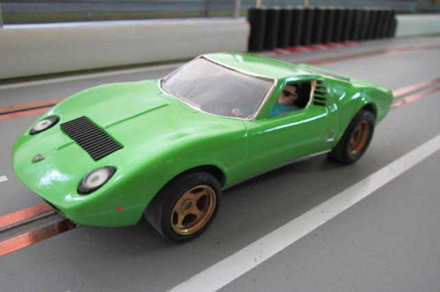

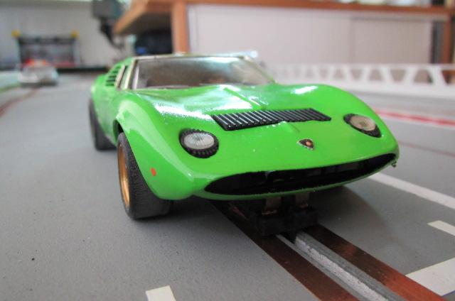

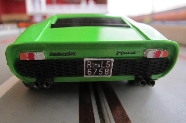

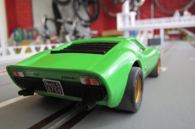

Voici ce que j'avais commis il y a quelques années en restaurant une Miura Scalex... Ponçage en règle, peinture, jantes alu, pneus uréthane, mais mécanique strictement d'origine...
Bon travail et bon courage! Tu as vraiment de très bonnes bases sous la main...
Date du message : mardi 25 août 2015 à 16h16
Un très bel exemple, qui m'a servi de référence lorsque j'ai modernisé une de mes 2 Miura.

Bon ça c'est fait!
Pas forcement content du résultat car je trouve que la voiture a souffert.
Il faut que je trouve un décapant efficace et qui n'attaque pas le plastique.
Prochaine étape la couche d'apprêt.

Au contraire. Il faut que tu "grattes" le plastique pour assurer l'adhérence de la peinture sur ce type de matière. N'hésite pas à rayer la carrosserie, puis à passer ensuite un apprêt de carrossier que tu ponceras finement pour faire disparaître les rayures. Ensuite l'apprêt définitif, et enfin la peinture.
Et là, ça tiendra, je te le garantis... Mais il faut du temps et de la patience...

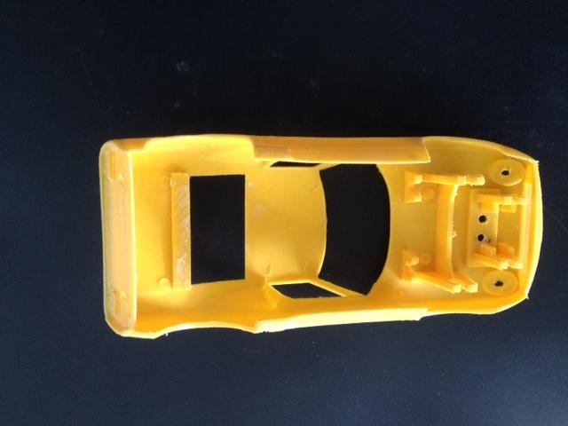

Date du message : mardi 1 septembre 2015 à 16h16
J'ai trouvé une coque ou ponctionner des pièces ( phares, pare choc etc).
Comment les enlever? En chauffant au fer a souder?
fastwagon
Date du message : mardi 1 septembre 2015 à 17h24
Je pencherais plutôt pour un petit coup de cutter... C'est comme ça que j'avais démonté les accessoires de la mienne avant de la repeindre.
Message modifié le mardi 1 septembre 2015 à 17h25 par fastwagon
Date du message : mardi 1 septembre 2015 à 20h28
Oui, après divers essais avec le temps c'est aussi la meilleur solution de j'ai trouvée.
On fait sauter la partie écrasée à chaud qui dépasse à l'intérieur puis on pousse.
