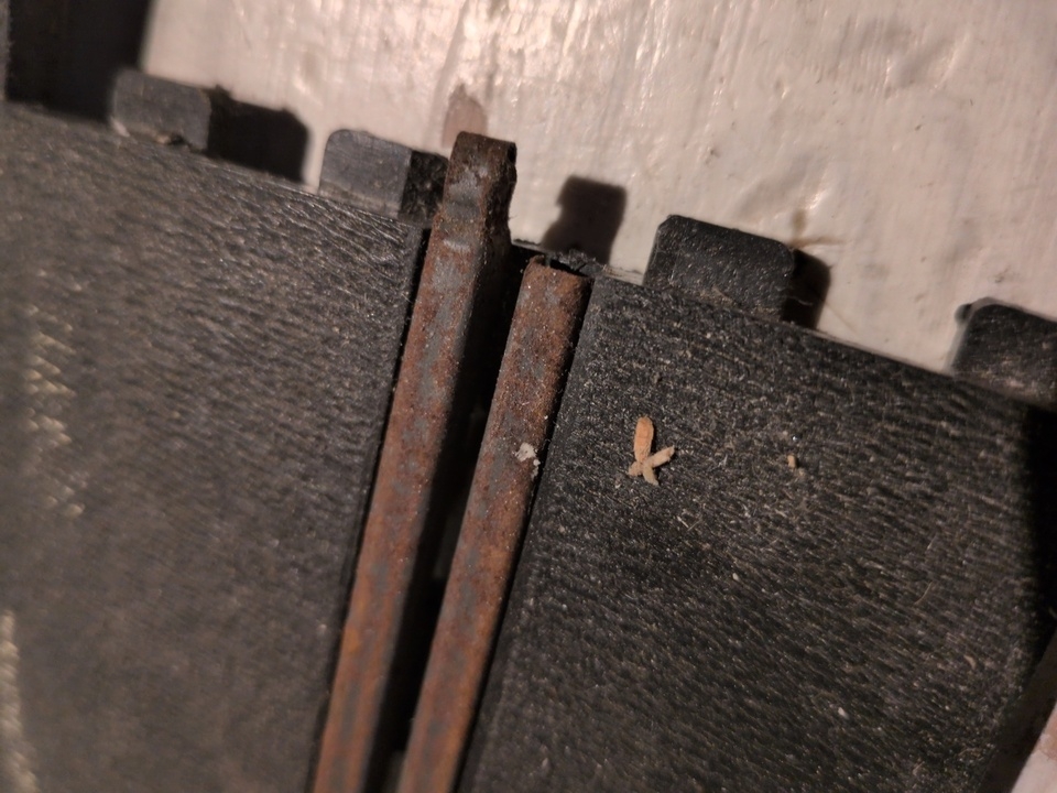

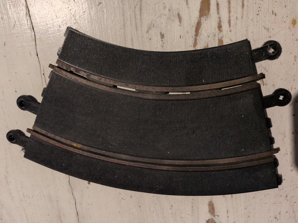

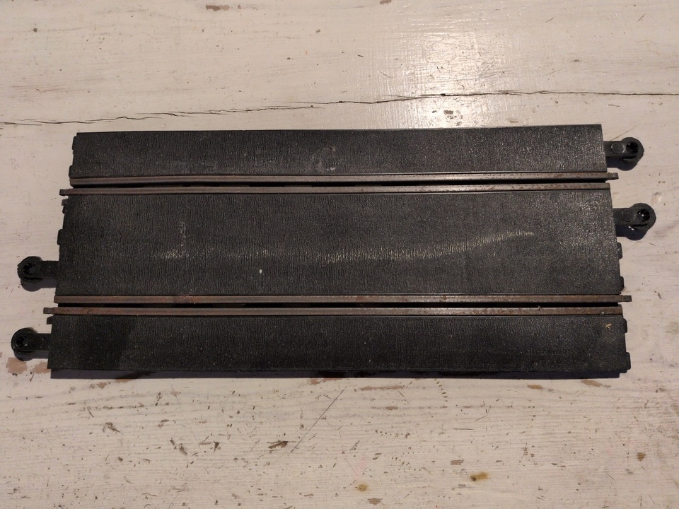

Suite à récupération d'un lot de rails Scalextric classiques l'idée serait de les rénover avec la technique de l'electrolyse (?).
D'après les messages du forum et sur la toile j'ai compris que cela se passerait en deux étapes.
Une première étape consistant à enlever la rouille et une seconde étape consistant à replaquer du nickel.
Si vous avez déjà essayé pouvez-vous indiquer ce qui a fonctionné ou pas pour vous ?

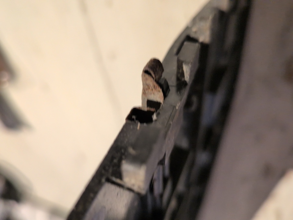

Pour le branchement des bornes négatives je pensais souder 4 fils de cuivres sur les 4 picots d'un rail et relier ces fils à la borne négative pour que toute la partie métallique du rail réagisse en même temps ?
Avez-vous d'autres idées pour faire tenir la borne négative sur le rail ? des pinces crocos par exemple ?
