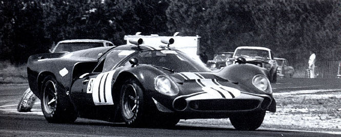

Salut a tous
voila je voudrais savoir vos techniques diverses et varies pour faire un masquage comme celui de la photo
c'est surtout le masquage de l'arrondi du nez de cette voiture qui n'est rien qu'une splendide lola T70
comment faire pour avoir une symetrie presque parfaite ,faut il tracer avant ou bien
merci pour votre aide
et quels produit ou scocht utilisez vous
merci bye bye BETA

Salut
Pour ma part j'utilise du scotch Tamiya en 6mm et 10mm mais bon si tu regarde le post "VW" dans la rubrique scratch le masquage avait pas servi a grand chose
Mais bon je ferai mieux le prochaine fois
Pour ce qui est de la technique je pense pas être d'une grande aide car mes réalisations sont simple au niveau masquage

Ti prends une bande de tape assez large (20cm), tu la colle sur un papier ciré (celui qui est couvre les tape double face)
Ti le plie en 2, de manière à ce que les bords longs se superposent
Ti traces ta courbe au crayon, avec le la partie la plus large côté du pli
Ti coupes au ciseaux
Ti déplie, ti décolle, magique c'est symétrique, ti colle sur ta tuture, et voilà.
Il est important que la fin de ta courbe sur le pli arrive bien perpendiculaire au bord du pli. Il est possible de faire des essais sur ta voiture en plaçant ton découpage à blanc sans enlever le papier ciré.
Bon courage, c'est plus facile à expliquer qu'à faire.
Plutôt que du tape de masquage j'utilise tu magic tape Scotch invisible pour écolier, ça marche aussi bien et c'es plus facile à trouver, à découper tout en étant moins cher (tu peux en piquer à tes filles). Par contre pour éviter de laisser une trace d'adhésif, je passe une fine couche de verni avant de masquer. Si malgré tout tu as des résidus, il faut les enlever avec de l'anti-adhésif pour sparadra vendu en pharmacie, puis dégraisser à l'alcool à 90% (PAS l'alcool à brûler heing!, celui à désinfecter).
Tu peux aussi coller ton tape et couper au cutter puis décoller la partie non désirée avant de peindre
Pour les fins filets autour de la partie principale, faire trois masquage c'est sûr de se planter, donc je préconise plutôt les filets den décals.

c'est peu etre facile a ecrire et moins facile a faire mais a comprendre faut un doctora en decoupage papier non ................
j'ai fait des travaux pratique a l'ecole mais la ,tu peux me faire un dessin ou bien des photos des points critiques ....merci pat

T'inquiètes pas, comme le souligne Fastlane :
"Bon courage, c'est plus facile à expliquer qu'à faire."

salut kiki beta .....
tiens tu trouveras sur ce lien les info et explications
masquage lotus
désolé pour le lien vers un autre forum .... mais on va pas refaire deux fois ce qui à déjà été fait par des maitres dans le genre !!!!

ben effectivement la ca a le mérite d'etre clair ,merci tonton
mais bon je croiyais qu'il y avait plusieur methode ,peut etre plus facile, au niveau symétrie mais avec un peu de dextérité et un bon demi litre de ricard dans le cornet ca doit le faire............
je vous montre l'oeuvre dés que possible MERCI
