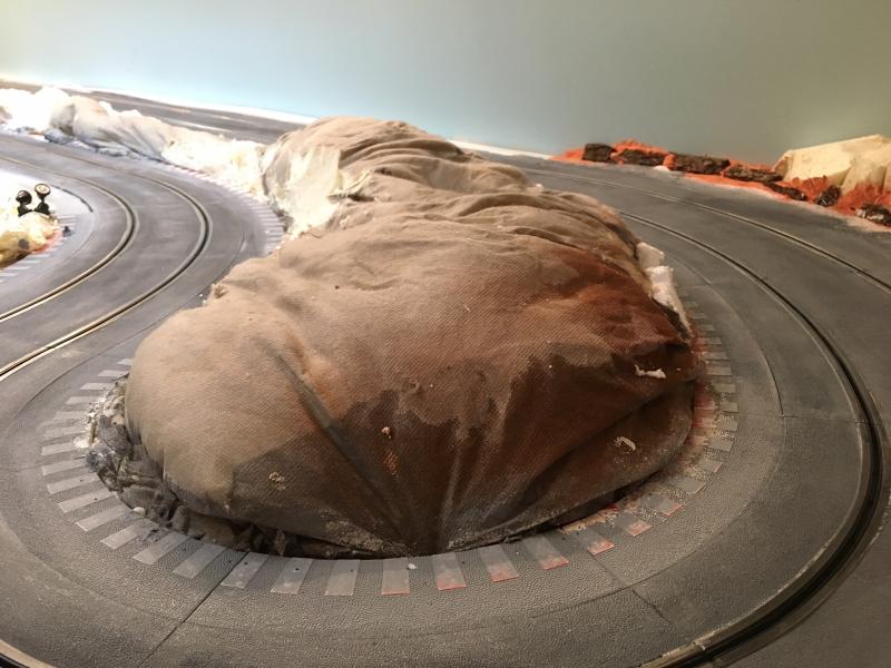

Jai utilisé la mousse PU sur mon ninco ( que je n'ai pas fini d'ailleurs...
mais elle est roulante! .cest deja çà!)
Je ne voulais pas repartir sur du plâtre, de l'enduit etc... qui sont longs, salissants, lourds... je trouvais la mousse plus facile.
Pour donner de la forme, javais agrafé du voile d'hivernage sur la périphérie sauf à un endroit, par lequel jai injecté de la mousse en dessous.
La capacité d'expansion de la mousse peut être doublée en l'humidifiant. Rien de plus simple, un pulvérisateur et cest fait. Puis jai agrafé le voile et sculpté sans en avoir plein les doigts!
