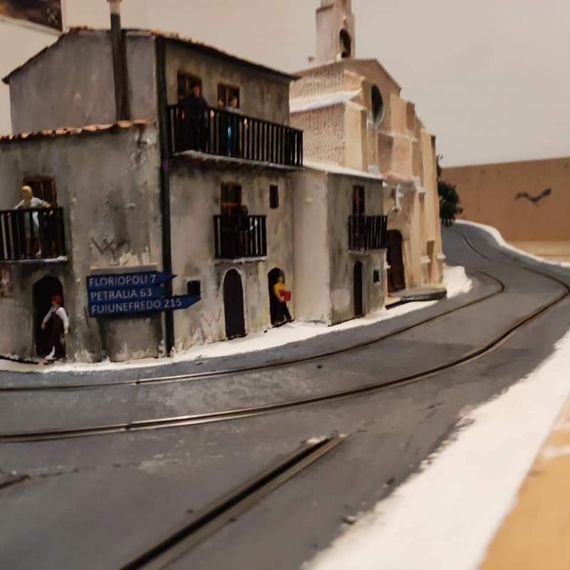

Harrrrrg ! Un chat géant va massacrer la ville ! À moins qu'il ne s'agisse du célèbre chat architecte spécialisé dans l'élaboration de circuit, connus pour sa dernière création en date le fameux Boxer Ring !
Sinon ton décor est à tomber. Dans ce cas d'ailleurs à tomber à genoux et prier. L'église et la maison du virage sont criants de réalisme.

Vraiment réussi le muret, les pierres sont taillées parfaitement droites, comment fais-tu ? Dommage que tu ne fasses pas les photos pendant la création, étape par étape. ce serait instructif pour les autres décorateurs en herbe comme moi.

le muret est criant de réalisme

Pour les Murets , rien de plus simple !
Carton plume ,règle, crayon papier .
Ici on trance les briques de 1cm sur 3 puis on repasse manuellement avec le crayon bien gras et bien pointu pour creuser tout l'ensemble .
Ensuite on pèle le carton plume pour retirer le papier et on met des coups de cutter pour vieillir et abimer la pierre !
Peinture acrylique sans eau !
Une première couche avec un ton pierre puis sans attendre le séchage un gris par petites touches dans les creux en tapotant , quelques herbes type crèche et voilà :)
C'est la peinture qui va faire ressortir les creux et bosses.

Ok, ça parait facile, mais encore faut-il avoir le coup de main. En tout cas merci pour le tuto.
