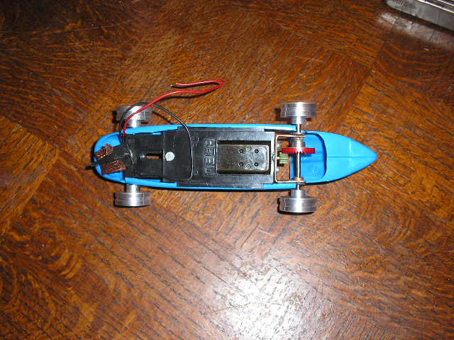

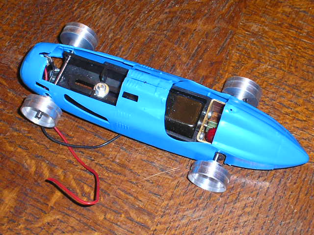

la maquette de base
BRIFOU ma fait les jante et BRUNO est en train de me faire les pneus uréthane

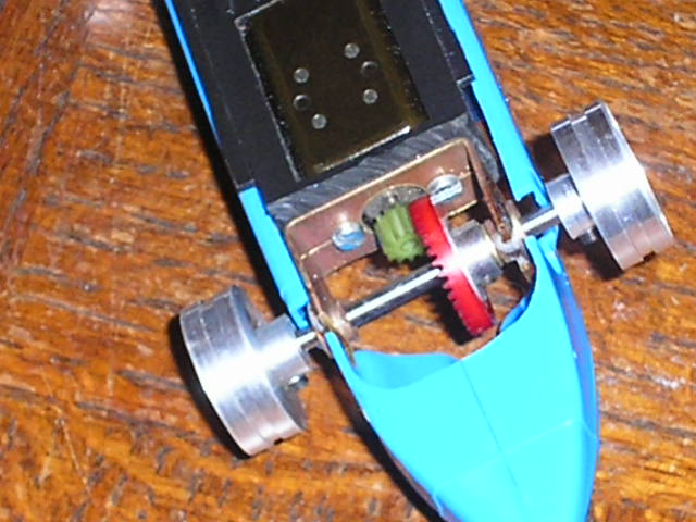

en attendant j'ai commencé par la recup d'un chassis WHITE POINT que j'ai recoupé et adapté a la maquette,pour la partie axe arriere et couronne j'ai fait un support en laiton au qu'elle j'ai soudé deux pallier puis le tout vissé au moteur via le chassi
c'est tout pour le momment
a bientot pour la suite

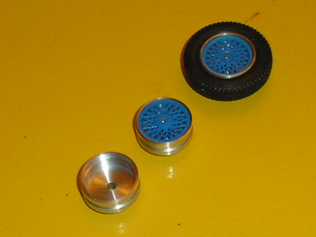

La jante de Brifou et le pneu de la maquette sont bien arrivés la semaine dernière dans notre atelier.
J'ai usiné 3 empreintes de pneus dans un moule pour vérifier la forme et les dimensions des pneus
le trou des pneus fait 17 mm pour un diamètre de jante de 21 mm,les premiers pneus que j'ai moulé tiennent mieux sur la jante que je ne l'aurai pensé.
Hier , j'ai gravé une ligne circulaire qui sera sur le le flanc des pneus à 1 mm en dessous de la bande de roulement
Sur une des empreintes j'ai gravé des petits crans sur les cotés de la bande de roulement
Demain démoulage et peut être photos
Les pneus font 34 mm de diamètre et 9 mm de large , dimensions pas courantes pour des pneus de slot
pour la partie axe arriere et couronne j'ai fait un support en laiton auquel j'ai soudé deux paliers puis le tout vissé au moteur via le chassisc'est tout pour le moment

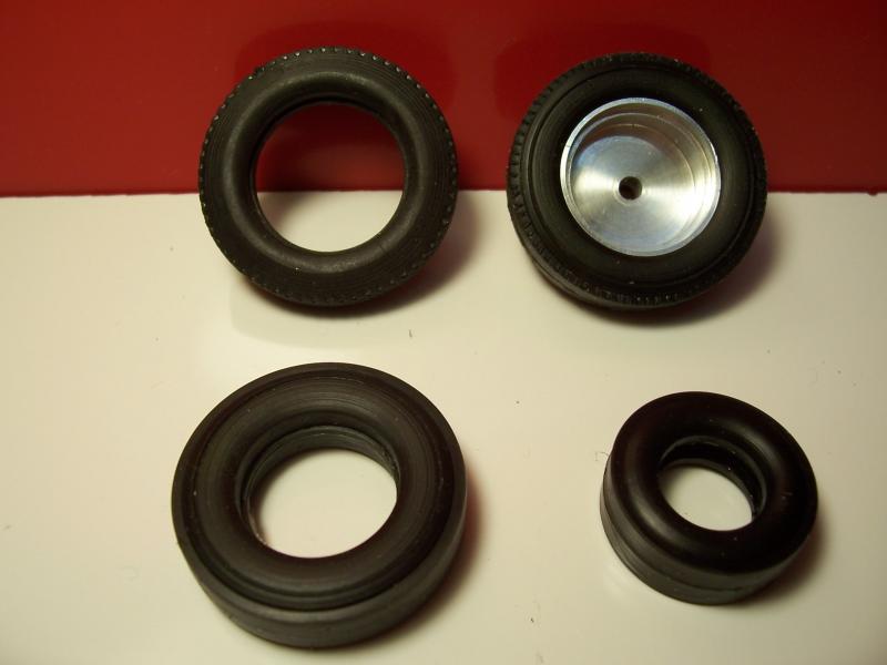

Une photo vite faite,des premiers essais
de gauche à droite et de bas en haut
le pneu de la maquette , le pneu que j'ai fait monté sur la jante
le pneu sorti du moule avant gravure des 72 crans sur chaque coté , un pneu de Cartrix pour montrer la taille inhabituelle de ces pneus

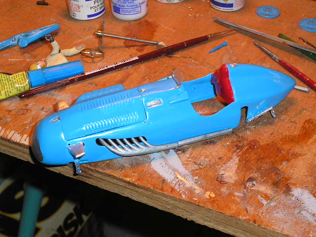

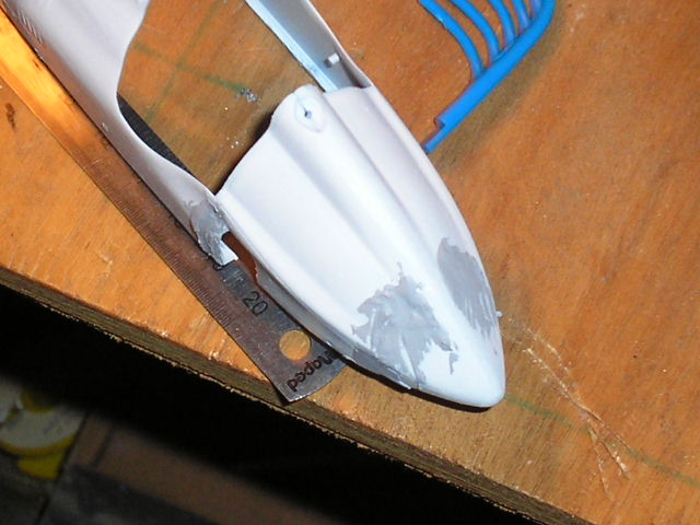

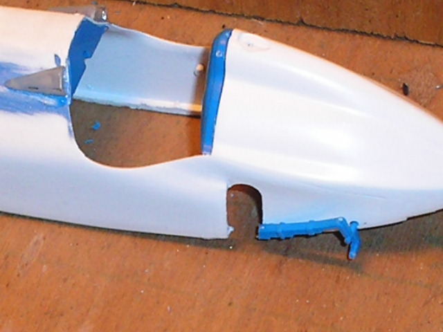

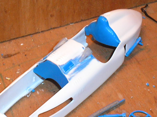

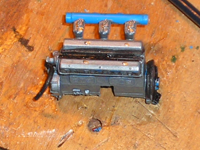

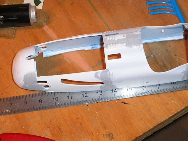

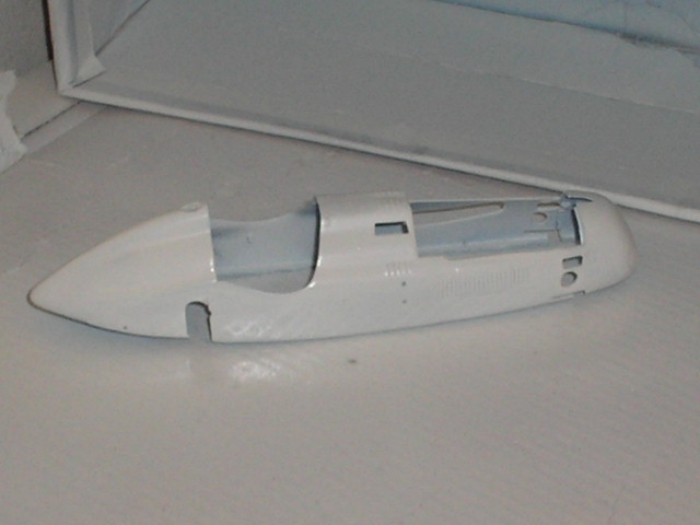

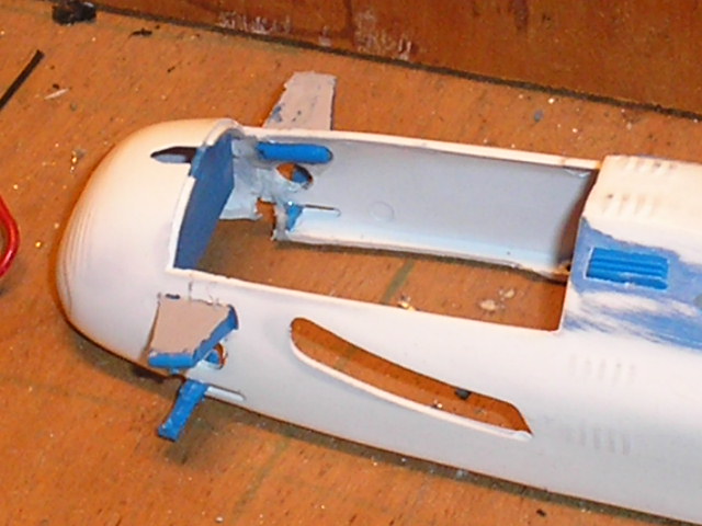

en attendant les pneus de bruno je m'occupe peinture du moteur et preparation de la caisse, enduit ponçage et couche d'apret
le moteur a été découpé pour s'adapter sur le chassi qui prend pas mal de place sur l'emplacement d'origine du moteur.

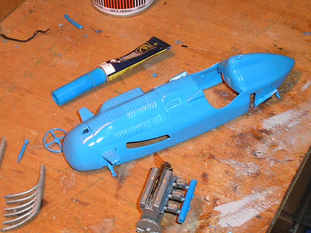

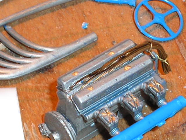

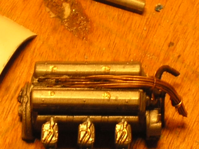

petit travail de ce matin
j'ai représenté les fils de bougie avec 12 fils de cuivre
j'ai aussi adapté les diverses pieces sur la carosserie avant mis en peinture

Date du message : samedi 18 février 2012 à 22h32
et voila la peinture est faite
reste a mettre le moteur et le pot d'échappement en place
ensuite le volant et le pilote peindre la calandre les decalques repeindre le siege du pilote , enfin pas mal de bricole encore.

si vous regader bien de chaque cotés a la base du capot avant j'ai fait des trou de 0.6mm
car je pense y mettre des attache qui vont pivoté pour ouvrir le capot

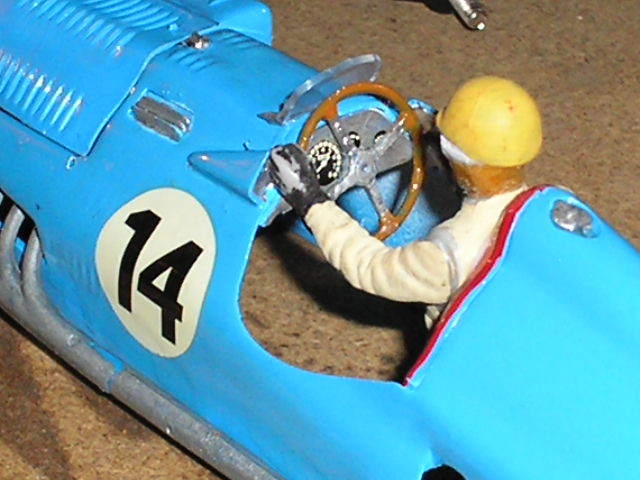

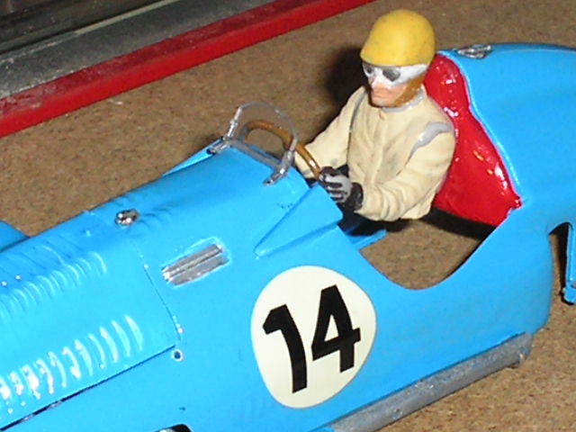

petite surprise
j'ai mis le volant en place et donc j'ai voulu mettre aussi le pilote en place , et la !!!!!!!!!!! LES BRAS SONT TROP LONG
du coup j'ai redécollé les bras et collé sur le siège juste le buste et va falloir retravaillé les bras pour que le pauvre pilote puisse tenir sont volant

BX33
Messages : 430
Piste : scalextric vintage
Date du message : dimanche 19 février 2012 à 22h27
et voila le pilote est en place y avais juste un bras a racourcir un chouia
les decalco sont posé , demain midi pendant ma pose retouche de peinture sur le pilote et le pot d'échappement et collé le bout arriere du pot qui manque car j'ai du le découper au passage de l'axe de la roue arriere

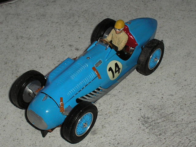

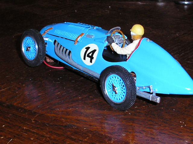

ELLE EST FINIIIIIIIIIIIIIII

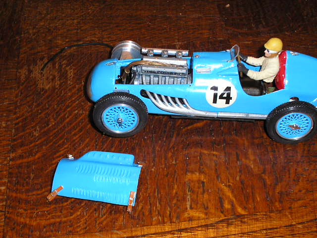

j'ai mis les roue de la maquette pour voir en attendant les pneus de BRUNO, j'ai crée des sangles d'attache pour le capot
et je suis super content du résultat c'est mieut en vraie que sur les photos. voila j'espere que ce tuto du montage de cette maquette vous aura plus

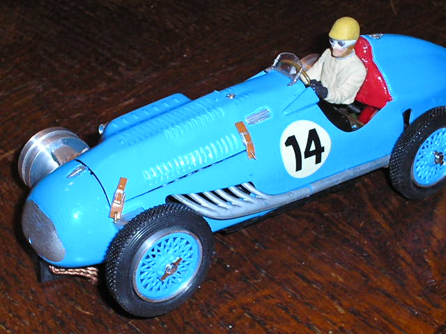

BX33
Messages : 430
Date du message : mardi 21 février 2012 à 19h02
la voila bien chaussé merci BRUNO demain soir elle fera ces premier tour de roue sur la piste du club de bordeaux
