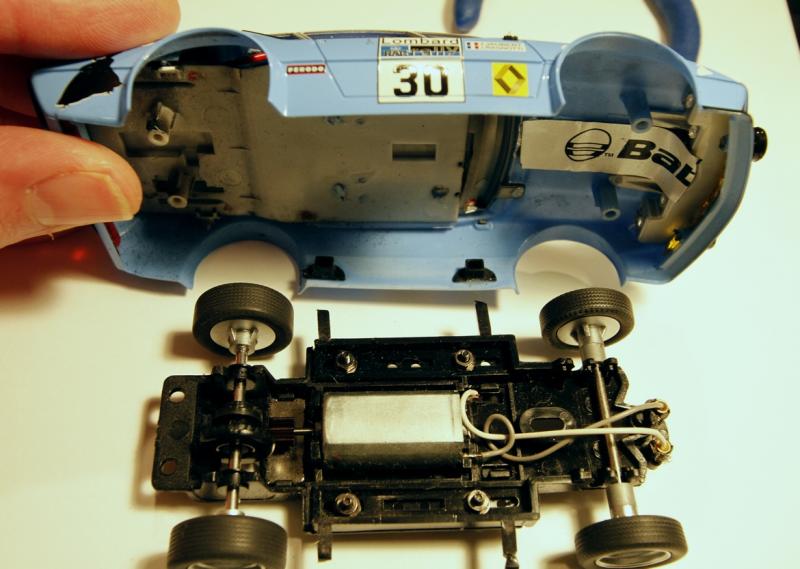

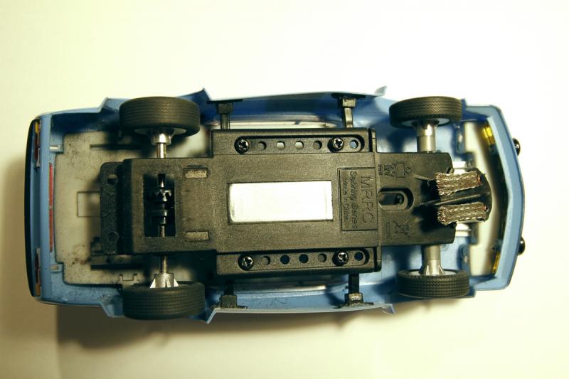

Châssis MRRC sur l'Alpine??? T'as une photo du dessous?? Je déteste le châssis d'origine et ça m'intéresse, ta bricole!

Donc les photos.

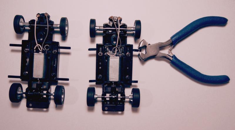

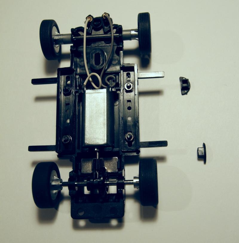

Le châssis.
Une fois monté.

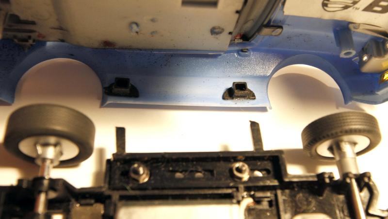

Il faut couper les traverses à la largeur de la caisse.
Coller les 4 petites pièces qui permettent d'emboîter le châssis.

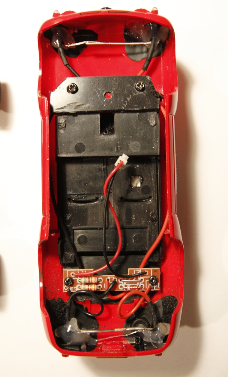

[/centre

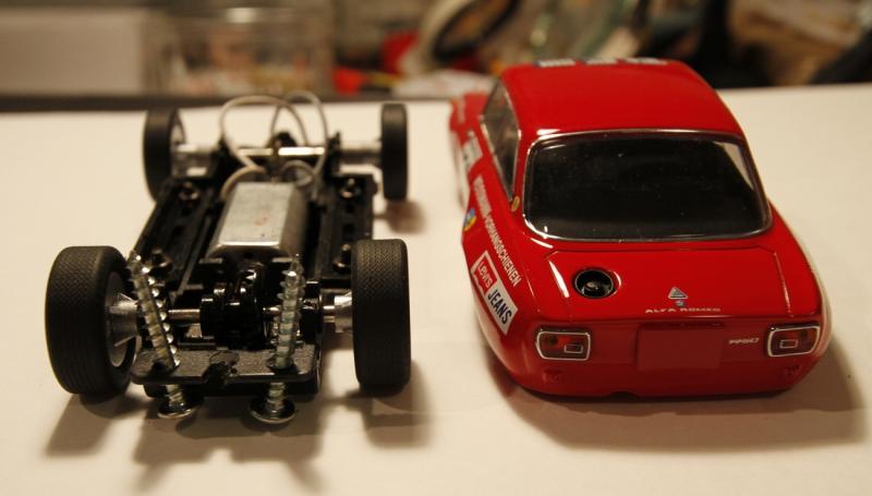

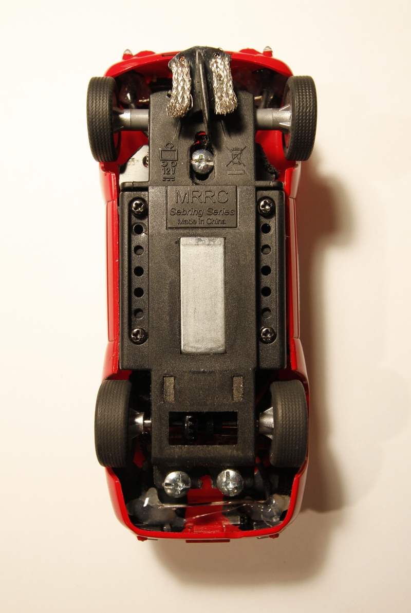

Sur une autre voiture
En fixant le châssis sur une pièce en plastique (en haut)
2 vis qui permettent de relever la caisse pour que les roues ne touche pas.
Les chronos n'ont plus rien à voir

Super explication!!! Ce châssis Sebring me plait de plus en plus! Merci à toi!
