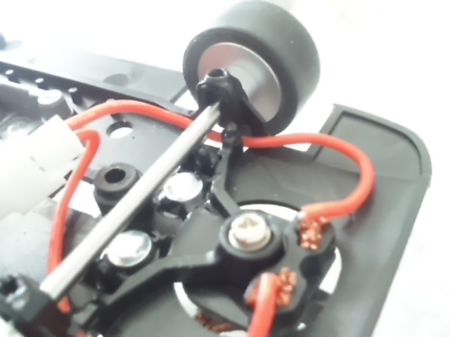

Bonjour à tous, avec 2 petits aimant récupérés sur l'emballage de papier JOB (papier pour cigarette à rouler!). Sur des voitures slot it type Porsche 956 KH placer et coller à la cyano les aimants sous l'axe des roues avant après avoir retiré les petites vis sans tête et les supports inférieurs (ceux du dessous sur le chassis). Vous obtenez une suspension magnétique sur le train avant ainsi qu un léger effet magnétique au niveau du guide. plus de frottement, voilà pour la petite astuce.

Intéressante cette astuce et merci pour le partage. Une petite photo serait la bienvenue

En dehors de la piste l'avant n est pas soulevé par l'axe des roues via l'aimant, voir photo. Et sur piste l avant et un peu plaqué par attraction des 2 rails, selon l endroit ou vous placez les aimants il y aura plus ou moins d 'attraction par la piste.

On peu aussi placer un troisième aimant au centre, ou une languette métallique sur les 2 aimants, qui n auront que peu d'effet sur les rails mais augmenteront l"attraction de l axe des roues pour durcir la suspension... faites nous part de vos retour si vous testez, merci. Moi j ai fait ça pour l'esthétique de voir tourner les roues avant sans avoir à régler les vis à chaque fois, mais ça peu devenir technique en jouant sur l"attraction de l axe des roues avant.

Excuse moi mais bien sur ca ne releve pas l'avant! Au contraire ca tire l'axe vers le bas (ou le chassis vers le haut)
Et sur ta photo l'axe est bien bas. Sur les circuits pas trop plats ca doit aider.

L'attraction avec 2 aimants n'est pas trop forte au niveau de l'axe, mais il y a toujours la possibilité d'un placer 1 (voire 3 autres) et surtout de les mettre l'un sur l'autre pour durcir la suspension en les rapprochant ainsi de l'axe( là il y a peu être un risque de soulever le chassis). En piste la voiture (le chassis) sera plaqué vers le bas par l 'aimantation des rails (pas sur piste en bois bien sur).

Sur la photo, la voiture est hors piste et l'axe des roues n'est pas en contact avec les ergots plastique du chassis.
