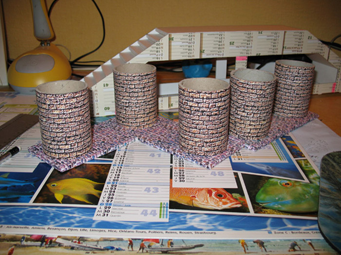

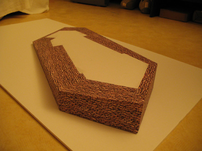

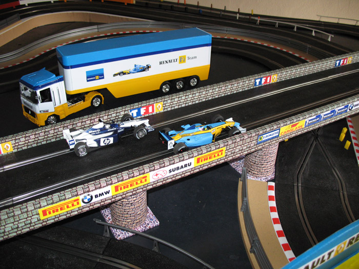

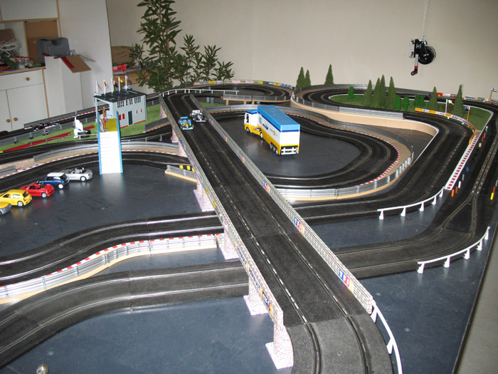

Je ne connais pas Ninco , mais j'ai une piste en scalextric , et quand j'ai fait mon pont avec les piliers de la même marque , tous les rails étaient déformés ou alors , mettre un pilier tous les 10 cm.
Alors , j'ai tout viré , et j'ai fait un pont en carton plume avec des pilers pris dans du carton tube de plan. et là impec!
voilou

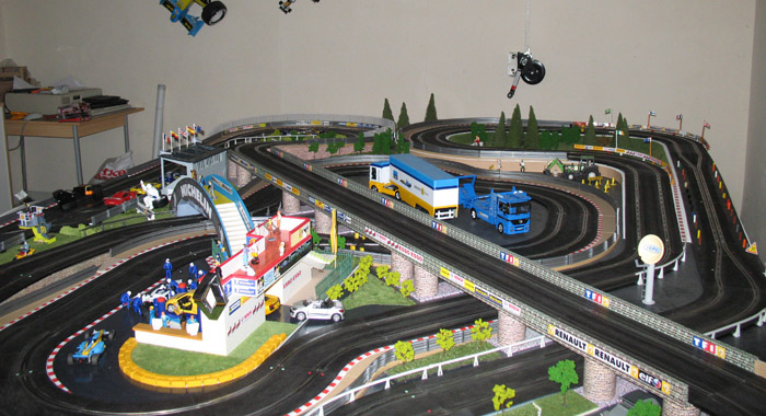

quasiment 15 m de piste surelevée chez moi aucun problème du moment que c est stable comme le post plus haut le pont en carton plume(magifique ouvrage d ailleurs).

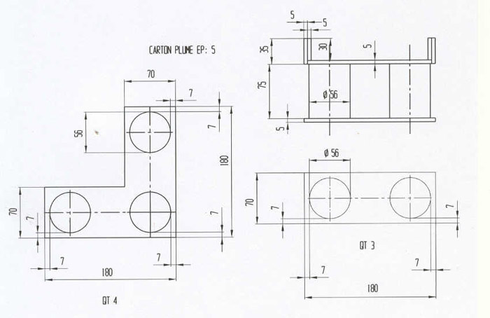

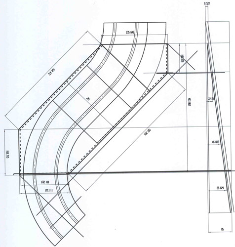

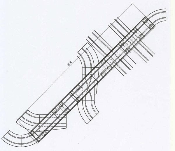

peux tu me dire ou faire un plan de la facon dont tu as fait ton pont car je voudrais en faire un pour mon circuit
merci
Sergio
Date du message : mercredi 10 février 2010 à 15h06
biaggi76 a écrit :
bonjour sergio
merci
Voilà ce que j'ai retrouvé...si ça peut t'aider...
Sergio

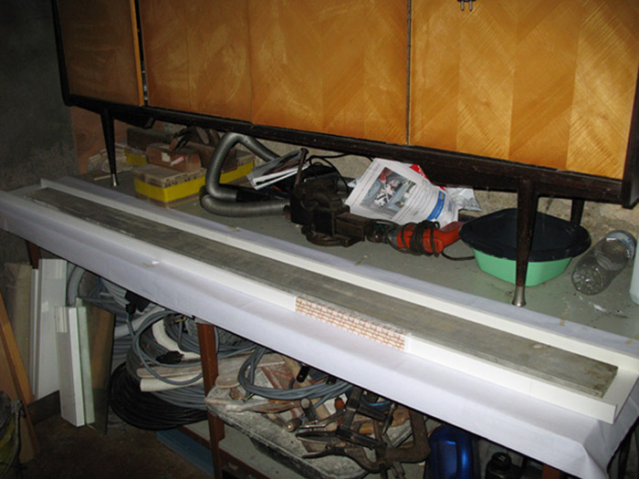

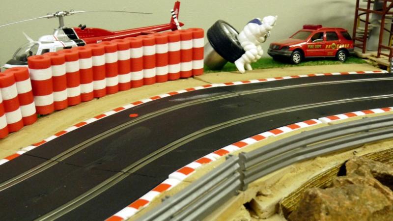

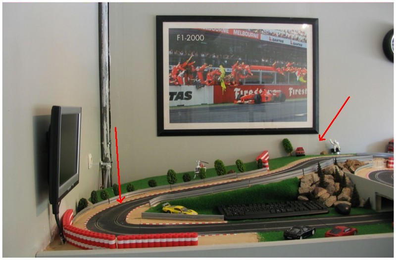

Le plus dur dans la surélévation, c'estsi il y a des rails que tu sohaites "courber" . sur ma piste, il m'a fallu pas mal de temps avant que les rails ne prennent la forme voulu (voir les flèches rouges). Mais, du coup, je n'ai aucune cassure au niveau des montées et descentes. Pour info, tous les rails sont soutenu par un plancher
Flyout
Date du message : dimanche 14 février 2010 à 09h47
Comment les as-tu déformés ???
Pourrais tu, aussi, faire une photo de la déformatin du rail situé près du bonhomme Michelin ???
Merci ;o)
Schouss
Date du message : dimanche 14 février 2010 à 10h24
Merci ;o)
Je les ai déformé en mettant du poids dessus (10 a 15 kilos) . cela a pris du temps. environ 1 mois par rail pour obtenir un bon résultat. j'ai un rails sur une autre parti du circuit qui est en cours de déformation, mais ce ne sera jamais aussi bien que celui du bonhomme Michelin
