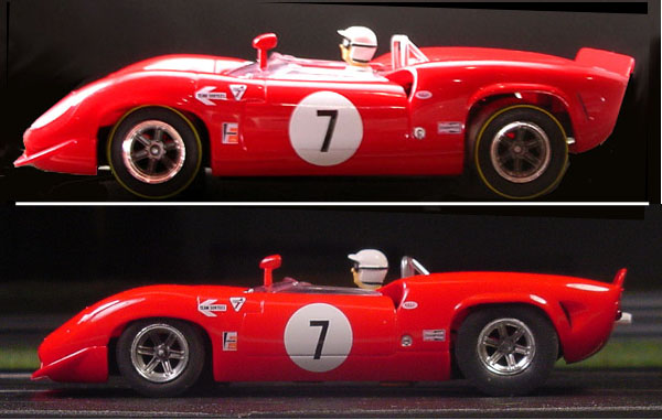

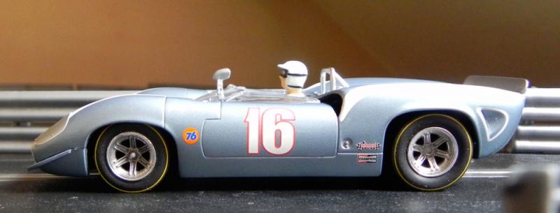

j'ai suivi le tutoriel ici. pour rabaisser la carrosserie de ma lolaT70 revell. Je n'ai pas modifié le guide ou les pneus comme recommandé, mais juste la carrosserie de 2mm. et voilà ce que j'ai obtenu:
et le résultat dans le tutoriel (attention sur la 2ème image les pneus avant sont plus petits et ceux arrières sont aussi modifiés et plus grands):
Cela ne paraît pas évident au premier coup d'oeil, mais ceux qui ont cette voiture pourront comparer; et surtout, je suis passé d'un voiture qui se mettait souvent sur le dos à une qui tient la route; d'un temps de 9'47 à 8'93 sur ma piste de 18m !

cartist a écrit :j'ai suivi le tutoriel ici. pour rabaisser la carrosserie de ma lolaT70 revell. Je n'ai pas modifié le guide ou les pneus comme recommandé, mais juste la carrosserie de 2mm. et voilà ce que j'ai obtenu:
Quand j'aurais le temps , je ferais des photos des modifs et du lestage.
bien vu cette modif
Va falloir que j'essaie

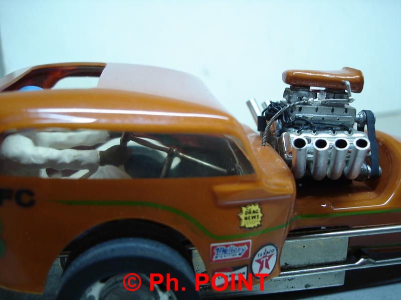

Exemple :
A l'opposé les carrosseries thermoformées produites dans les 60's étaient faites en acétate. Une matière non grasse dans laquelle on pouvait reproduire des détails beaucoup plus fins.
De plus elles étaient nettement plus épaisses ce qui permettait de les retravailler au niveau des détails, ouverture des prises d'air, ajout des pièces de sur-détaillage etc...

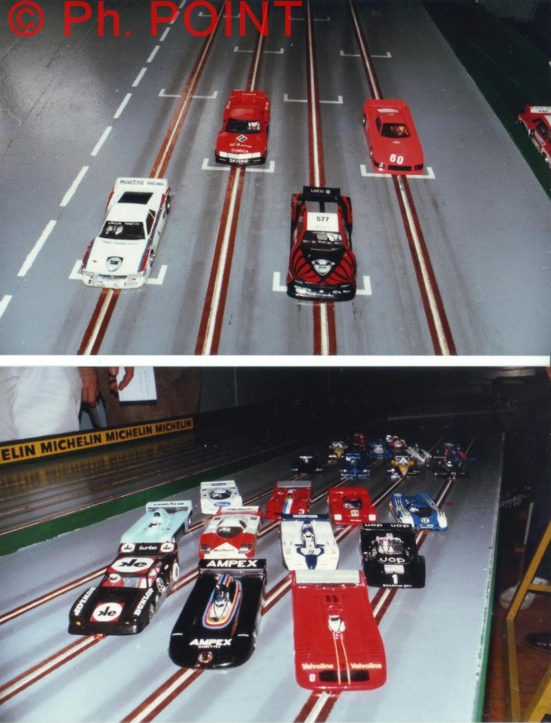

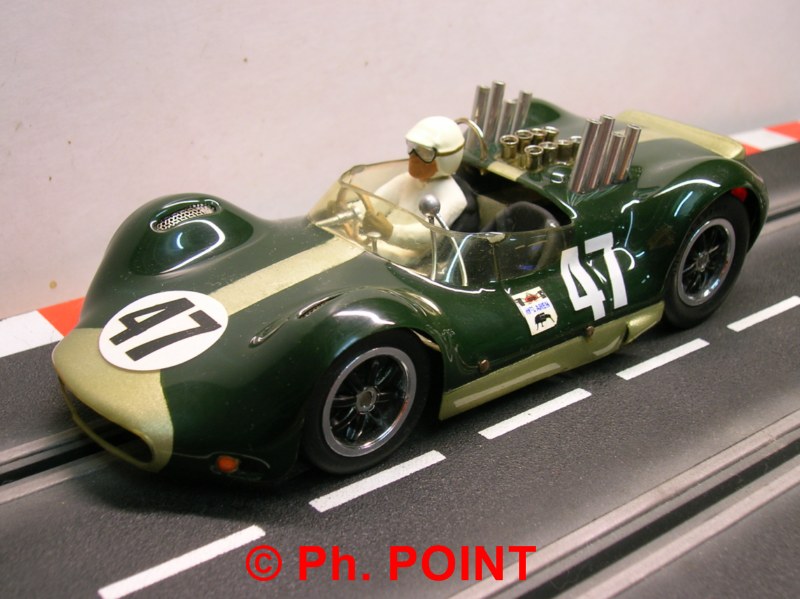

merci pour ces éclaircissements pépé . c'est justement parce ce que je sors que je vois des voitures en résines incassaables, compléments cassées dans des accidents
(je blague, j'avais compris).
pour les 2 première photos, je dirais, selon mes goûts: beurk.
par contre les voitures en gros plan, alors là, superbes !
Message modifié le samedi 4 janvier 2014 à 16h20 par cartist

cartist a écrit :pour les 2 première photos, je dirais, selon mes goûts: beurk.
Hé oui c'est pour ça que les athéniens s'éteignirent
Ils ne savaient pas
Ces 2 photos datent des 80's. A cette période, pas d'internet et le slot était relégué aux oubliettes.
Heureusement il existait Betta mais pas de décals pour le 32.
Sur ces 2 photos, toutes les coques sont peintes à la main par l'intérieur, y compris les sponsors !!!
Alors, on aime ou on aime pas mais c'est autre chose que d'acheter un truc en plastique prêt à rouler et fabriqué en Chine.
Parce que ça, oui c'est beurk
