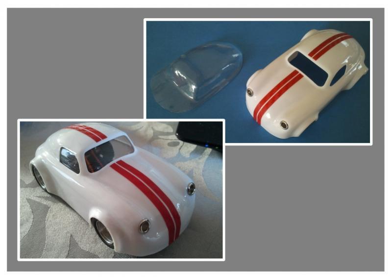

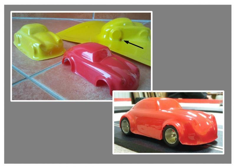

Quelques news. J'ai fait des essais avec du plastique thermoformable de 1 mm d'épaisseur.
Les résultats sont meilleurs.
Il y a eu quelques ratés :
- trop d'aspiration, le plastique à percé (voir flèche)
- pas assez d'aspiration, autre coque jaune
- aspiration ok, mais moule trop bas (coque rouge), du coup le bas de la carrosserie n'est pas droit (il y a le bord qui forme un arrondi)
Un autre essai en blanc, et cette fois c'est pas trop mal.
Il reste, entre autre, à fixer la carrosserie sur le châssis.
à suivre

très très beau résultat je trouve !!! bravo

j'adore tu vas mettre quoi comme chassis

BQT a écrit :et pour le châssis, voir page 3, c'est du homemade !
