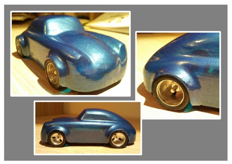

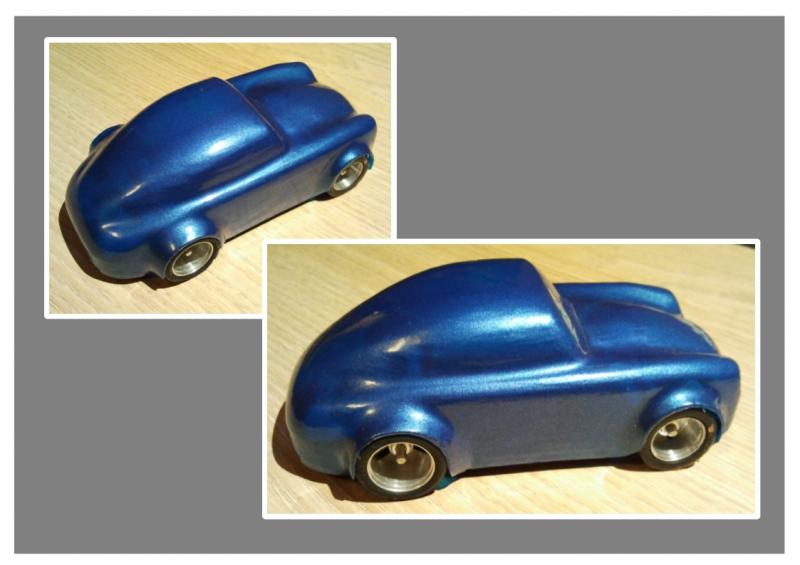

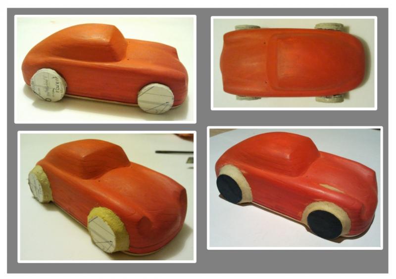

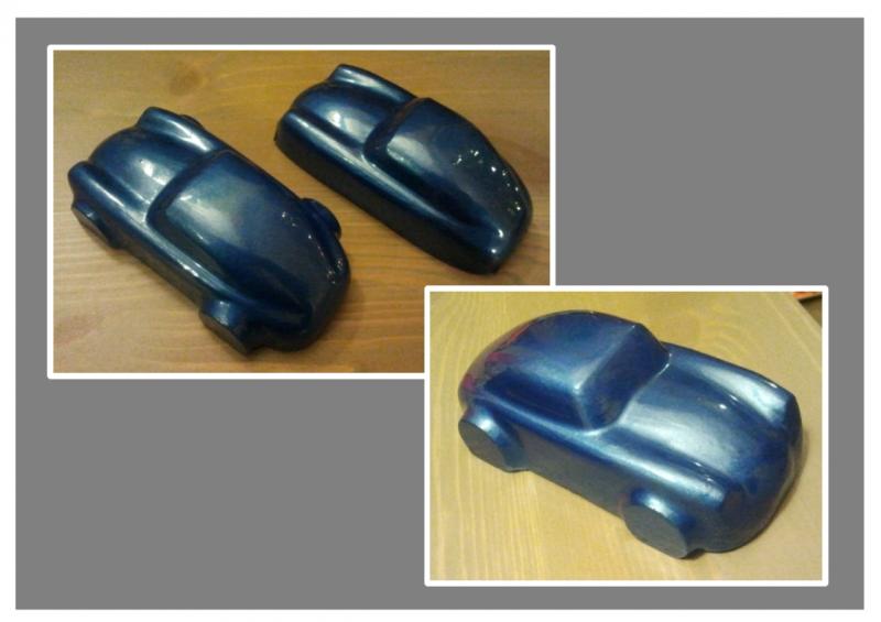

Voici quelques news au sujet de mon scratch.
Élargissement des ailes :

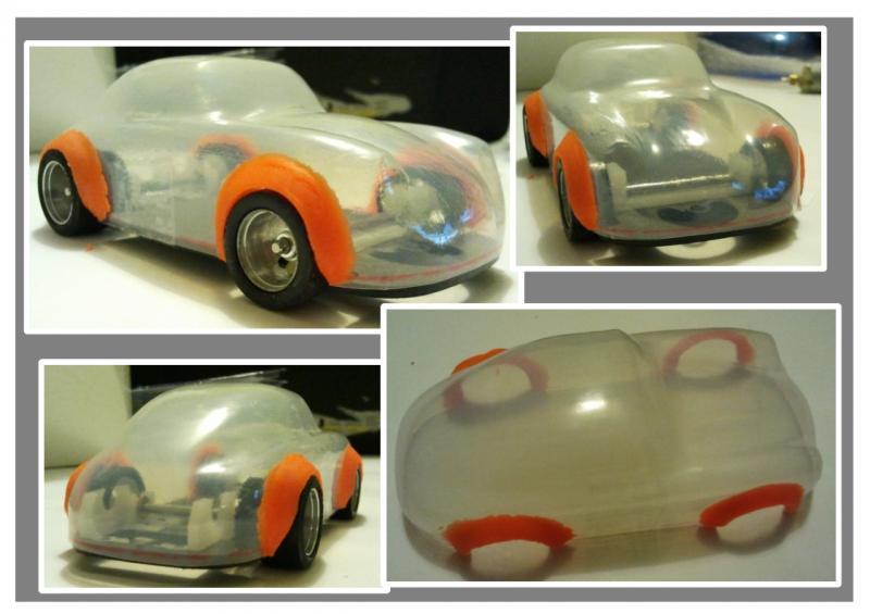

Dans un premier temps j'ai fait un essai avec de la pâte à modeler pour voir ce que cela peut donner.
Ensuite préparation du moule, j'ai collé des fausses roues d'un diamètre supérieur au roue de la voiture. Et mise en forme à l'aide de pâte à bois.
Et test de thermoformage : Avant - après
Découpage et mise en place sur le châssis :
Voilà, c'est loin d'être terminé, mais ça commence à ressembler à quelque chose.
Prochaine étapes, préparation définitive du moule en suivant vos conseils cités plus haut.

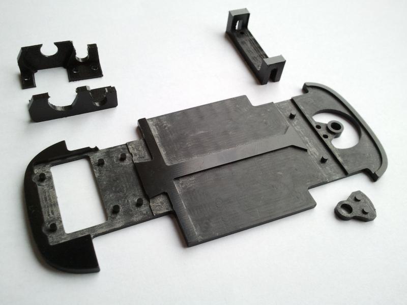

En parallèle du moule je vais refaire toutes les pièces du châssis.
J'y ai apporté quelques modifs et ajustements.

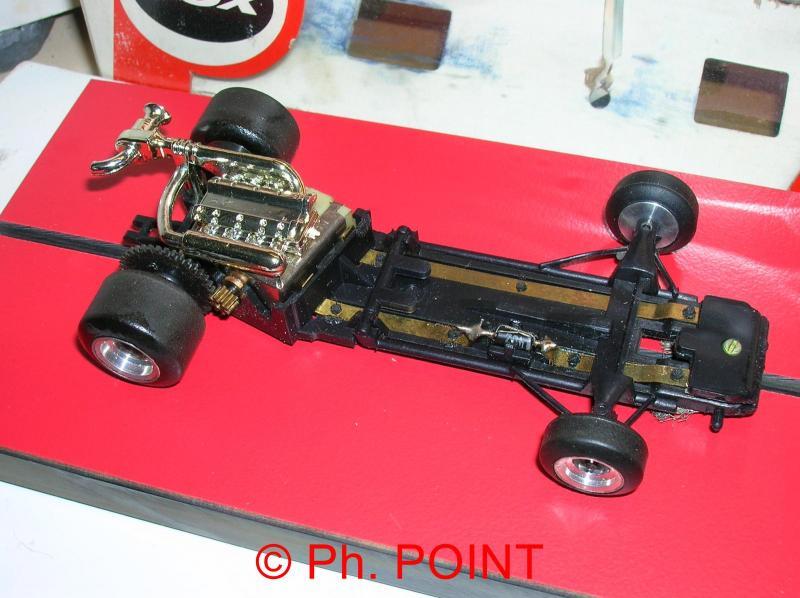

C'est très bien et bonne idée de coller à l'histoire pour le moteur en porte à faux même si en slot ce n'est pas le top.
Que vous aimiez ces versions ailes élargies, je peux concevoir.
Par contre coté histoire, ça n'a jamais existé. Ces autos comme celle ci-dessus ne sont que des répliques.
Les ailes élargies n'ont jamais existées dans cette période, toutes marques confondues, tout simplement parce que les pneus larges n'existaient pas, d'où aucune nécessité d'élargir les ailes...

Merci pepe_plus pour cette précision historique. Juste un petit rappel du pourquoi des ailes larges sur mon scratch.
MacBoulon a écrit :
.... un moteur en port à faux derrière de train arrière. Donc je me suis imposé cet emplacement pour collé au mieux avec ce concept, même si je pense que cela va jouer sur le comportement de la voiture. Une position longitudinale du moteur aurait été préférable aussi pour réaliser un train arrière moins large.
En effet même avec des jantes normales de Porsche 356 (Ninco par exemple) cela ne passe pas. Je suis donc obligé d'élargir les ailes. En même temps je ne cherche pas à faire une réplique 1/32 du modèle grandeur. C'est juste ma base de départ, d'où le titre du post.

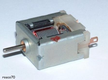

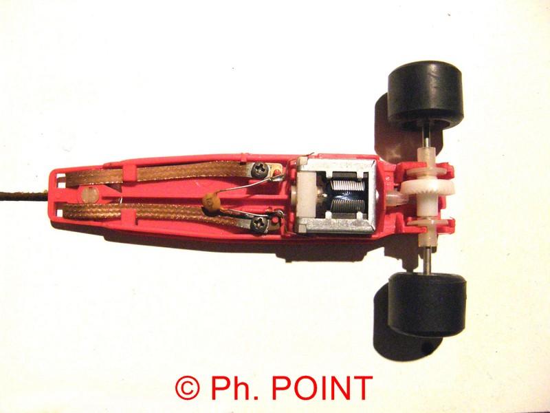

Bien sûr, mais ton problème n'est pas lié aux roues mais à la taille du moteur.
Tu aurais dû essayer avec un Mabuchi FT020 qui a été monté dans de nombreuses marques au 1/32 (Cox, Eldon, Polistil, Scalex etc) c'est moitié plus petit qu'un FC130.
On le trouve dans toutes les positions dans les châssis y compris en AW.

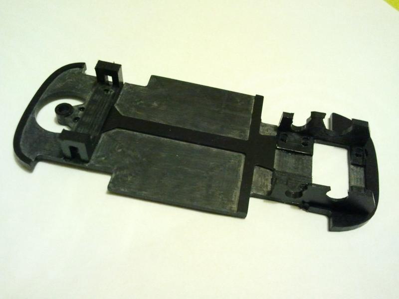

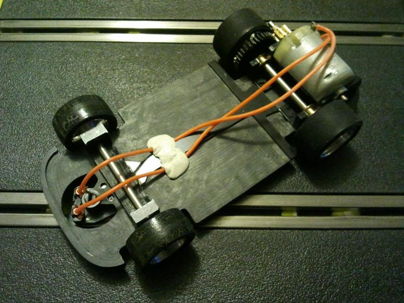

Salut
Voici les dernières news.
J'ai refait un châssis avec quelques modifications.
Un petit test du châssis, sur une piste (en cours de test elle aussi)
Il marche plutôt bien, avec du lest sur l'avant comme prévu
A suivre

BQT
Date du message : mardi 23 décembre 2014 à 22h44
beau boulot, elle a l'air de rester sur la piste
la chicane mobile
MacBoulon
Date du message : mercredi 24 décembre 2014 à 15h24
Merci à vous.
Sinon elle tient effectivement la piste, en tout cas pas moins que les autres voitures.
Reste à finaliser la carrosserie, à suivre.

Question thermoformage, comment as-tu chauffé le lexan ?
MacBoulon
Date du message : jeudi 25 décembre 2014 à 23h22
Encore merci à vous.
Pour chauffer le "lexan", je le passe au four, thermostat 220-230 pendanr 1 minute à peine.
En fait je test à la main pour voir s'il est suffisamment chaud.
C'est pour le moment encore en phase de test et de recherche du bon plastique.
