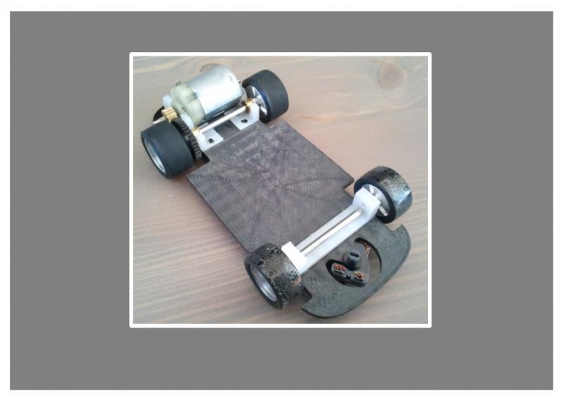

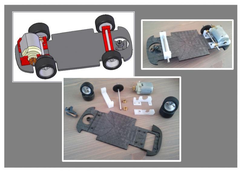

Retour sur mon projet scratch. J'ai laissé pour le moment la carrosserie pour m'attaquer au châssis.
Tout d'abord, une Porsche 356, c'est un moteur en port à faux derrière de train arrière. Donc je me suis imposé cet emplacement pour collé au mieux avec ce concept, même si je pense que cela va jouer sur le comportement de la voiture.
Une position longitudinale du moteur aurait été préférable aussi pour réaliser un train arrière moins large.
Mais je vais essayer de relever le défi.

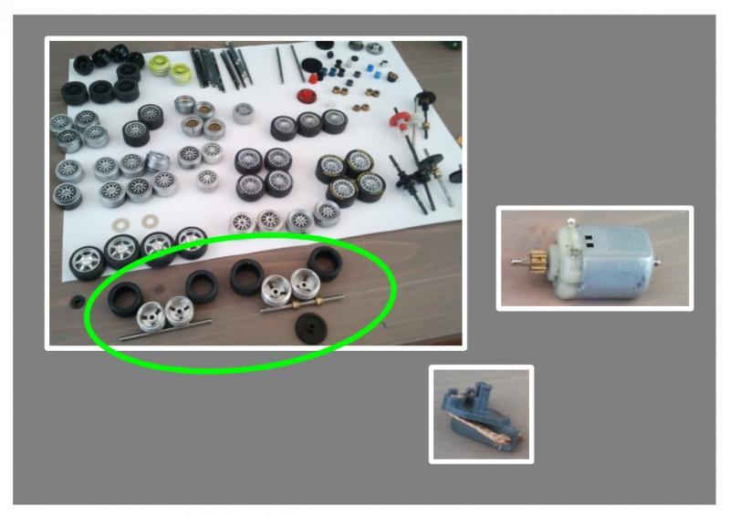

Avant de commencer les plans du châssis, j'ai recherché les pièces nécessaires, en voici la liste :
- Le guide : récupération du guide d'origine de ma Viper.
- Le moteur : une occas de notre préparateur voiture au club (merci Michel)
- les jantes, axes, la couronne et les pneus arrière, proviennent de chez "NicoBi occasion"
- Les pneus avant, ce sont les anciens pneus arrière de ma Viper.
Avec ce type de jantes larges et la position du moteur, je vais être obliger de créer des élargisseurs d'aile. Dans ce style :
Place aux photos du modèle 3D et des pièces usinées. Et du montage à blanc pour tester la fabrication des pièces.
Il y a quelques ajustements et modifications à faire, mais cela semble faisable. Et reste aussi à tester sur circuit, mais ça c'est pour bientôt...

Jolie avancée du châssis.
Bravo pour le respect du "tout à l'AR" du modèle d'origine, c'est très sympa comme idée,
mais es-tu sûr que le coffre pourra respecter le galbe du modèle, avec le moteur aussi loin en AR sur le châssis ?

toutefois, je vais faire mon grincheux, à vouloir "coller à l'histoire", ne crains tu pas de reproduire les travers de "l'histoire"?
le porte a faux et la masse importante en arrière du train arrière n'a pas été un modèle de stabilité, encore plus à l'echelle du slot, fly nous en a donné la preuve sur la 911!
Normalement oui, d'après quelques essais avec la coque que j'ai déjà, mais à confirmer.
C'est le risque mais je verrai bien ce que cela donne.
Je n'ai pas trouvé ce modèle, malgré mais recherches, pour voir si cela avait été fait. Je serai curieux de voir cette 911. Si quelqu'un à une photo du châssis. (Modif du message) Je viens de trouver : http://www.slotforum.com/forums/index.php?autocom=custom&page=FLY911s

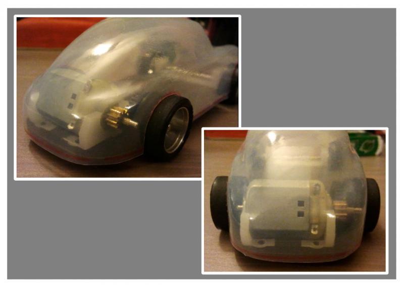

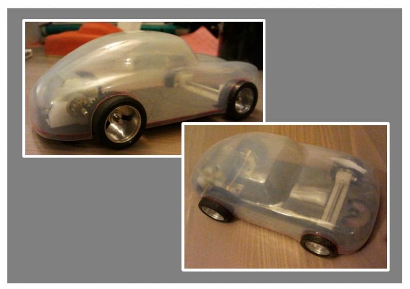

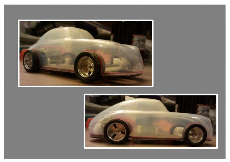

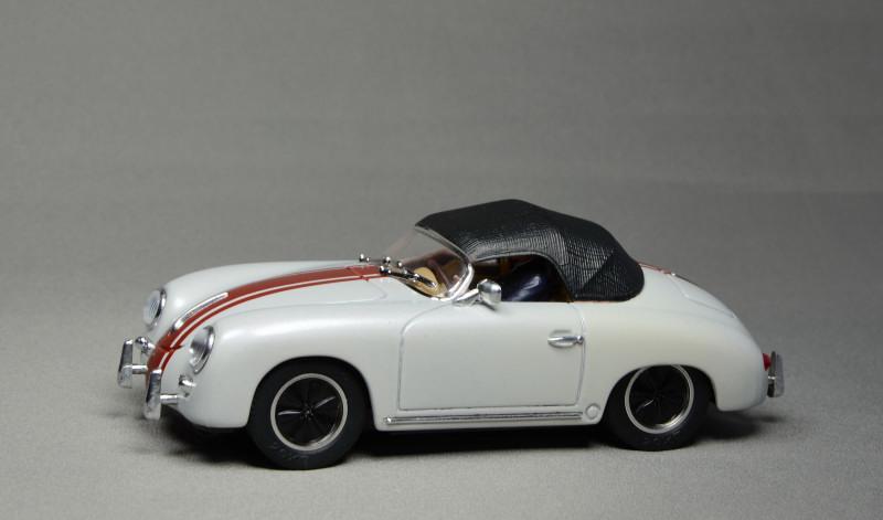

Quelques news pour aujourd'hui.
Teubar39 a écrit :
pour tes problèmes (flèches rouges) essai de surélever un peu plus ton auto, d'au moins 1 cm ! histoire que tes problèmes se trouve en dehors de ta carrosserie !
J'ai fait aujourd'hui un essai en surélevant le moule. Il est environ à 1 cm, et effectivement les plis se retrouvent en dehors de la future carrosserie.
J'ai également percé plusieurs trous sur la boite d'aspiration autour du moule (suivant vos conseils), le résultat est meilleur.
Ensuite, petit découpage rapide pour une mise en place sur le châssis :
et du coup on voit que le moteur passe bien sous la carrosserie.
Donc à suivre : élargir les ailes...
(la couleur blanchâtre de la carrosserie vient du fait que le plastique à trop chauffé dans le four avant le thermoformage)
