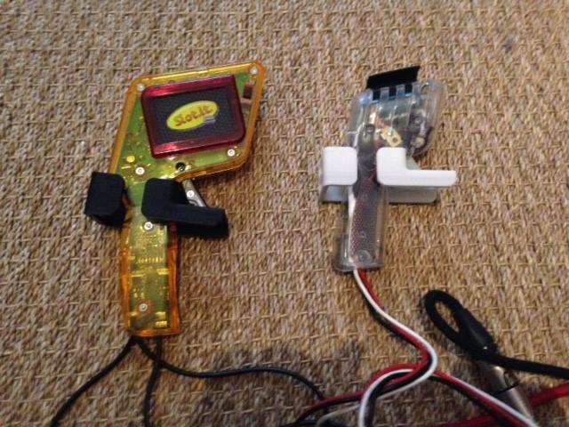

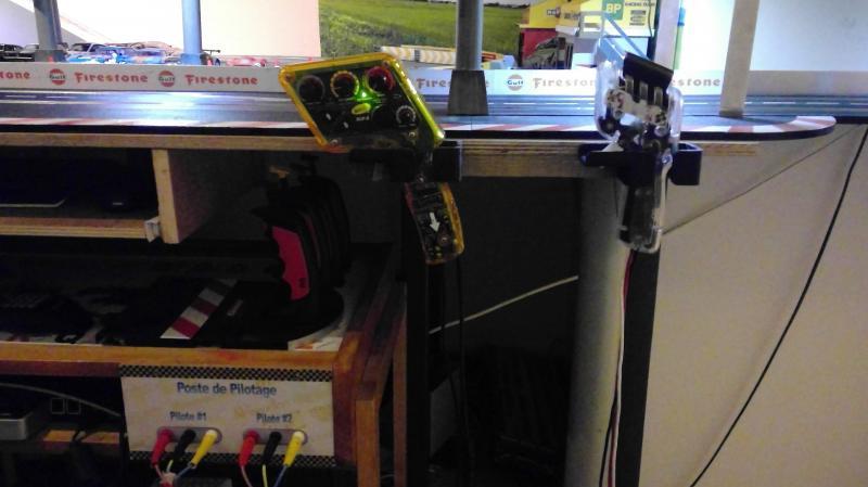

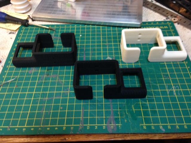

Un lien vers un support de poignée à imprimer : Cliquez ici
Pas de droit sur ce modèle, mais si vous vous en imprimez, une petite photo pour mon album perso serait très sympa
Il y a d'autres solutions, mais j'aime bien faire moi même, alors je dessine j'imprime c'est quand même assez chouette
Précision pour imprimeur
- J'ai imprimé en retourant la pièce : haut en bas
- Avec du support bien sûr, car les ponts sont un peu grands
- Les ouvertures servent de raidisseur, du coup avec 2 coques de 0,4mm ça tient sans remplissage mais il n'y a rien de trop. Avec 15% de remplissage ça doit être plus sûr.

Ju_bil a écrit :
Un lien vers un support de poignée à imprimer : Cliquez iciPas de droit sur ce modèle, mais si vous vous en imprimez, une petite photo pour mon album perso serait très sympa

Chouette, par contre j'avais plutôt dessiné ce support en version gâchette à gauche, la il est présenté la tête en bas, met le peut être
. En plus comme ça les boutons de la slot.it seront du bon coté
