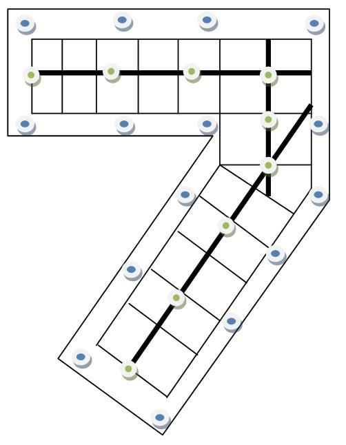

Je pensais éventuellement créer un squelette pour le plateau et soulever par le renfort du milieu bien équilibré je pense que ca ne peut pas trop poser de pb.
en vert les points de levage qui serait fixés sur le renfort central
en bleu les pieds amovibles qui seraient en place lorsque le circuit serait au sol.. Et qui évidement reprendrai appui sur le châssis le dessin est juste pour illustrer.

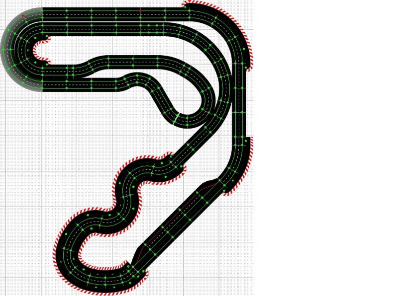

J'ai commencé a regarder ce quel type de circuit je pourrais envisager avec les dimensions du plateau et surtout la forme...
ca donnerait en gros ca..
je suis pas un pro du logiciel et puis comme la sauvegarde en demo est impossible je perd pas plus de temps ...
évidement j'ai des bordures, des chgts de voies ... en stock par contre pour varier les virages va falloir racheter ;)
22.76m pour la piste 1
22.14m pour la piste 2
vos avis? sachant que c'est juste pour voir ce qu'il est possible de faire... la contrainte des suspensions et de l'espace sous plafond sera importante

c 'est pas un peu compliquer de mettre une dizaine de points d 'accroche au milieu du plateau ?
manu_tella
Date du message : samedi 22 septembre 2018 à 08h55
Salut.
Oui c'est surdimensionné. L'équilibre serait plus simple en limitant. Le nombre sera à définir c'était juste pour montrer qu'ils serait dans les axes du plateau. Idem pour les pieds..
