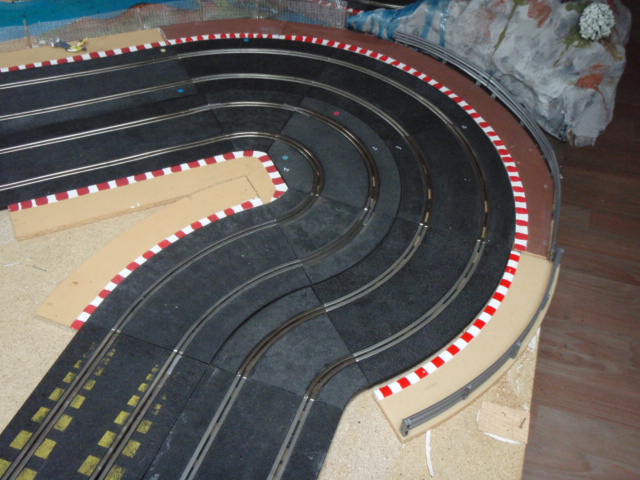

Fin des gros travaux ce week-end
. J'ai normalement finis les bordures du circuit.
Plus d'utilisation de la scie sauteuse, sauf modification du circuit.

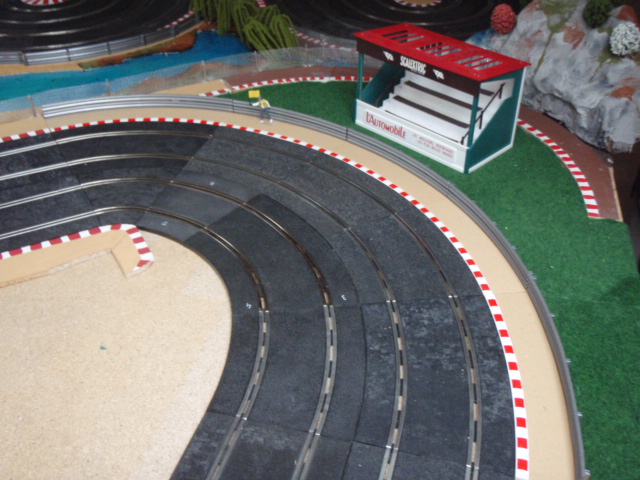

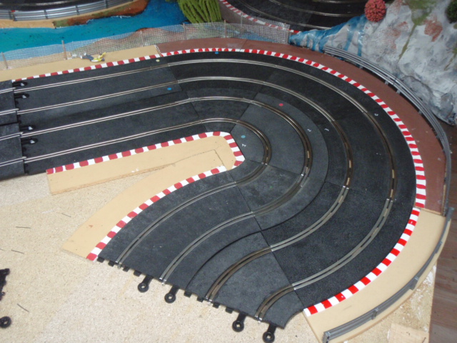

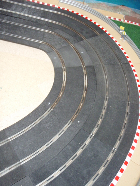

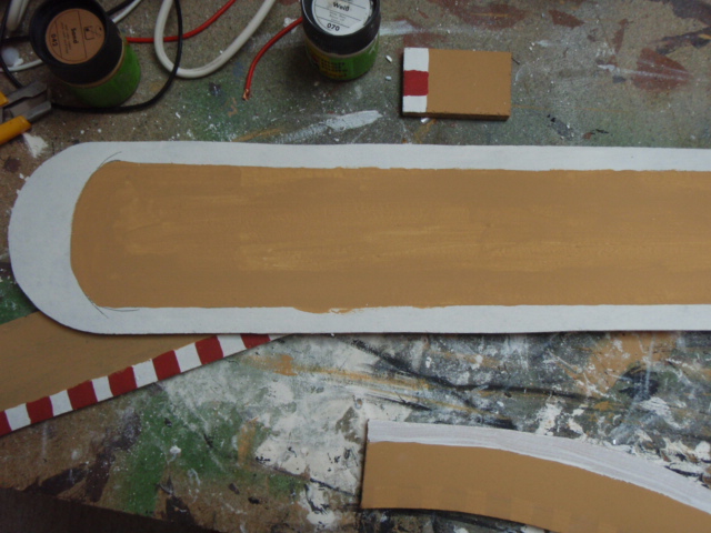

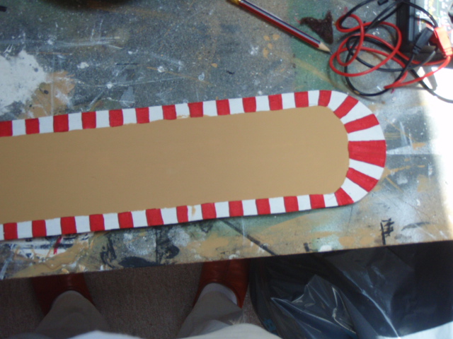

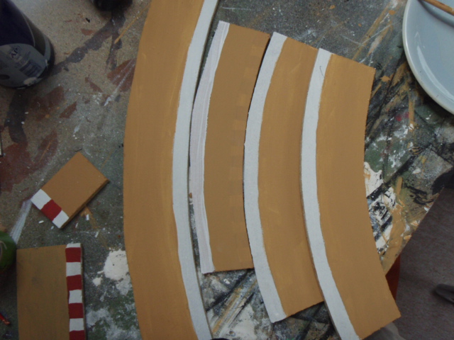

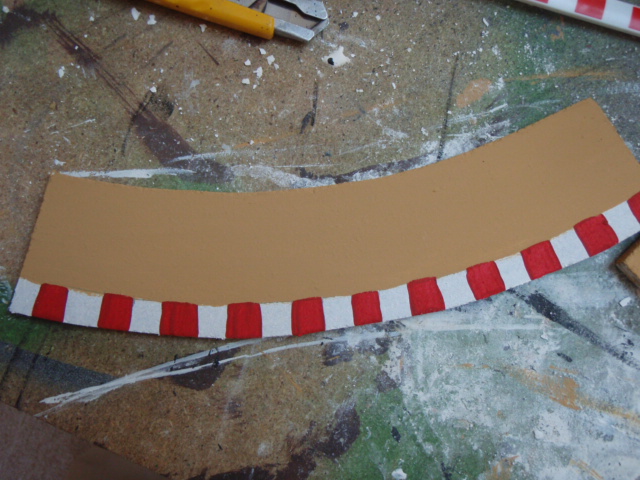

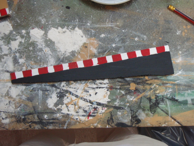

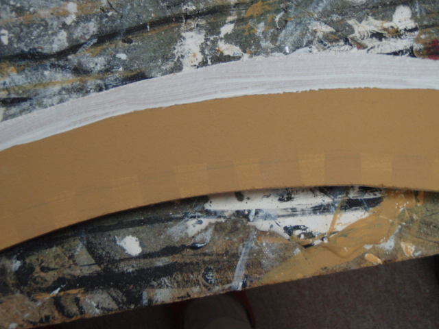

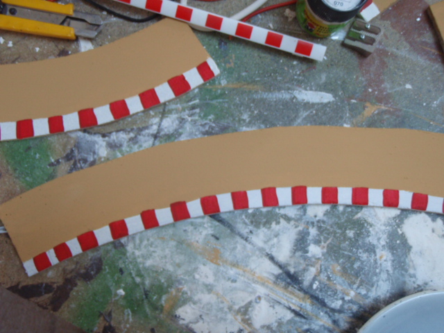

Quelques photos des bordures réalisées.

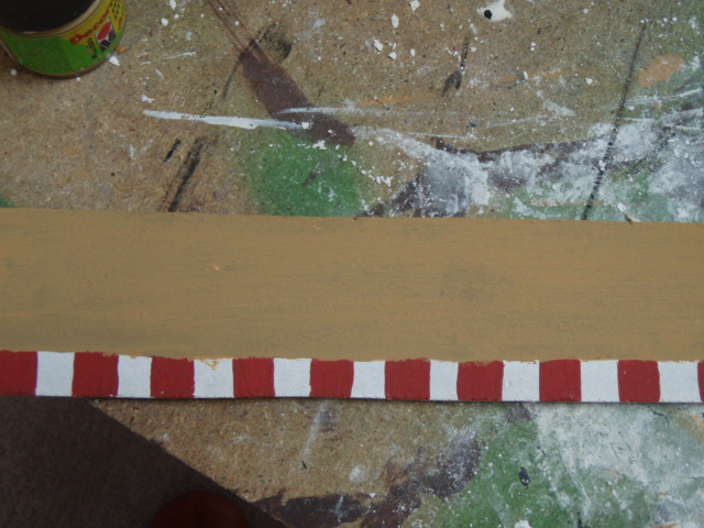

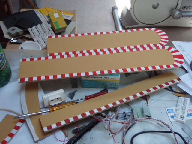

Pour les réaliser pas besoin de guide. Je prends les rails et les bordures existantes, je trace un premier trait sur l'extérieur de la bordure, je les enléve et trace un trait le long des rails. Après il ne reste plus qu'à scier à la scie sauteuse en y allant doucement et ça marche nickel. Pour rattraper les petites différences éventuelles, j'utilise du mastic gris qui peut être peint par la suite.

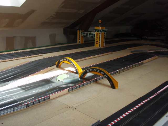

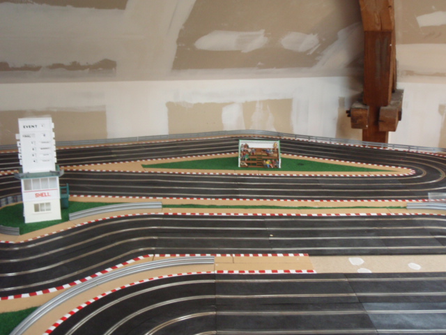

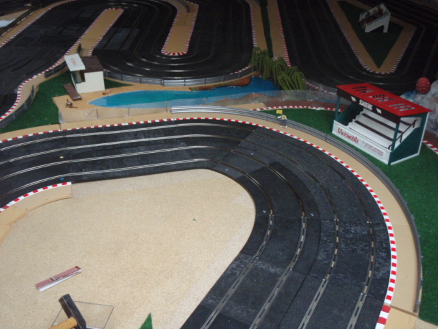

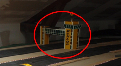

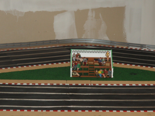

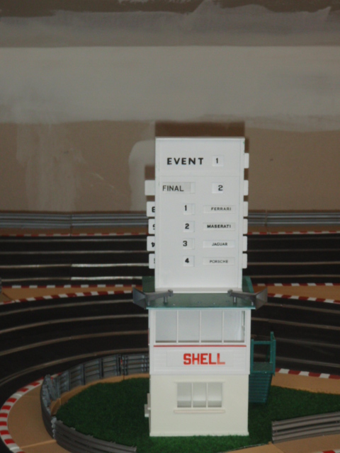

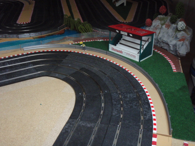

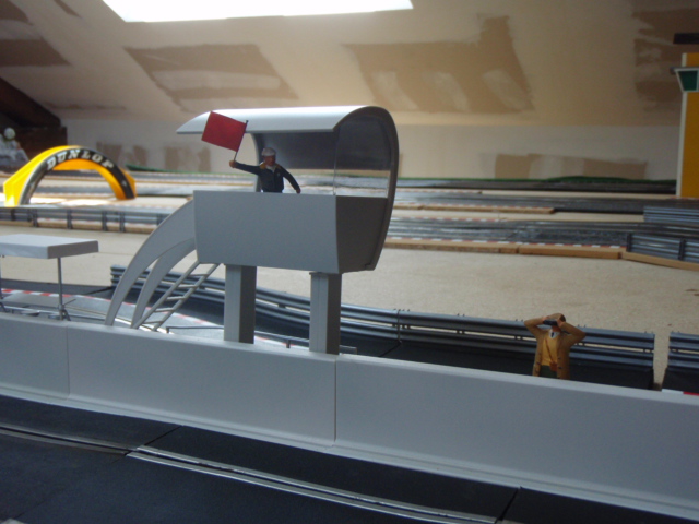

Quelques photos de batiments posés pour donner un peu de cachet au circuit
Voilà, c'est tout pourt le moment, la suite dans la semaine
Les photos des bordures, encore une couche de rouge et elles retournent sur le circuit.
