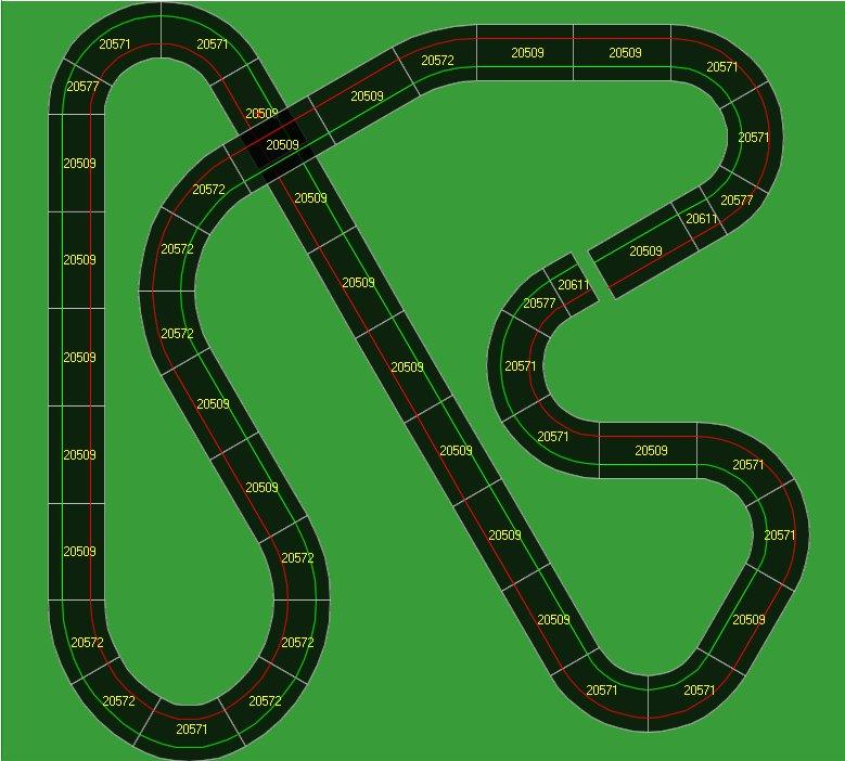

Bonjour, je suis nouveau dans le monde du slot car.
J'ai à ma disposition quelques pièces standards pour circuit carrera ( évolution, 124,132 ). De plus, j'ai récemment acheter une planche en bois d'une dimension de 2.7 x 3 m ( je sais c'est pas grand ... ). Je voulais donc créer un circuit qui aille sur cette planche et pour cela je combinerais mes pièces actuelles avec des pièces digital ( Control Unit, changement de voie double, simple ... ). Voila cependant, je n'arrive pas à trouver un moyen de créer un tracé, plus particulièrement je ne m'en sors pas avec Track planner, UR, etc... Tout ce que je sais, c'est que je veux une ligne droite la plus longue possible ( je suppose en diagonal de ma planche).
Voila donc j'ai besoin de quelques astuces pour la conception du plan, si vous avez déjà des suggestions de tracé de cette dimension,...

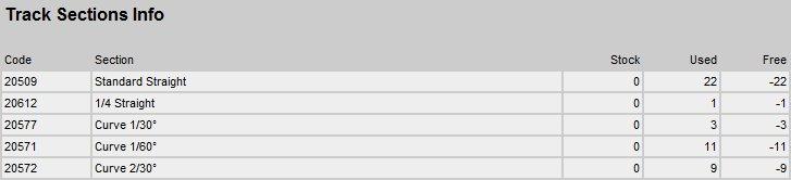

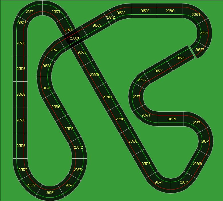

Une variante légère avec un 1/4 de droite en bout de pont pour compenser le passage à 2 droites complètes en-dessous, là où il y avait deux 1/3 de droite.
Le circuit ainsi constitué donne 2 voies d'environ 14 m chacune.
P.S. voici la liste des rails utilisés, par référence de rails, au plus simple ( pas de rails spéciaux ) :

Salut, merci pour cette suggestion, je vais la garder de côté. D'ailleurs comment tu l'as faite ?

Tous les plans que je propose sont faits avec Tracker 2000, un logiciel ancien aujourd'hui disparu.
