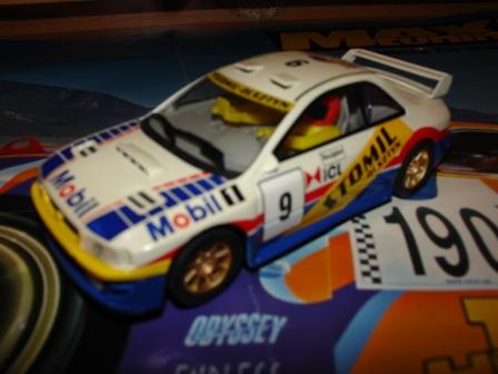

Voici la voiture avant ma personnalisation.

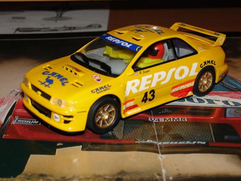

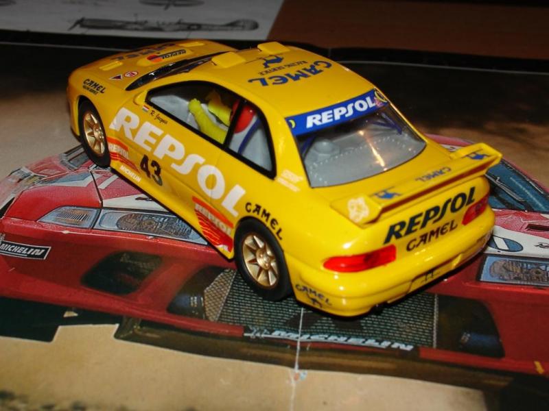

Et voici le résultat.

vraiment top, c'est une scalex??
Pacino
Slotracer43
Date du message : mercredi 20 février 2008 à 19h47
C'est une Scalex 2RM
Carrera = le coté obscure
Teubarland
Date du message : mercredi 20 février 2008 à 21h52
vachement mieux !!!! chapeau !!!
