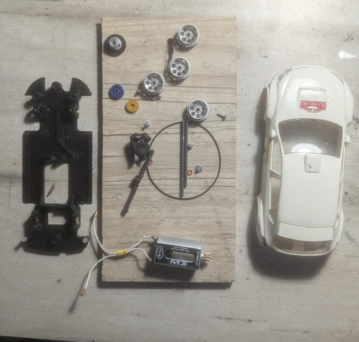

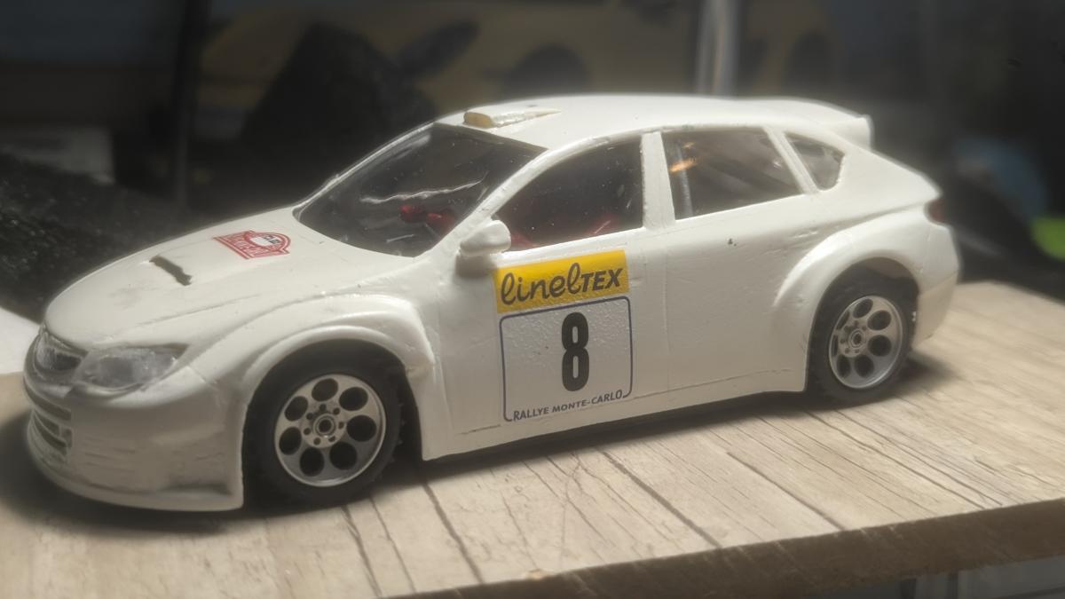

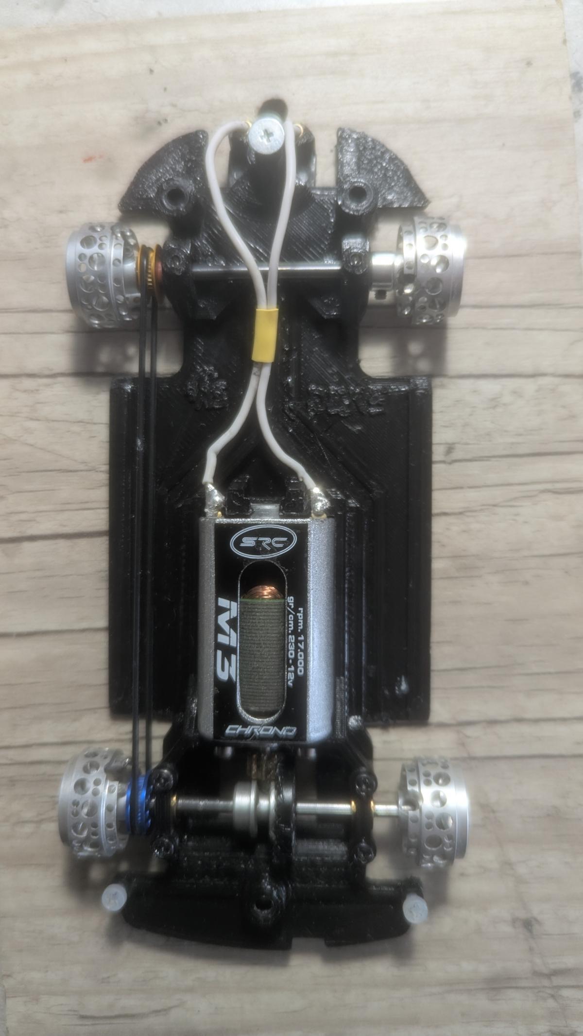

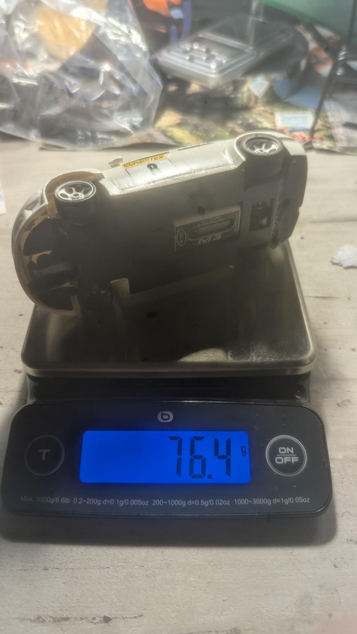

Voici ma deuxième voiture de rallye que je prépare pour l'année prochaine. Elle sera engagé en Gr N. Moteur en Inline. Il y a beaucoup de liberté dans le réglement Espagnol qui permet quand même d'avoir une voiture compétitive.
-Poulie jaune arrière et avant Sloting +
-Courroie 1*55 Scaleauto ref 1700d
-Jante Scaleauto Monza 15.8x8.5 X4
-Chassis 3d Kilslot bimatiere
-Pneu arrière 19*10.5 ref 4752 as25
-Pneu avant Scaletauto 4724
-Moteur SRC M3
-Courone 27 Inline Alu Slot it et pignon 9 ( obligatoire dans la catégorie)
Poids : 76.4 gr

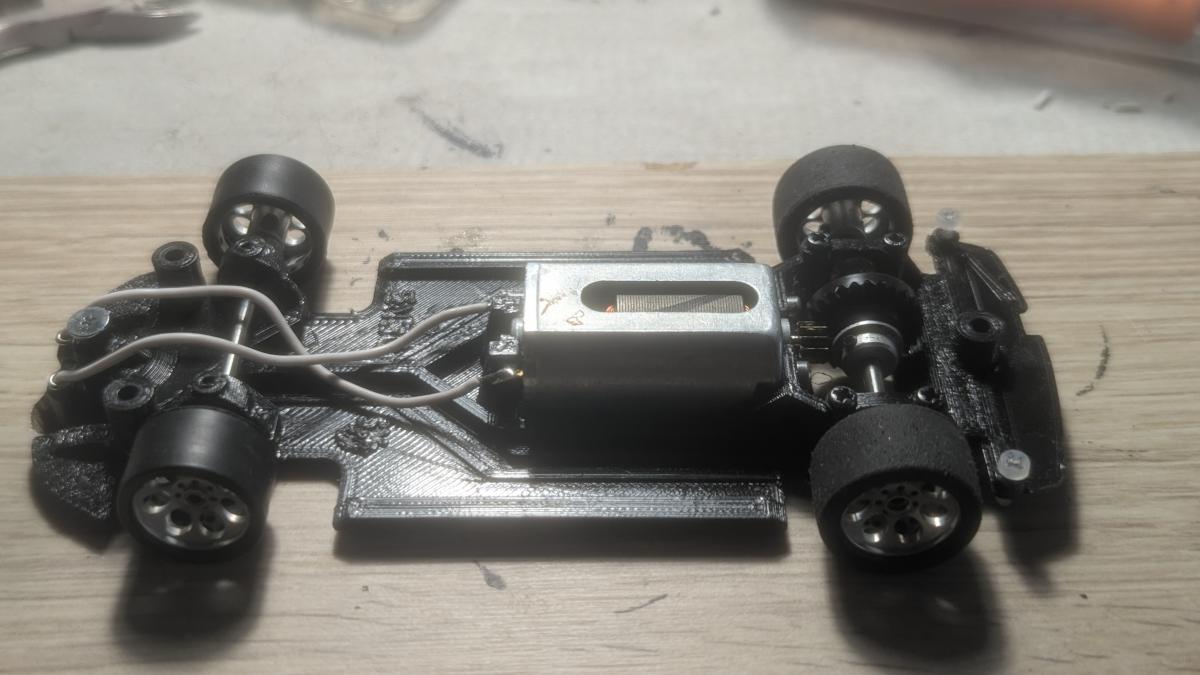

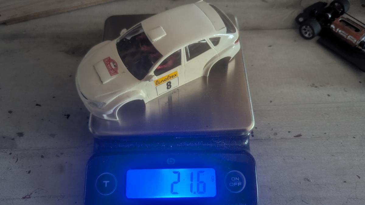

Maintenant que la saison est fini je vais me concentrer sur cette Subaru. Cette hiver elle va avoir une cure d amaigrissement car la carrosserie est trop lourde (+20gr) alors que le règlement m autorise 18gr.
Le moteur a droit un peu plus d aimantation, j étais a 6.5 et maintenant c'est 7.
Je ne sais pas si je garde le NSR car je le trouve assez brutal. Je vais sans doute passer un SRC (noir).
Bref encore pas mal de peaufinage a faire.
Abjack
Date du message : dimanche 14 décembre 2025 à 11h39
Roulage hier, ce moteur NSR est vraiment violent pour du Inline. C'est sur je l enleve. Je l ai remplacé par un autre moteur Killerslot Trusky(.Test la semaine prochaine).En attendant le SRC M3 noir. Qui lui est vraiment moins brutal.

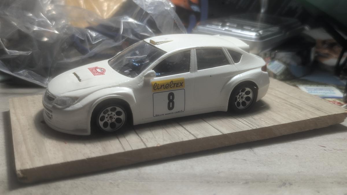

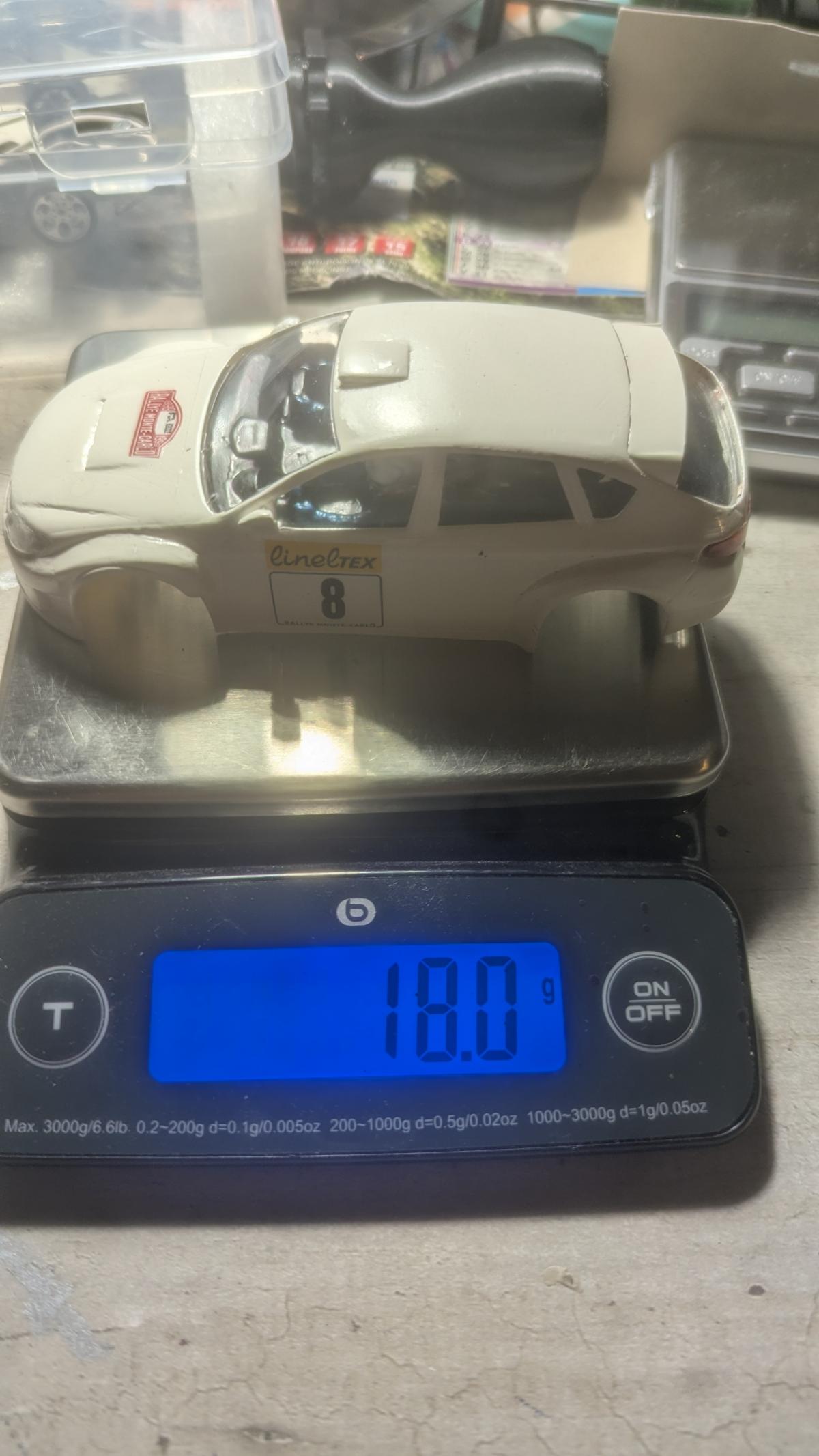

Autre détail le poids, le règlement autorise 18 gr pour la carrosserie.
Comme vous pouvez voir c est trop.

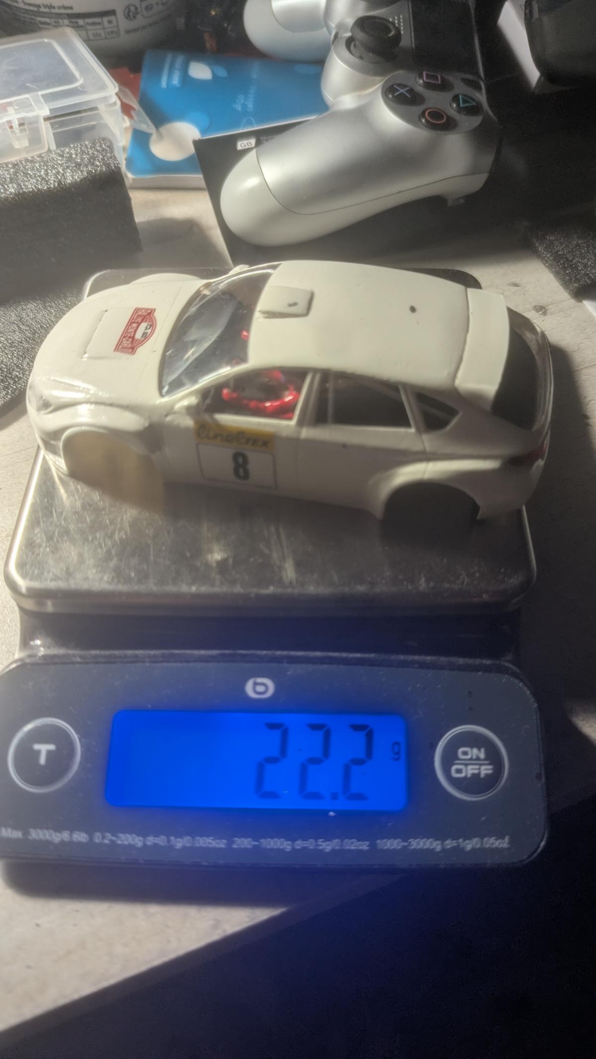

Aujourd'hui montage du Lexan..
J ai été obligé de lester la carrosserie de 1.2gr car j étais sous le poids minimum de 18gr.

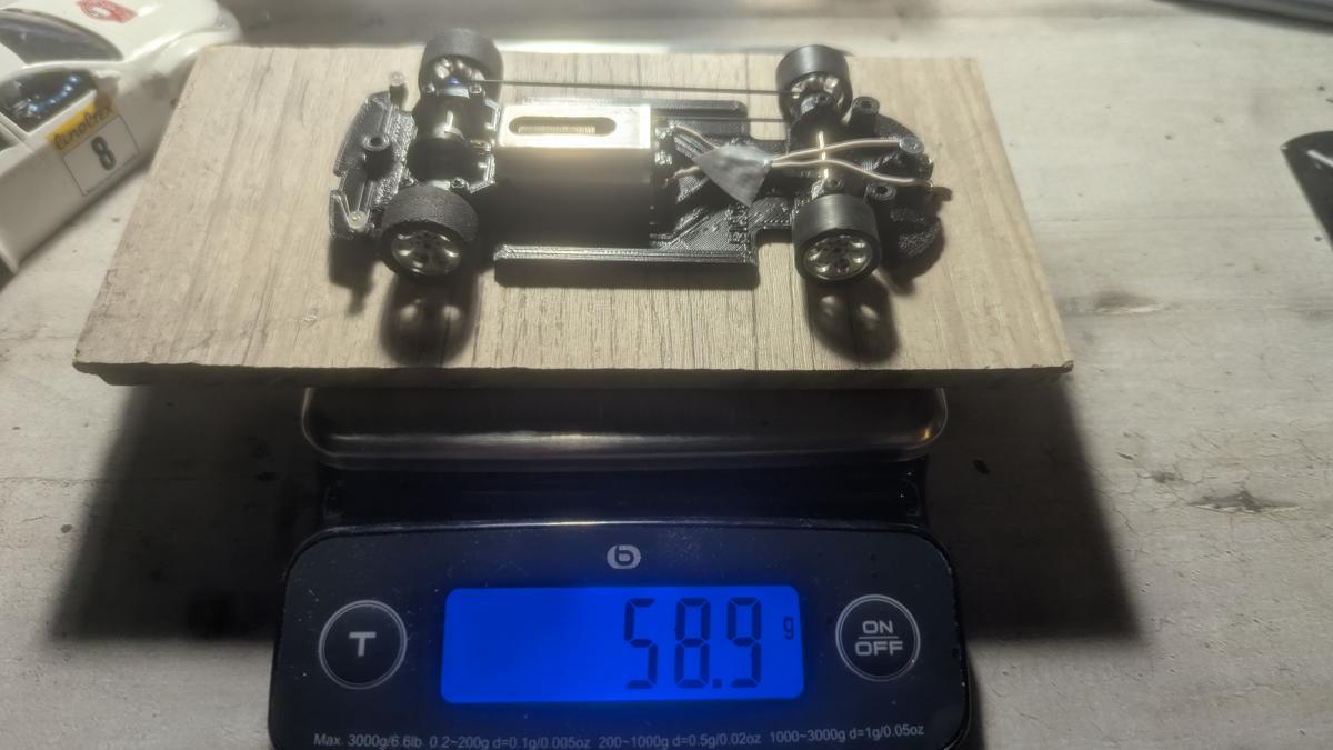

Comme j y étais pesé du châssis monté
Et enfin pèsé de la voiture complète.
L écart de 0.6 sont les 3 vis de la carrosserie..

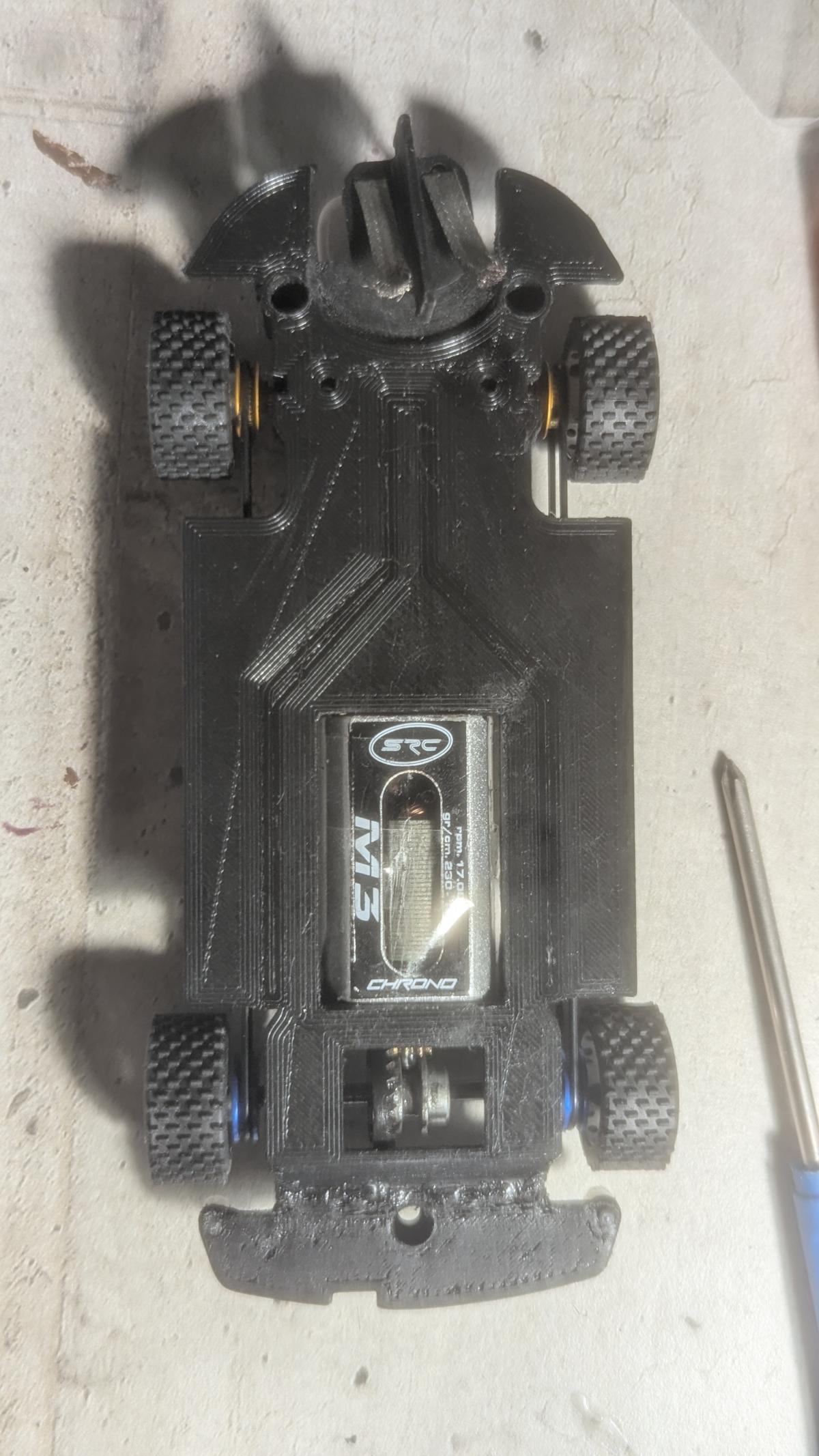

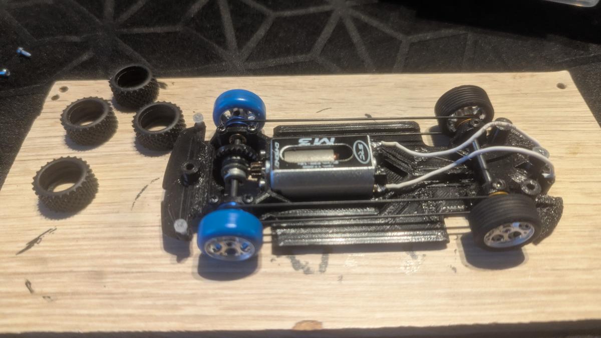

Après quelques test je vais rester sur le SRC M3.. c'est un moteur qui est je trouve moins brutal.
Comme vous pouvez voir avec ces beaux pneus bleus Mitoos , je m entraîné a rouler avec très peu d adhérence. Ces pneus sont censés reproduire la conduite sur glace. Cela glisse énormément !!!

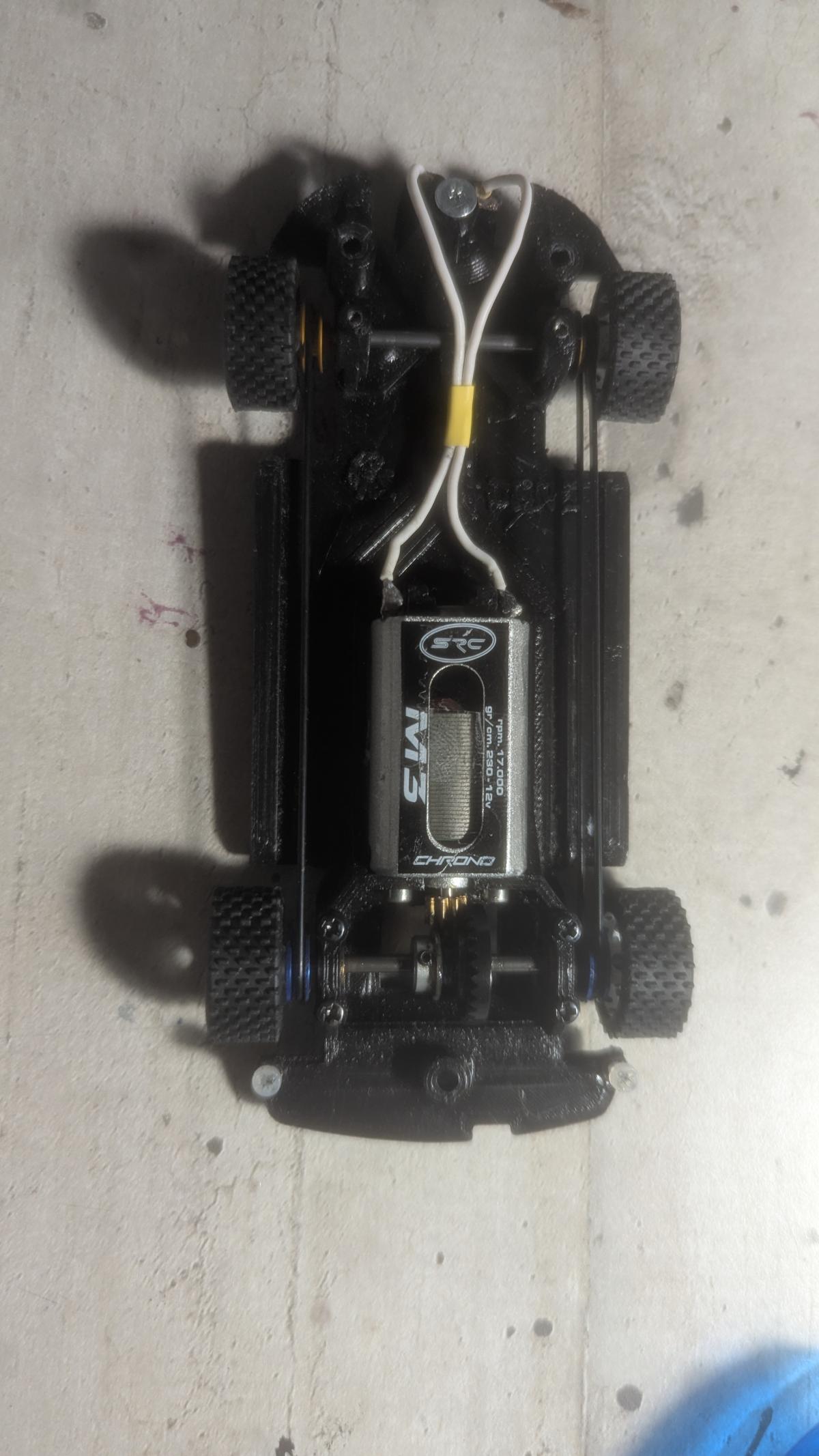

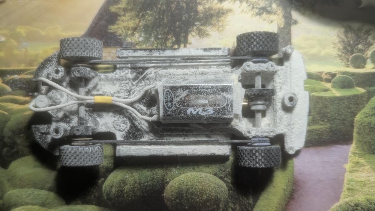

Voiture prête pour Samedi prochain, moteur rendu étanche, pneus crampons. Elle est ok pour affronter la poudreuse (farine)...
Abjack
Date du message : dimanche 1 février 2026 à 13h36
Voici la tête du châssis après ce Samedi.. Maintenant opération nettoyage.
Et voilà prête pour la suite de la saison
Louise
Date du message : lundi 2 février 2026 à 21h04
Et bien, elle était dans un fameux état après ce rallye

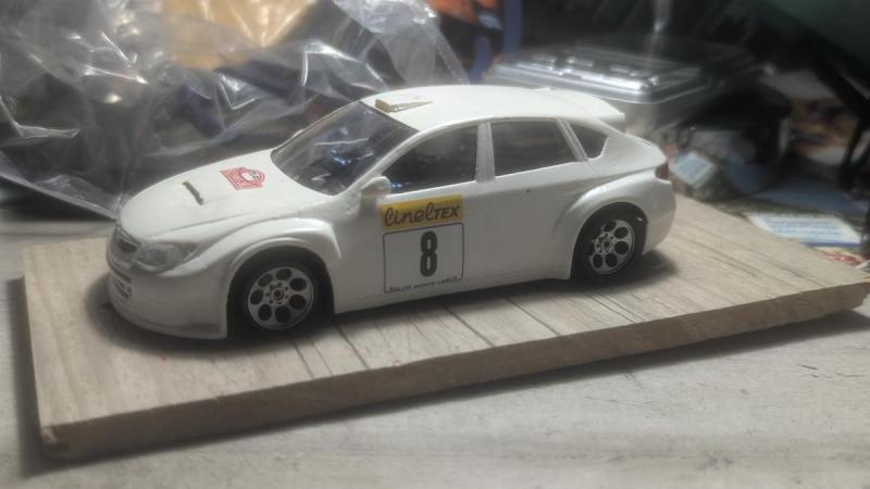

Date du message : mardi 10 février 2026 à 20h28
Salut a tous,

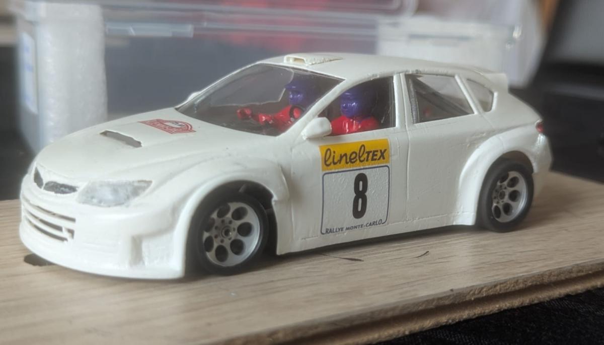

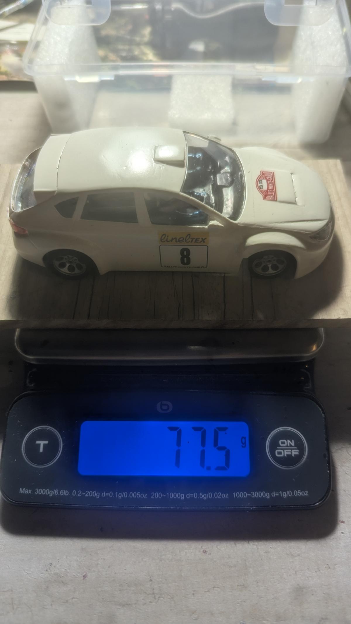

Aujourd'hui j'ai enfin changé les pneus avant PT15 de Slot it par des Scaleauto ref 4724... Résultats gain de poids de 0.6gr.
La voici enfin terminé ( pour le moment lol)
