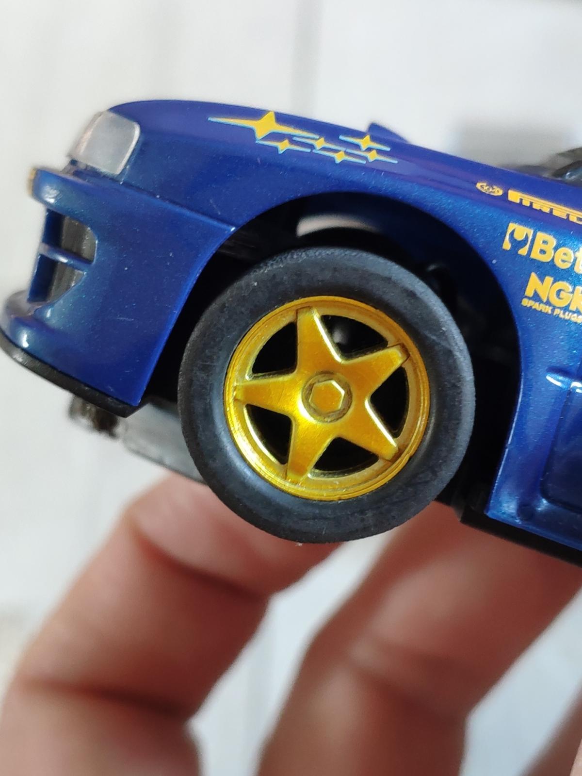

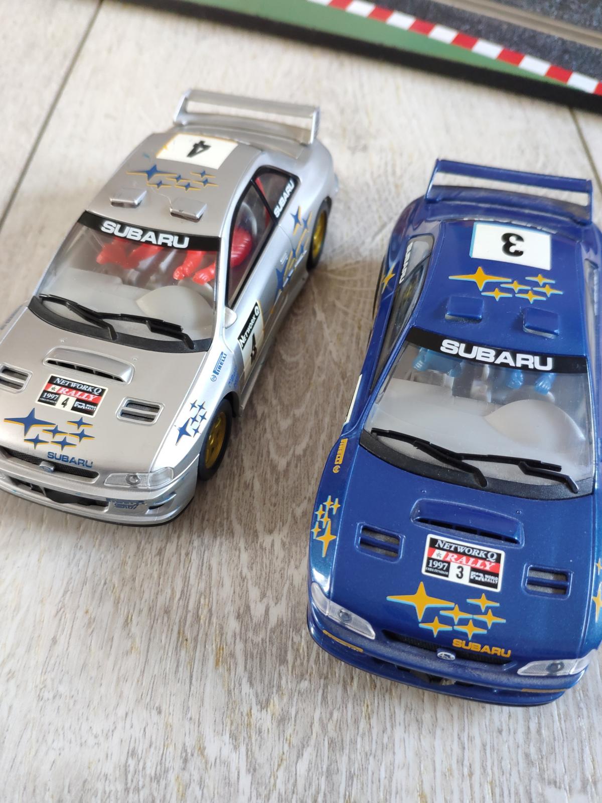

Salut je viens de récupérer ces 2 voitures inconduisibles ...
Les pneus sont hyper dur ils doivent avoir 20ans.

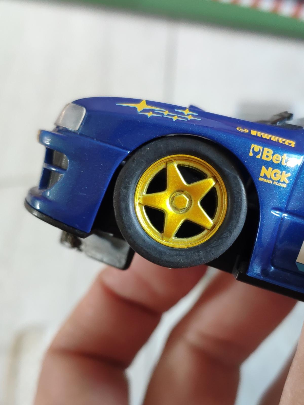

Est ce normal un tel jeu au niveau des roues avant:

Quelle marque?
Date du message : mercredi 26 mai 2021 à 21h49
Sur certaines marques (ninco par exemple) le jeu est normal, mais pas forcément idéal…
Tu peux essayer de le réduire pour favoriser la stabilité de ta voiture ; attention, pour rouler sur une piste bosselée, il faut laisser un peu de jeu
Date du message : mercredi 26 mai 2021 à 21h56
christophes a écrit :Scalextric Hornby . Comment on fait pour trouver les bons pneus de rechange ?Quelle marque?

Moi je prends des Paul Gage. Tu peux trouver sur le net une fiche expliquant la codification de ces pneus.
Après l'avoir compris il te faut prendre les mesures de ta jante et du pneu origine et... Faire au mieux lol.
Ça n'est pas science exacte, j'ai tâtonné sur certaines voitures avant de trouver les bons.
Sur des sites de slot tu peux filtrer les pneus fonction des dimensions.

Il y a un tyres selector sur le site de Slotcarcorner.com
https://slotcarcorner.com/collections/paul-gage-tires-for-scalextric?pf_t_car_model=Subaru%20Impreza%20WRC
J'ai sélectionné la Subaru Scalextric...

TAILLE 19X10
Mais attention en voulant enlever les pneus durs, tu risque de casser les jantes assez fragiles chez Scalextric.
Quitte à changer ces pneus, mets un coup de cutter dans la largeur, tu éviteras des problèmes.
Après, c'est pas très joli comme auto, mais avec de nouveaux pneus et bien graissé, c'est pas si mal.
