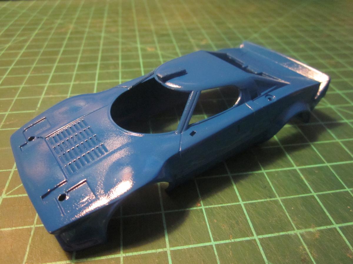

Base de départ Lancia Stratos 4055 Scalextric espagnol

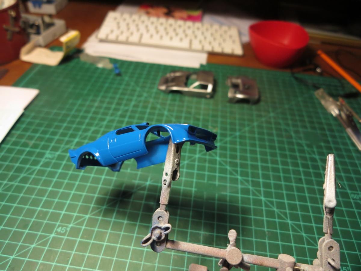

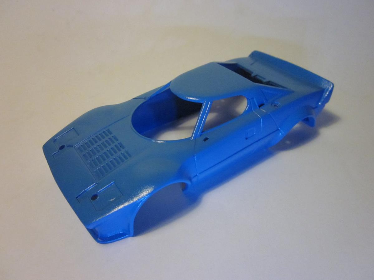

Première peinture bleu TS10 car elle devait être la stratos du tour de corse...

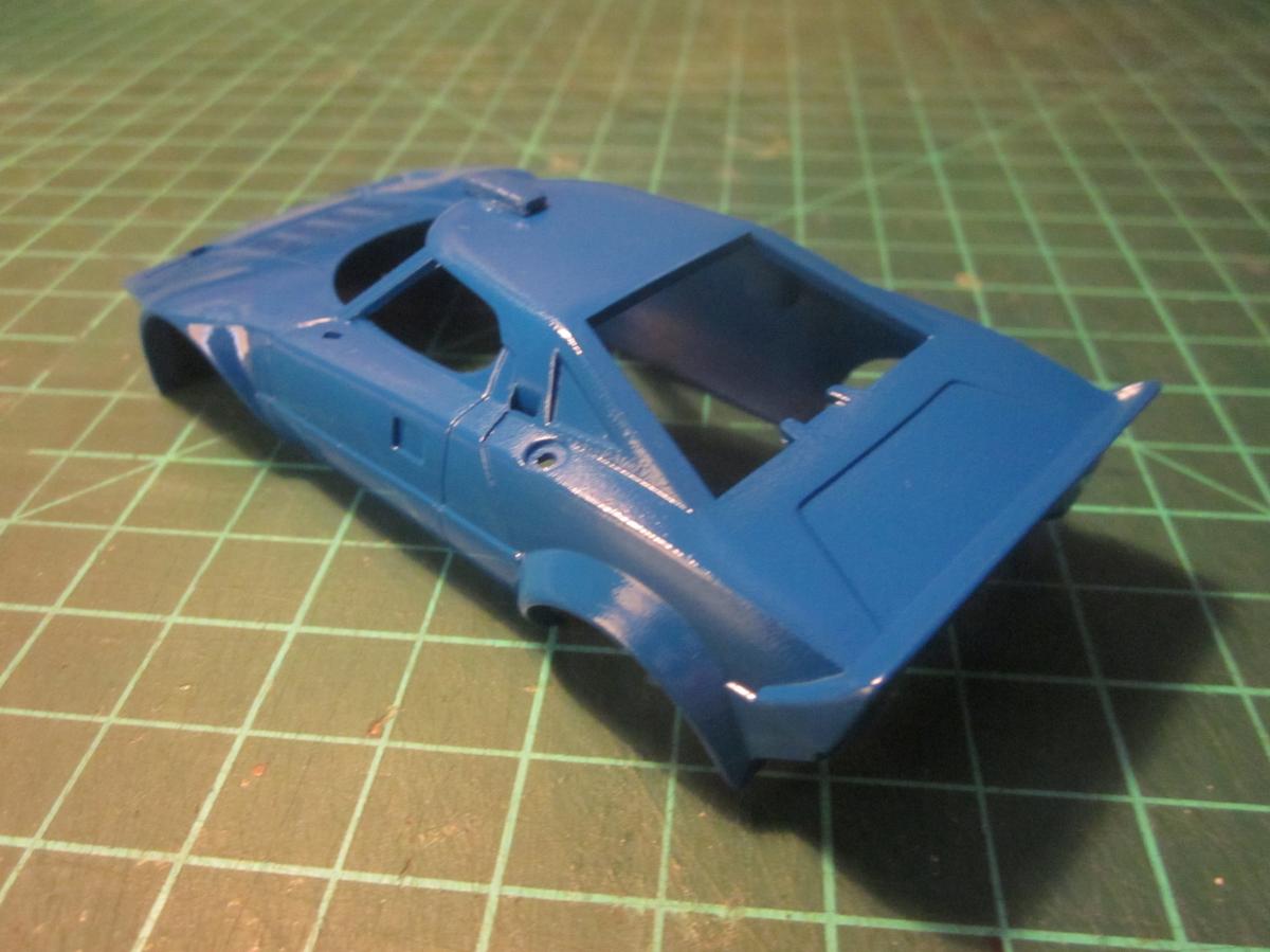

et sa peinture définitive TS44, avec ajout de la prise d'air du toit (réalisée en pâte à modeler auto-durcissante Dass)

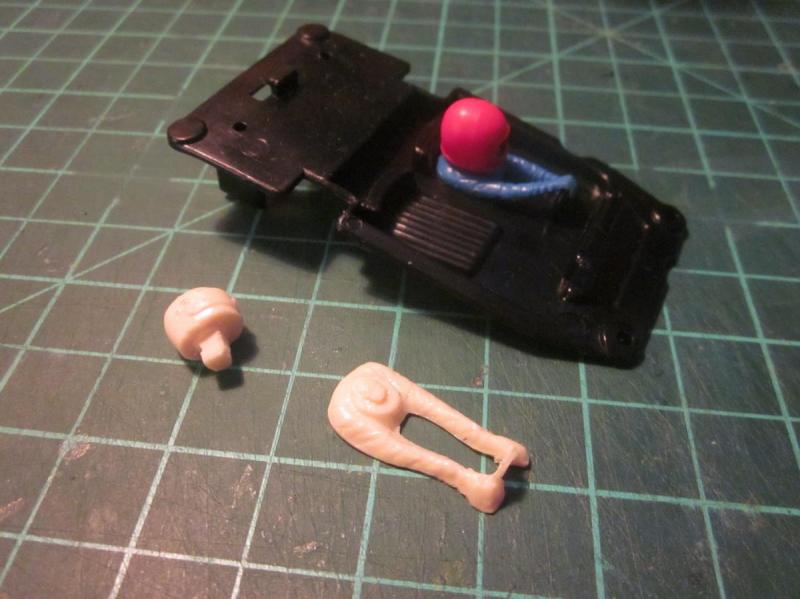

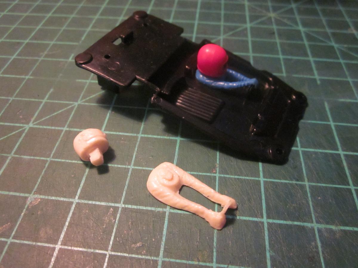

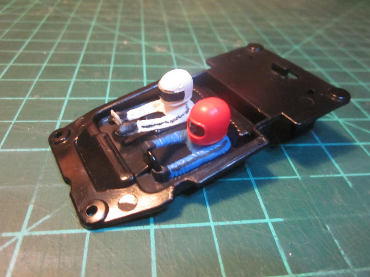

Les décalques sont commandés. J'ai pris ceux du tour de corse, il n'y a que le numéro qui change... En attendant, je remodèle un peu l'intérieur en ajoutant le copilote! Copilote réalisé en résine avec un petit moule en pâte Gum.
Voilà, dans l'attente des décalques, A suivre...

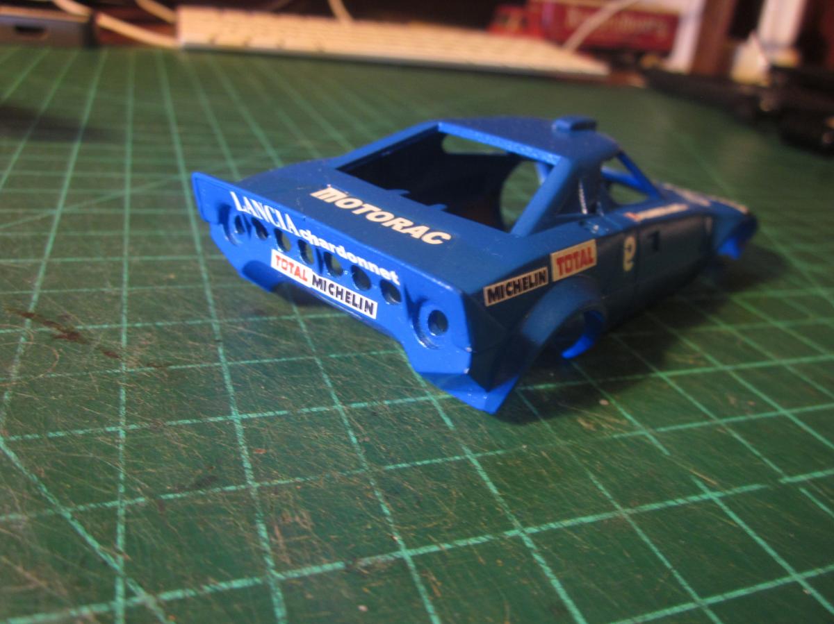

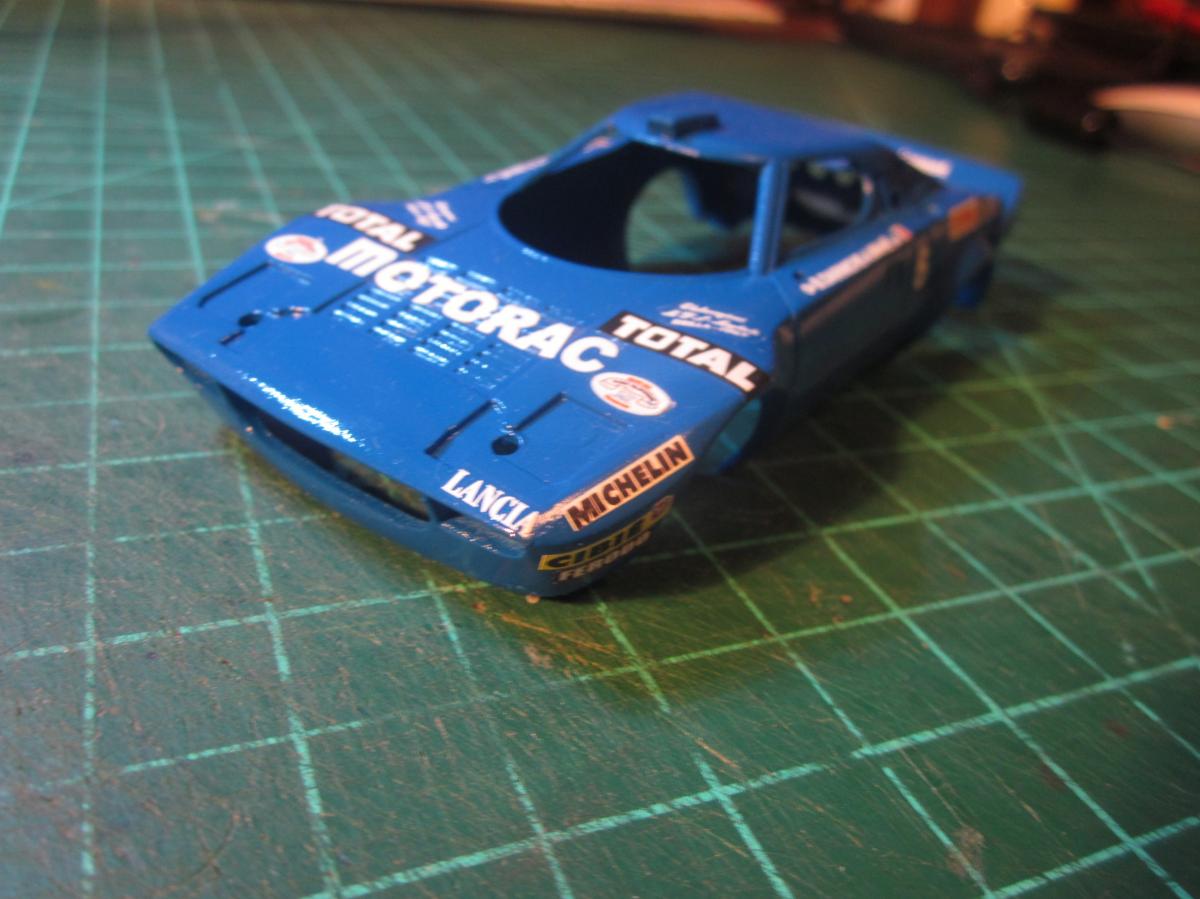

Les décalques sont arrivés et je commence la pose au niveau du capot...

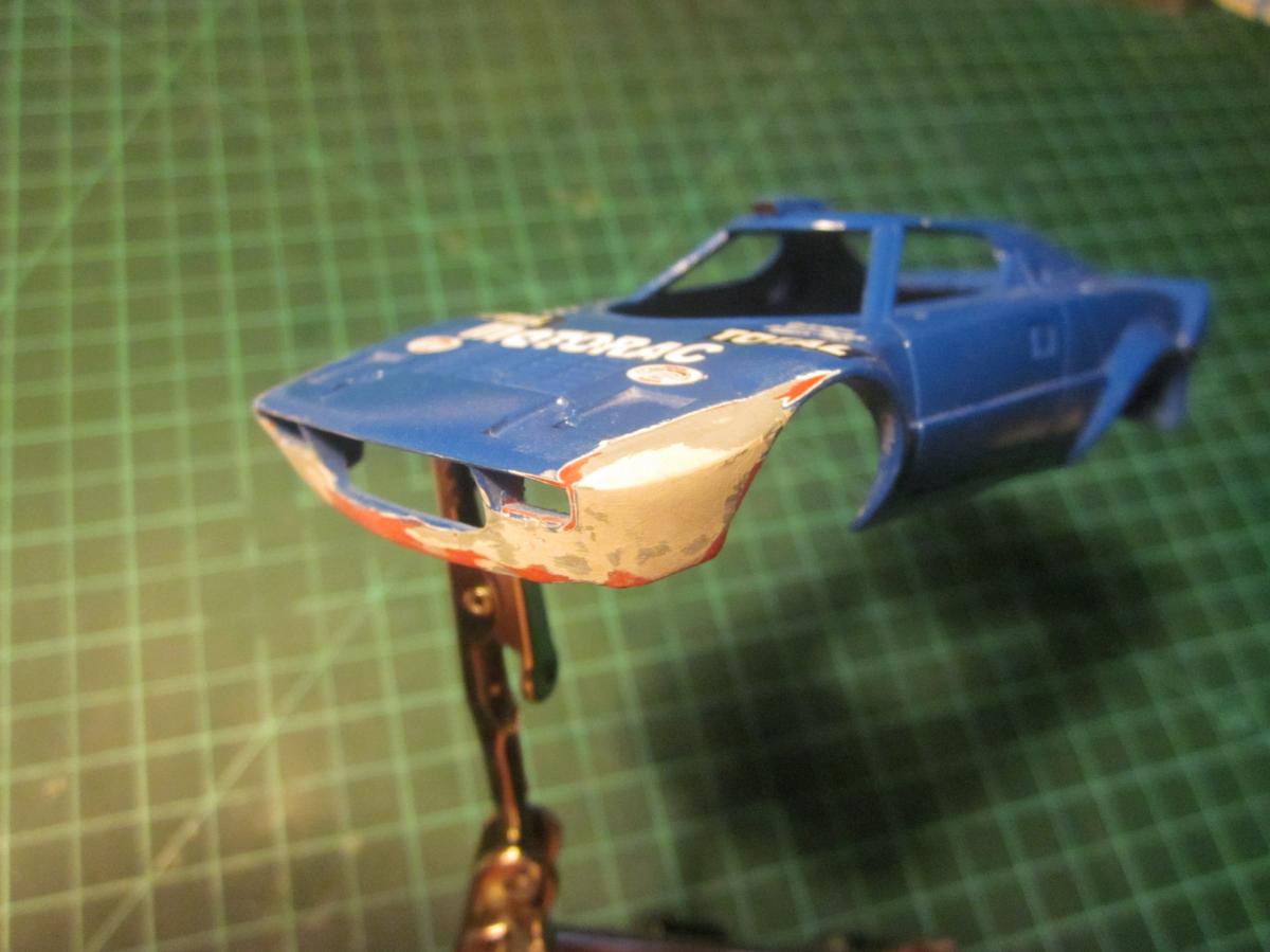

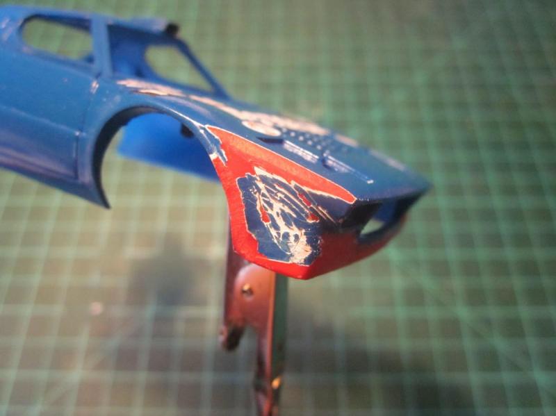

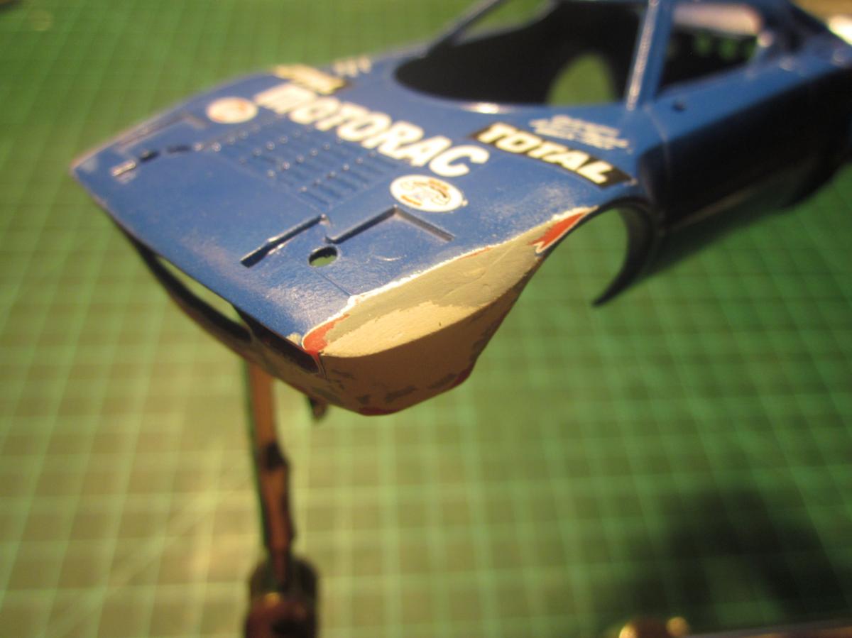

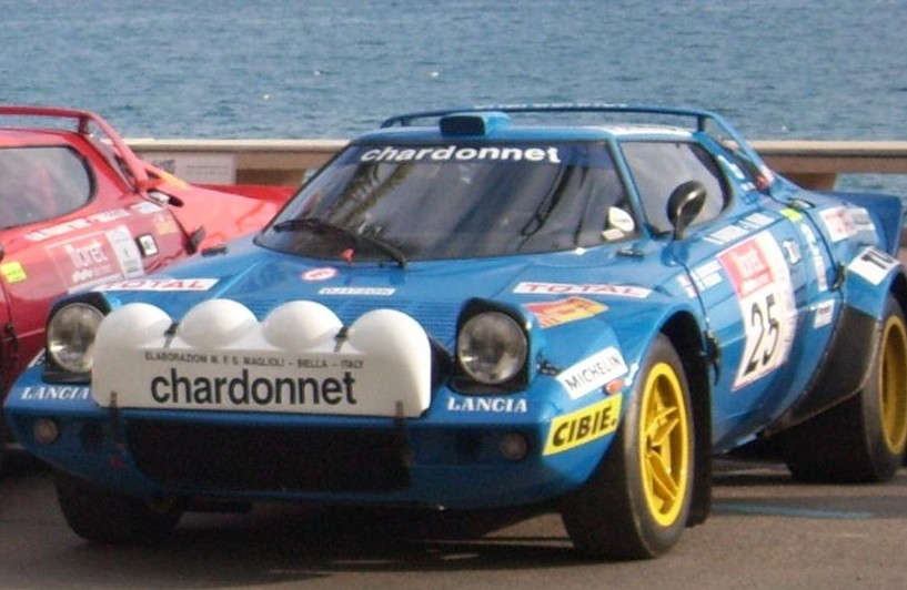

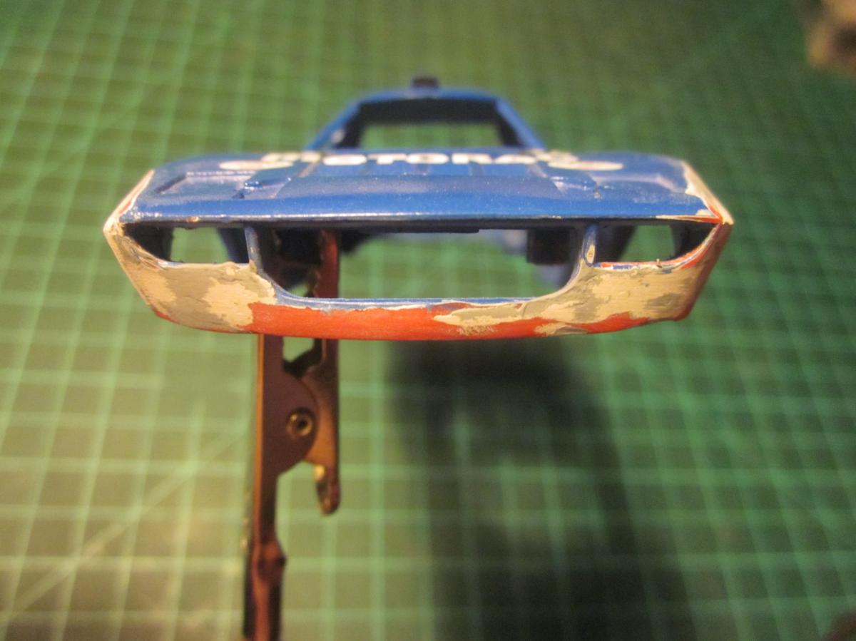

Mais pour la pose d'un décalque sur la jupe avant, je me rend compte que la forme de la voiture ne convient pas! Alors petite visite sur mes photos de la vrai. Ce n'est pas celle de Monté Carlos, mais c'est le même nez. En effet, le nez est plus pointu, il n'y a pas cette sorte de jupe qui remonte. Au début, je pensais que cela irait et que ce n'était qu'un détail. Mais finalement, cela ne le fait pas!

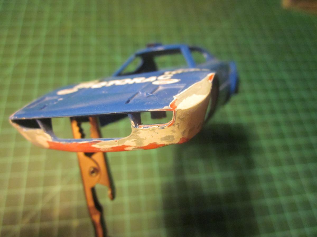

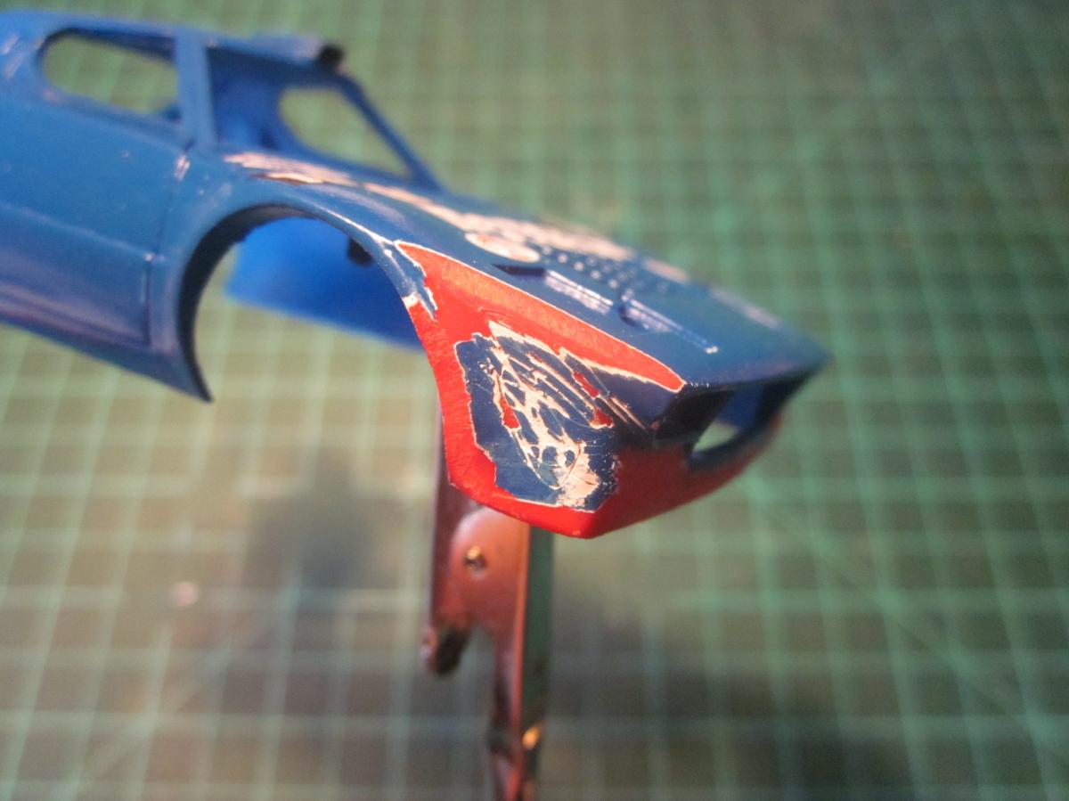

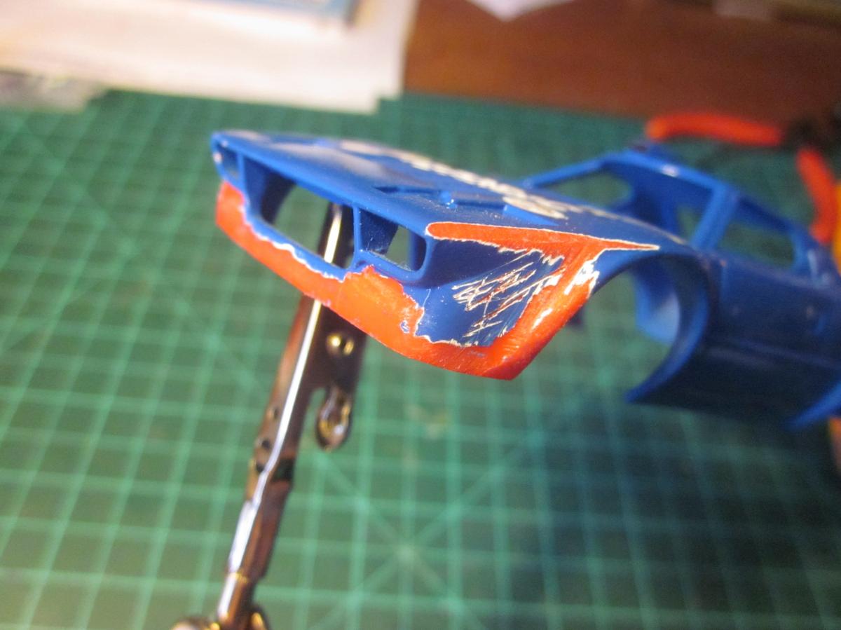

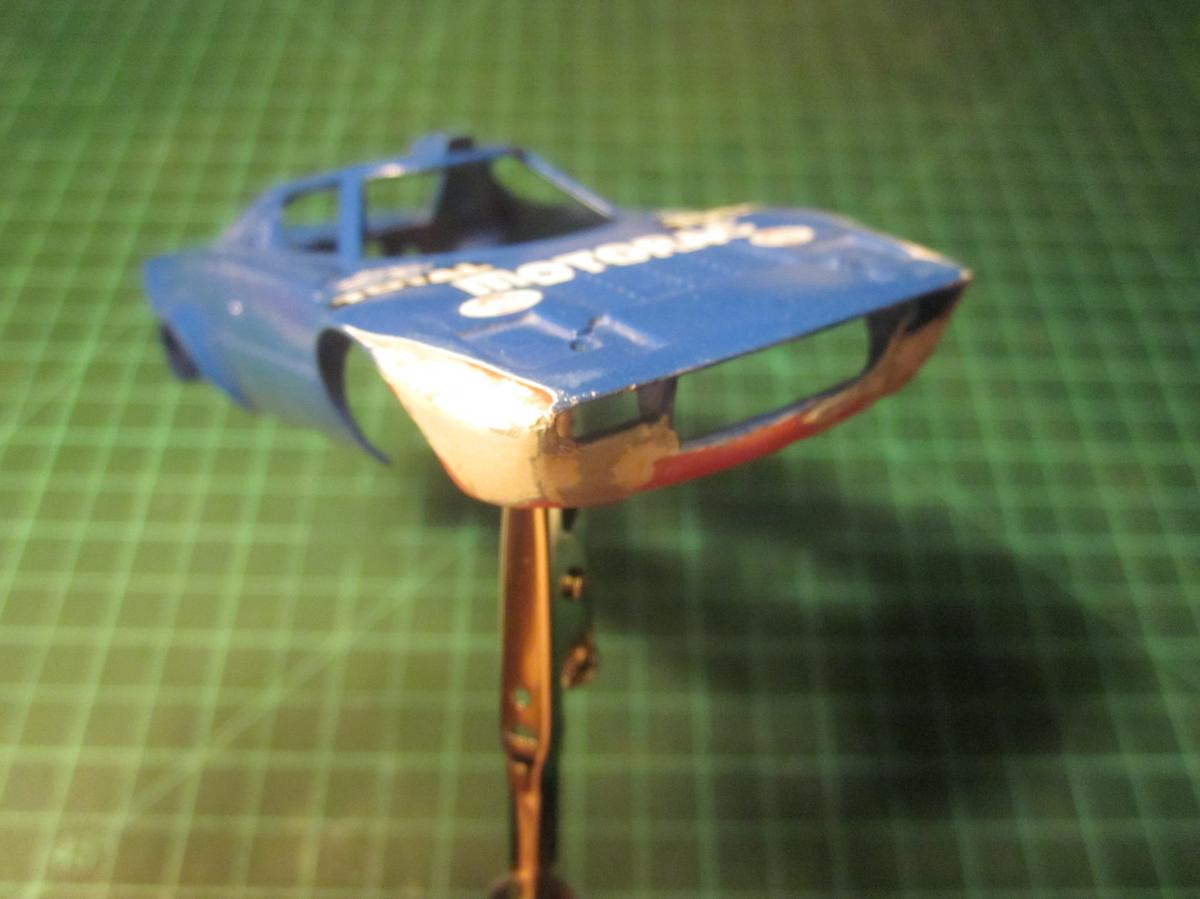

Donc je décide de transformer l'avant. Au départ, en rajoutant juste du mastic! Sans découpe, mais finalement, je pense que cela ne marchera pas, alors je découpe pour supprimer les éléments de jupe:
Suppression à la pince coupante, limage, ponçage, ajustage, ponçage...

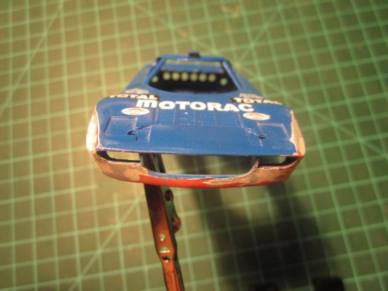

Puis pose du mastic pour refaire complètement le nez... ponçage, remastic, ponçage... pour obtenir la bonne forme...
reste à refaire la peinture...

Wouah purée en effet ca valait le coup d'attendre !!!
Quel boulot de malade tu as fait sur l'avant de ta Stratos.
Je suis admiratif
Tu as vachement bien rattrapé l'avant de la voiture.
Par contre pour la peinture tu vas t'amuser à faire le raccord avec la partie du capot ou tu as déja posé les autocollants!
Comment tu vas t'y prendre, ca va pas etre simple?
En tous cas chapeau pour ce travail formidable.
Bon courage pour la suite, je languis de voir ça
N'oublie pas de faire des tofs pour nous montrer l'évolution car ca vaut franchment le coup!
Bravo encore

Super la transformation!
Qu'as-tu utilisé comme mastic? Le même que celui des carrossiers?

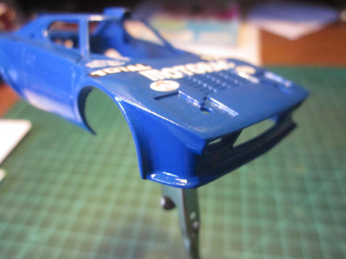

Pour le mastic, enfin, j'appelle ça comme ça! Cela ne vient pas de la carrosserie, même si parfois j'y pense. C'est juste du Plasto de chez revell et du modeling grey Putty pour la finition.

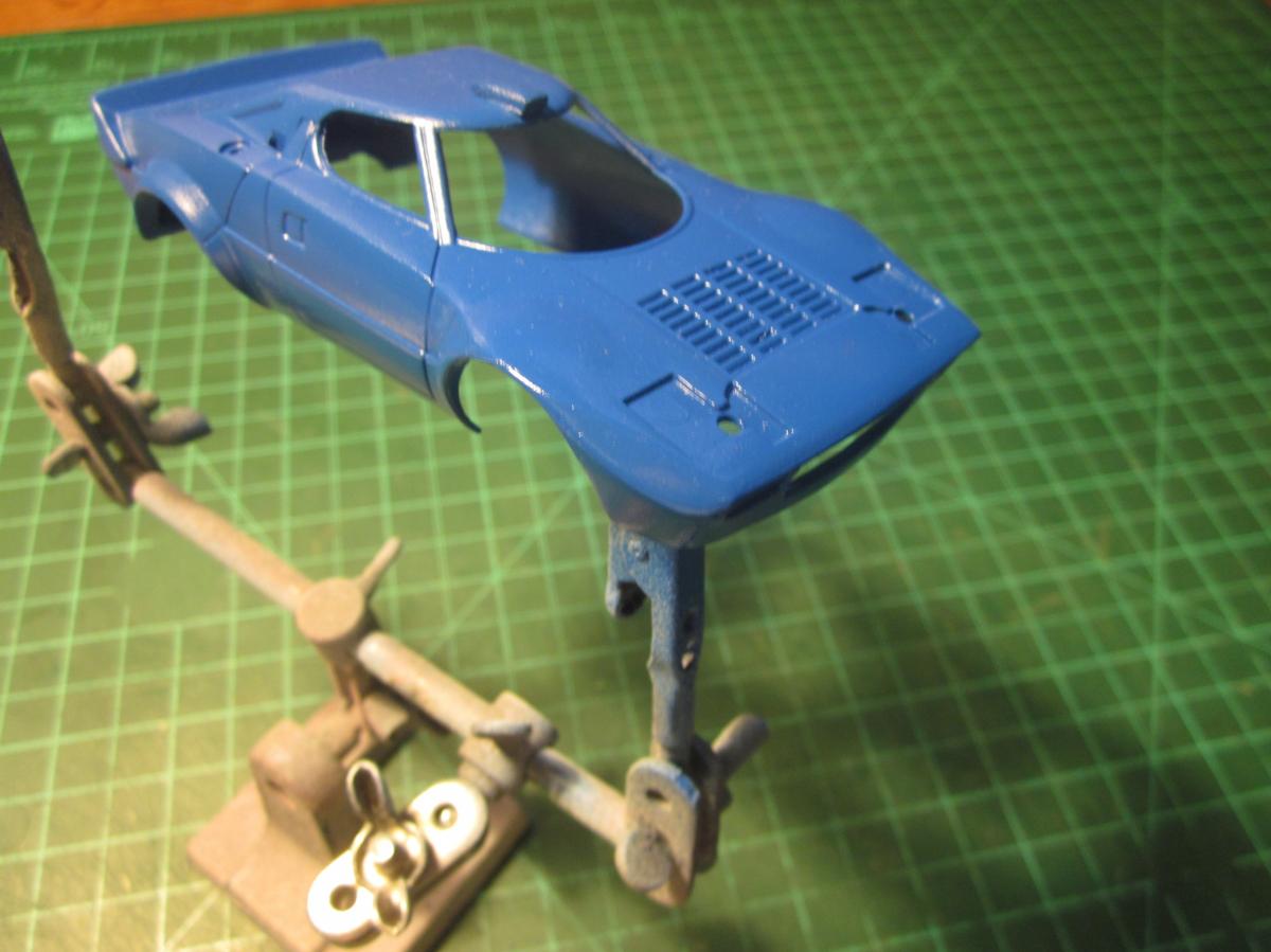

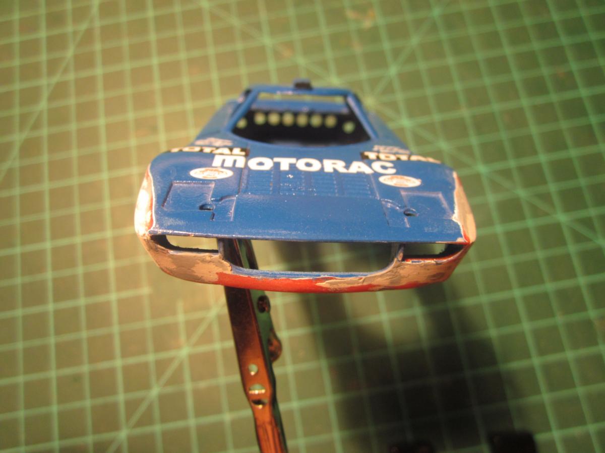

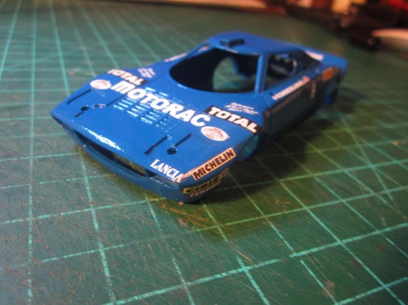

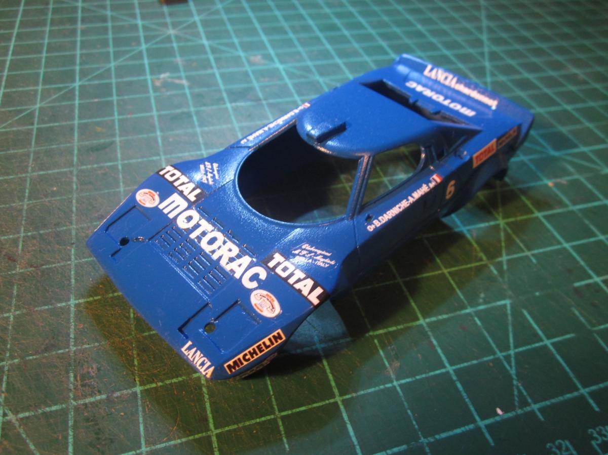

R5MAXI, pour la peinture, je pensais juste masqué les décalques... mais j'ai pensé que cela ferait une marque au niveau des masques. Alors j'ai tout décollé, en faite les décalques se sont très bien décoller avec une petite pince fine. Puis j'ai bombés et hop, j'en suis satisfait et cela sera bien avec une couche de plus.
Je commence la repose, pose des décalques. Le logo Total devrait être rouge sur fond blanc, mais là je rappelle que les décalques sont ceux du tour de corse. J'essaierais de refaire la couleur. Le numéro sera aussi à changer, mais c'est pas mal pour le moment... Oups, j'ai perdu le "lancia de droite... je sais pas ou il est passé lors de son enlèvement du début.

Pour la peinture, tu as fait le bon choix
Le résultat est top et bravo pour la récupe des décalques

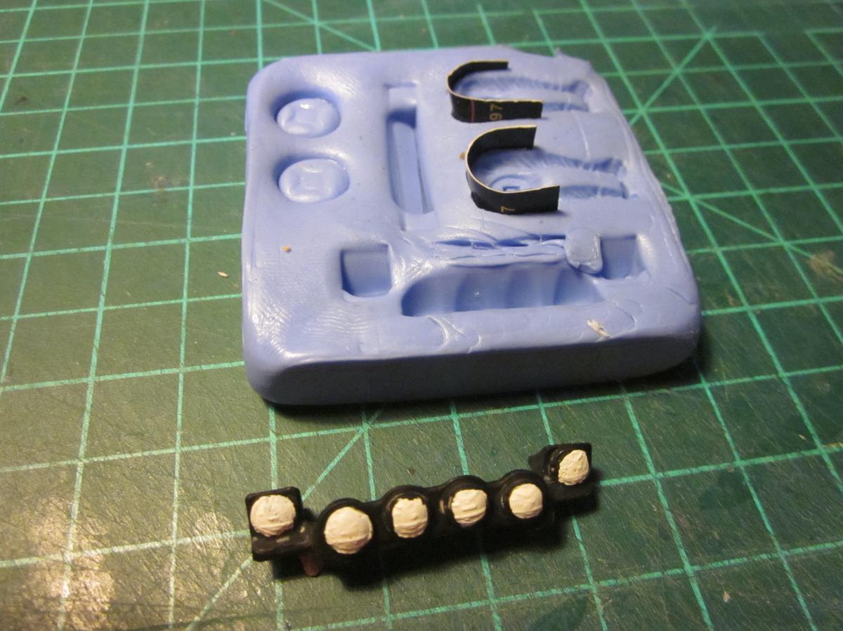

Moule la rampe de phare sur une de tes Stratos avec la pate à modeler
et une fois que ton empreinte sera sèche,
tu nauras plus qu'à la reproduire avec de la pate à modeller
et tu auras une réplique exacte de ta rampe de phare modèle !
Jchri
Date du message : dimanche 18 septembre 2022 à 20h51
hello, j'ai déjà essayer de faire un moule avec la pate à modeler. Mais le résultat n'est pas top, car la pate se rétracte un peu en séchant et englober toute la pièce est délicat. Je réalise mes moules en silicone, c'est beaucoup plus précis, et les pièces en résines. Bon, ok, c'est un peu pus long et il faut sortir le matos!
Un exemple, mais là j'ai utiliser de la pâte Gum pour le moule, c'est plus rapide

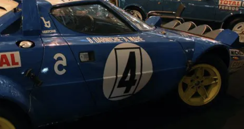

j'ai besoin d'une aide pour les décalques. En effet, je recherche un numéro 4 sur rond blanc pour remplacer le 1 et surtout des décalques "monté carlos" et total en rouge et blanc comme sur les photos ci dessous.
Seriez vous où je pourrais trouver ça, ou un truc qui s'en rapproche?
d'avance
Date du message : mardi 4 octobre 2022 à 23h12
Pourquoi ne pas les faire toi même ? Tu fais tes créations sur Draw ou Photoshop ou autre, puis tu les imprimes sur du papier décalque acheté sur le net. Une heure après l'impression tu passes une couche de vernis incolore mat Tamiya, puis tu découpe au plus près et t'as plus qu'a les poser.
