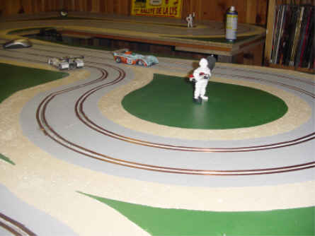

Aprés le blanc place au masquage et a la peinture verte. En effet j'ai decidé de mettre 3 couleurs : vert jaune sable et gris
Bon les photos ne sont pas trés claire mais c'est bien du vert et il faut parfois payer de sa personne pour aller au fond
Un ch'ti-cho'tleur

Aprés le vert... le jaune
J'ai essayé de faire un aspect granité avec du sable de sablage
Un ch'ti-cho'tleur

Moi ,j'ai abandonné le sable...
A la place , rouleau en mousse + peinture acrilique et la piste accroche bien!

Ah non le sable c'est pour.....euh les sablieres enfin les bordures quoi , sur la piste se serat de la peinture pour sol grise

Prends plutôt de l'acrylique (tollens ou autre) car pour avoir fait un test avec de la peinture pour sol, ca glisse a mort!!!

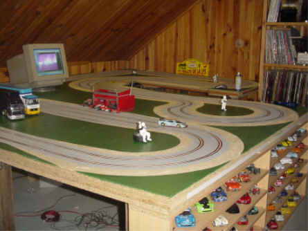

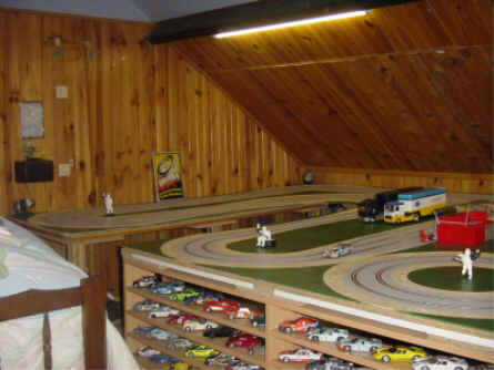

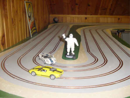

Date du message : lundi 17 décembre 2007 à 20h05
Bon histoire de clore le sujet ma piste etant finie depuis longtemps voici quelque photos
