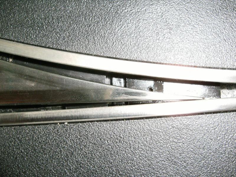

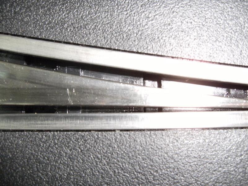

Brifou
Date du message : mercredi 31 août 2011 à 15h29
ci-dessus, entrée de Pit-stop
et là aiguillage double droit,
on voit bien, les petits bouts de lexan, ce qui est important, c'est que ces "cales", ne viennent pas soulever, la pointe du triangle,
ce qui amènerait des nouveaux soucis,
la barette que l'on voit très bien, c'est la commande, en liaison directe, avec les 2 electro-aimant,
Mon circuit
Rangé des voitures
Message modifié le mercredi 31 août 2011 à 15h30 par Brifou
