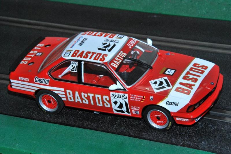

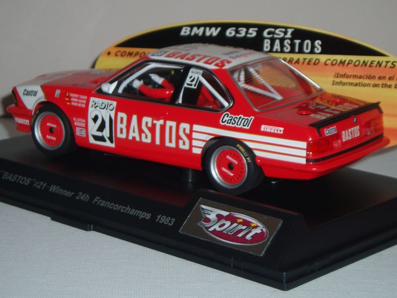

La belle est arrivée ce matin, bien enrubannée dans sa boite d'origine, à l'état neuf.

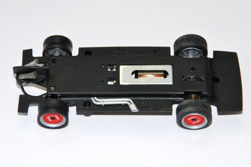

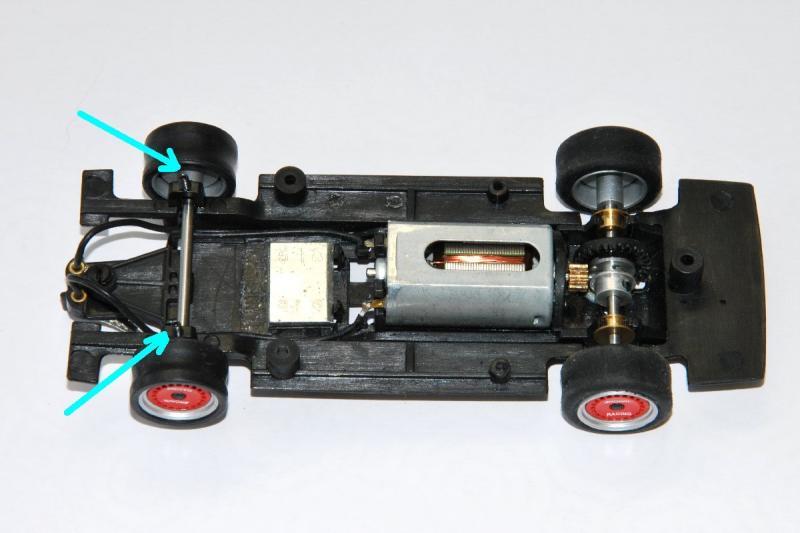

Voici la liste des modifications apportées :
- remplacement des pneus AV par des Slot It 17 x 10, zéro grip.
- remplacement des pneus AR ( qui déjantent facilement ) par des BRM 19 x 10, shore 30.

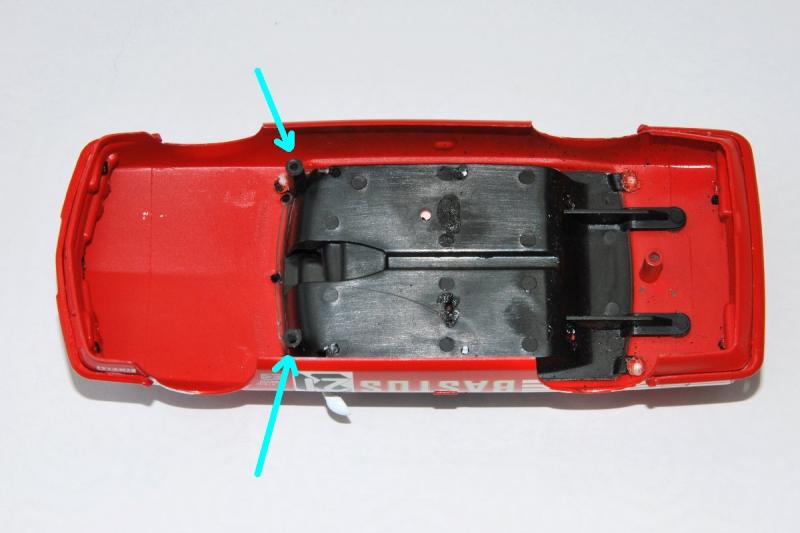

- ajout d'un lest de 5 g, en position centrale, devant le moteur.
- réglage du débattement du train AV et "tilting" sur les 3 vis du châssis ( 180° AV, 360° AR )
Le moteur d'origine, un Spirit S3X non étiqueté, a un bon comportement, avec un couple suffisant à emporter les 88 g de la voiture lestée.
Les temps obtenus sont compris entre 6,9 s et 7,0 s sur chacune des 2 voies de ma piste.
Le comportement est vif et équilibré, sans dérive ni sous-virage intempestifs.
Bref, sans être un "foudre de guerre", car son empattement long nécessite de l'attention, une voiture plutôt plaisante à conduire
et qui peut encore progresser au fur et à mesure de son rodage.
