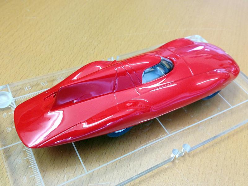

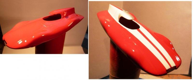

la coque peinte en rouge :
BQT
Messages : 2.769
Piste : porsche 911
Date du message : jeudi 30 avril 2015 à 09h11
Quelle belle peinture vous utilisez quelle peinture et quel vernis?
Bravo pour cette réalisation
la chicane mobile
Franky
Date du message : jeudi 30 avril 2015 à 09h36
Magnifico!
PSK
Date du message : jeudi 30 avril 2015 à 09h42

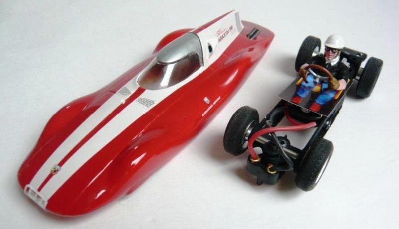

le rouge est une base solventée de peinture en carrosserie et le vernis un polyuréthane, même provenance

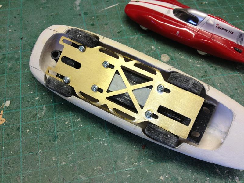

Question à Chris : Qu'as-tu utilisé pour châssis, roues et pneus ?
Dans mon stock, je n'ai rien qui "rentre" sauf un ancien PY43 (un peu difficile à adapter avec seulement 2 vis de fixation) et des SR16mini.

Merci Chris. Comme çà, c'est plus clair. Mais ça reste "chaud"... Comme j'hésite à charcuter les roues, je vais quand même essayer avec le PY43.

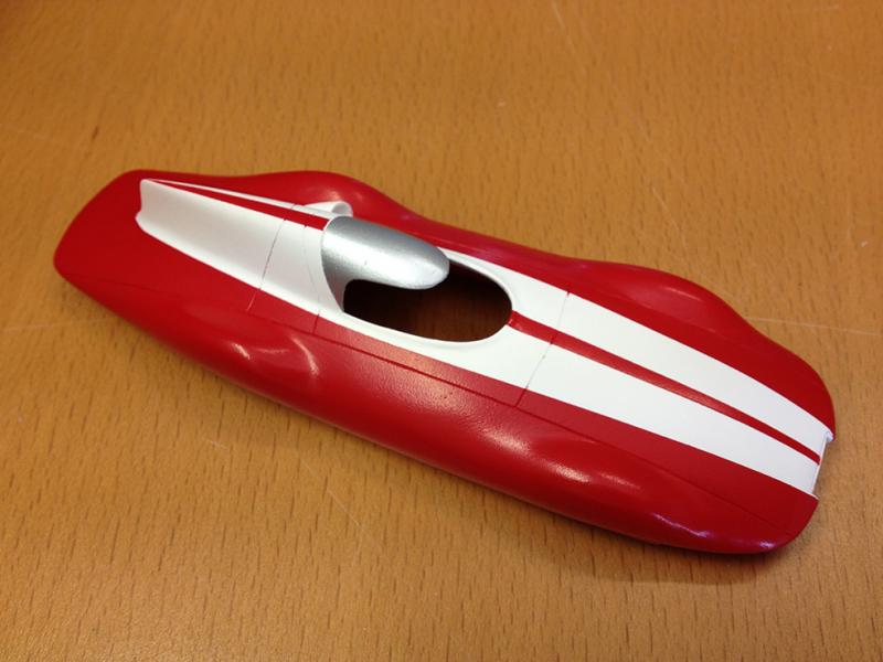

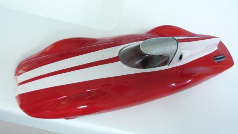

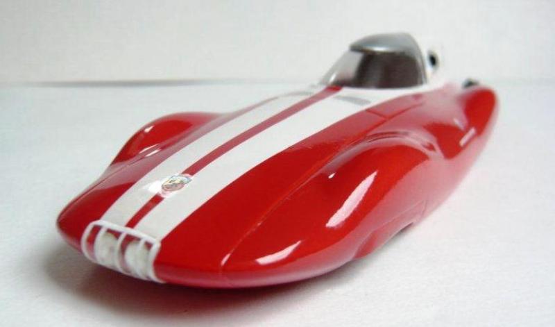

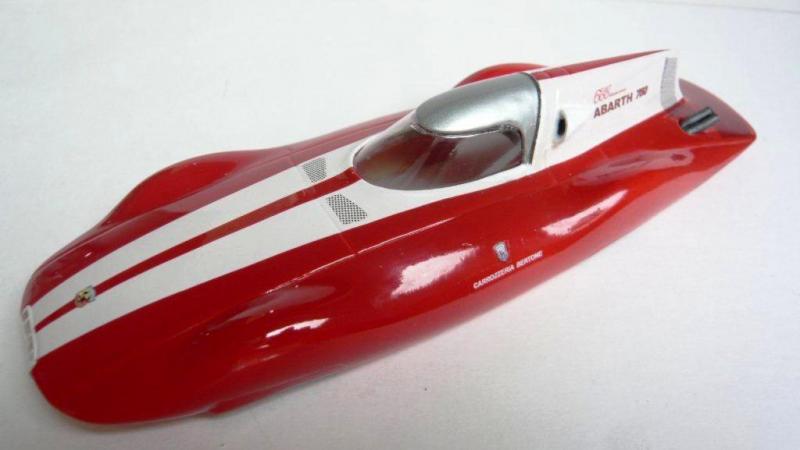

c'est vraiment du décal le blanc ?
terminée chez moi, mais je te laisse la primeur des photos sur ce forum
2007rogerv
Genre : Masculin Masculin Inscription : 12/03/2013
Messages : 805
Piste : Toutes années 50-60
Date du message : mercredi 6 mai 2015 à 08h59
OUI, OUI, c'est bien du décalc blanc de marque Holy que je prends par feuille A4. J'avais déjà eu l'occasion de tester la méthode sur du bleu marine ici https://www.franceslotforum.com/forum/messages.html?idsujet=1524145&pgi=0#is-page et le rendu était bien blanc également. De plus, ces décalcs sont très très souples et épousent parfaitement les formes mêmes bombées comme sur le toit vitré et les montants pare-brise de cette Porsche 910 ici https://www.franceslotforum.com/forum/messages.html?page=5&idsujet=1524185&pgi=0

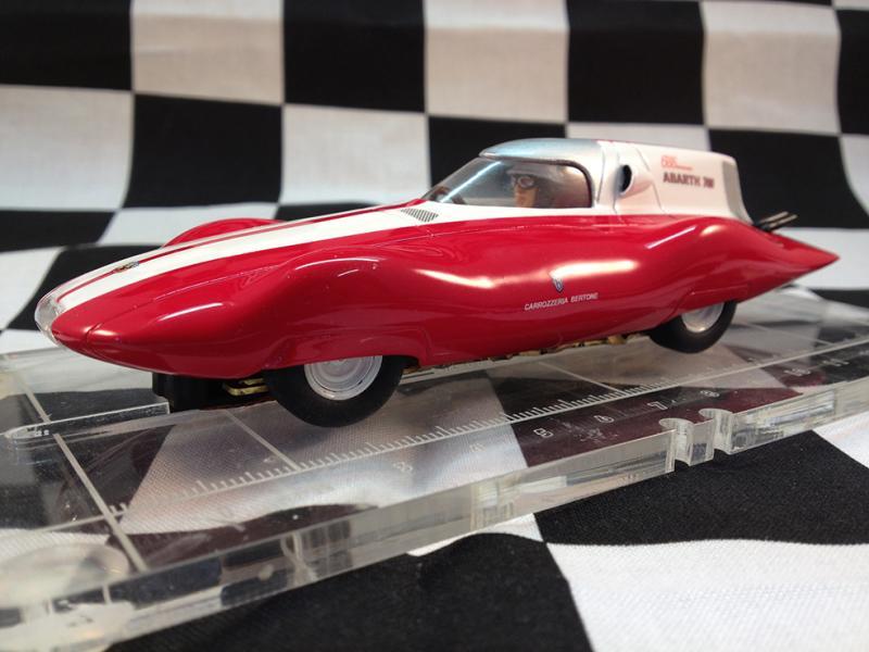

Date du message : mercredi 6 mai 2015 à 14h27
PSK a écrit :
terminée chez moi, mais je te laisse la primeur des photos sur ce forum![]()
C'est gentil Chris.

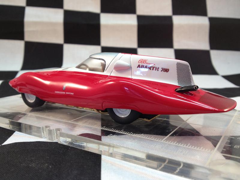

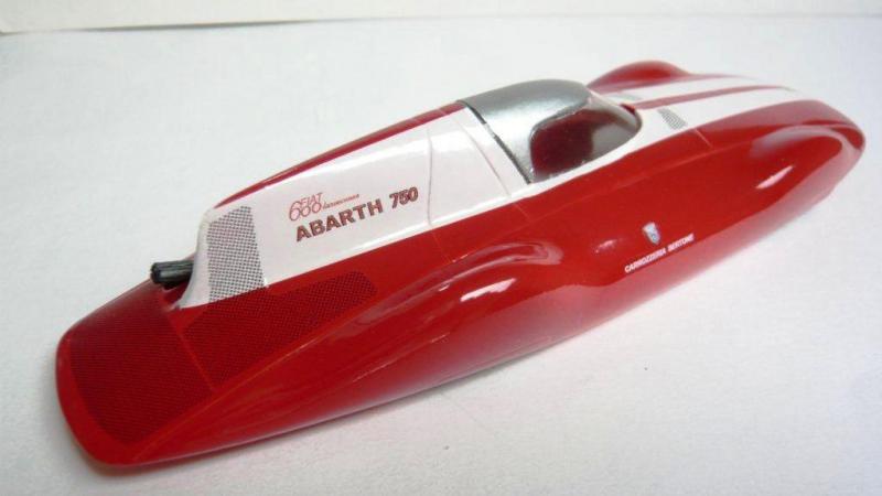

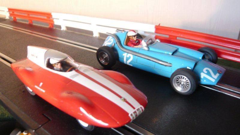

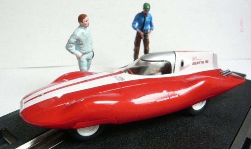

.. Voici donc le résultat final auquel je suis arrivé ...
J'ai gardé le châssis PY43 et j'ai retrouvé des roues sans déport pour l'avant sur un de mes modèles au 1/43e (je pense des Ghostmodel) car la voie avant est plus large que l'arrière où j'ai laissé les SR16mini.
J'ai du enduire les décalcs de Microscale vernis car j'ai failli perdre les pointillés noirs qui s'effaçaient au frottement... J'ai bouché quelques trous avec la pointe d'une aiguille trempée dans la peinture noire... Ouf, ça ne se voit pas.
Le joint noir de la verrière ainsi que la grille des phares avant est faite également avec des décalcs, mais je n'ai pas pu faire plus fin pour en avoir 5....
A part celà, ça roule. Merci pour cette idée originale et pour ton boulot incomparable d'artisan.
En attendant la prochaine .

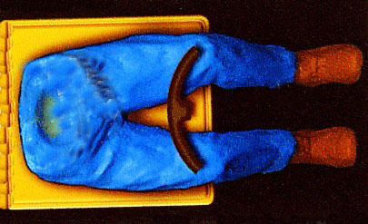

c est beau , astucieux le faux semblant du pilote
tu trouves cela ou ?
Message modifié le mercredi 6 mai 2015 à 14h33 par domibartho
2007rogerv
Messages : 805
Date du message : mercredi 6 mai 2015 à 15h03
domibartho a écrit :
le faux semblant du pilote tu trouves cela ou ?
EEUUUUUHH ...
une repro @copyright PSK ... sans autorisation, (reçue à l'origine avec une Vaillante). J'en ai fait un modèle 1/32e et 1/43e. Si c'est comme la Fondation Moulinsart pour Tintin, je suis bon pour le Tribunal...
Les pilotes ont d'ailleurs un petit air de famille...
